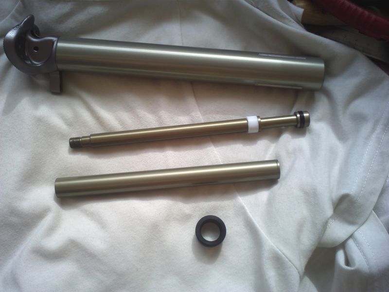

Разбор начинается с откручивания гайки на 11 мм снизу.
Потом откручивает красное кольцо и штырь разбирается на две части - корпус и сам картридж.

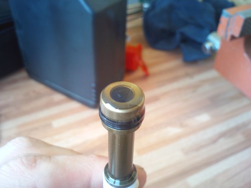

Снизу картриджа есть внутренняя гайка, которую удобней всего открутить вот таким инструментом. (был в китайском наборе, немного подпилил пиньки). При откручивании важно не попортить шток и использовать симметричные дырки. В одной дырке есть отверстие для накачки - за него крутить нельзя.
Помним что внутри воздух под давлением, открутили немного - услышали шум выходящего воздуха, подождали пока весь не выйдет.

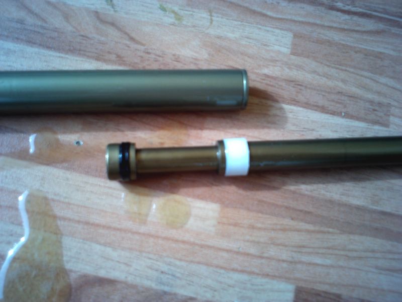

После сливаем масло и тщательно моем всё с фейри.
Внутренние элементы картриджа должны быть мега чистыми.
Поршень стоит как на фото. Его можно вынимать или нет.

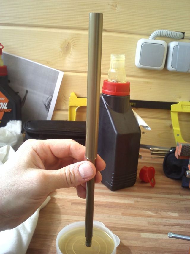

Потом наливаем в отверстие штока масло и одеваем на него трубку так что бы фторопластовая направляющая ушла целиком.
Наливает масло в трубку. После задвигаем поршень в корпус картриджа до конца и наливаем масло до верха. Процедуру сборки конечно лучше делать в масленой ванне, но у меня столько масла не было, поэтому ловким движением руки вставляем трубку со штоком в корпус картриджа.

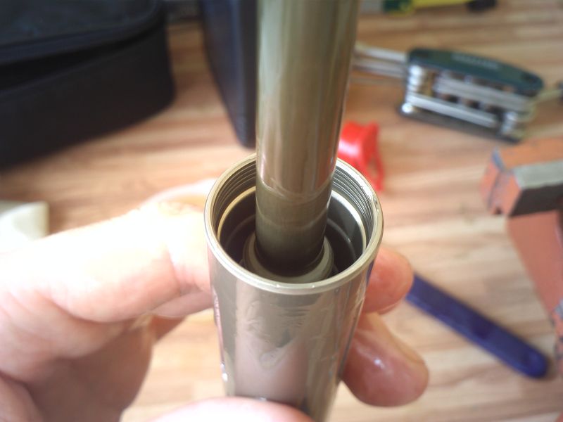

Контролируем что бы трубка вставилась в поршень до конца (потребуется надавить на трубку). После выливаем остатки масла из корпуса.
Одеваем серебристую гайку и закручиваем.

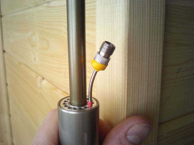

Чтобы накачать воздух используем иглу для накачки мячей, только её надо прямо отрезать. В качестве уплотнителя используем кусок от ушной палочки.
Чтобы накачать надо извернуться и как-то удерживать иглу, насос и одновременно быстро качать. У меня получалось до 250 PSI.
После смазываем плавающий подшипник в корпусе, направляющие и немного под красную верхнюю шайбу.

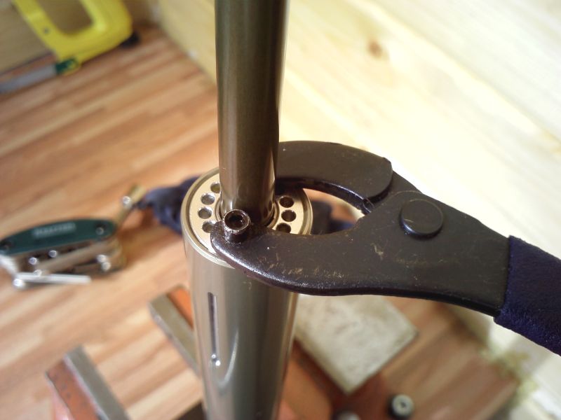

как называется инструмент который на 3м фото?

Регистрация: 25.08.2012
Сообщений: 25
этот инструмент можно наверное только случайно найти, я искал и не нашел, но купил гнутые круглогубцы за 90 руб в леруа миллен и все ок ими откручивается.

Сообщений: 254
Напоминает ключ для разборки автомобильных аммортизаторов...

я вот таким пользуюсь. раскручивал и KS и Вивиды

Адрес: Ульяновск
Сообщений: 261
штифтовой ключ это.
я изготавливал на токарке шайбу, делал отверстия на координатке и приваривал закаленные до (~60 едениц) штифты и получался убер-ключ.
З.Ы. помнишь синюю норку труакс и щелкающий вивид, я тебя доставал в магнитке в начале мая? так вот, проблему со щёлкающим вивидом я решил - продал его.
медведи тоже летают, но только с обрыва и вниз головой.
gluk_ вне форума   Ответить с цитированием
Я когда такую штуку искал - спрашивал "съемник фривила" и в сокольниках меня поняли и продали такой

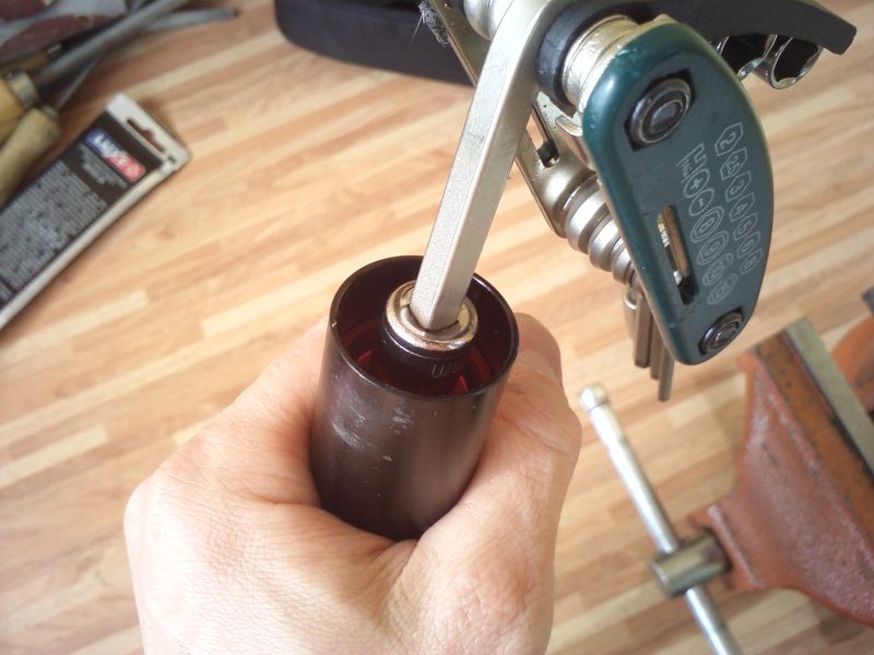

Вот вам ноу хау как качать супернатуралы и прочие дропзоны без геммора: вместо куска трубочки ватной палки™ мы использовали два слоя термоусадочного кембрика. До 250пси накачали легко.
Проблема была другая: никак не хотела отворачиваться синяя гайка снизу. В итоге пришлось держать через кусок шлага шток, предварительно обезжирев, ну и наверняка помог точный удар по гайке. И до кучи: стоковая консистентка в корпусе или гогно или превратилась в него со временем.
Надо отметить что в штырь (супернатурал 30.9 ремот) не лазили 2 сезона и он нормально работал, только выезжал недостаточно быстро, вот мы и решили его подкачать.

Синяя гайка откручивается без проблем с помощью куска тряпки и тисков. Штырь в тряпку, получившуюся конструкцию в тиски, чтобы через корпус сдавило красную пробку, слегка поджать и открутить синюю гайку.
Чтобы не было проблем с ватной палочкой, с иглы нужно снять фаску (чтобы не резала палочку в момент запихивания), палочку вставлять сперва в штырь, потом в неё иглу.
Открутить пробку в поле можно без проблем с помощью двух гвоздей (или двух шестигранников из разобранного набора "Х-в-одном"), куска изоленты или той-же тряпки и ножа. Тефлоновый шток обматываем изолентой или тряпкой, чтобы не закоцать, вставляем шестигранники или гвоздики в дырки в положении 12-4, и засовываем между ними и штоком нож. Берём за ручку и откручиваем.
