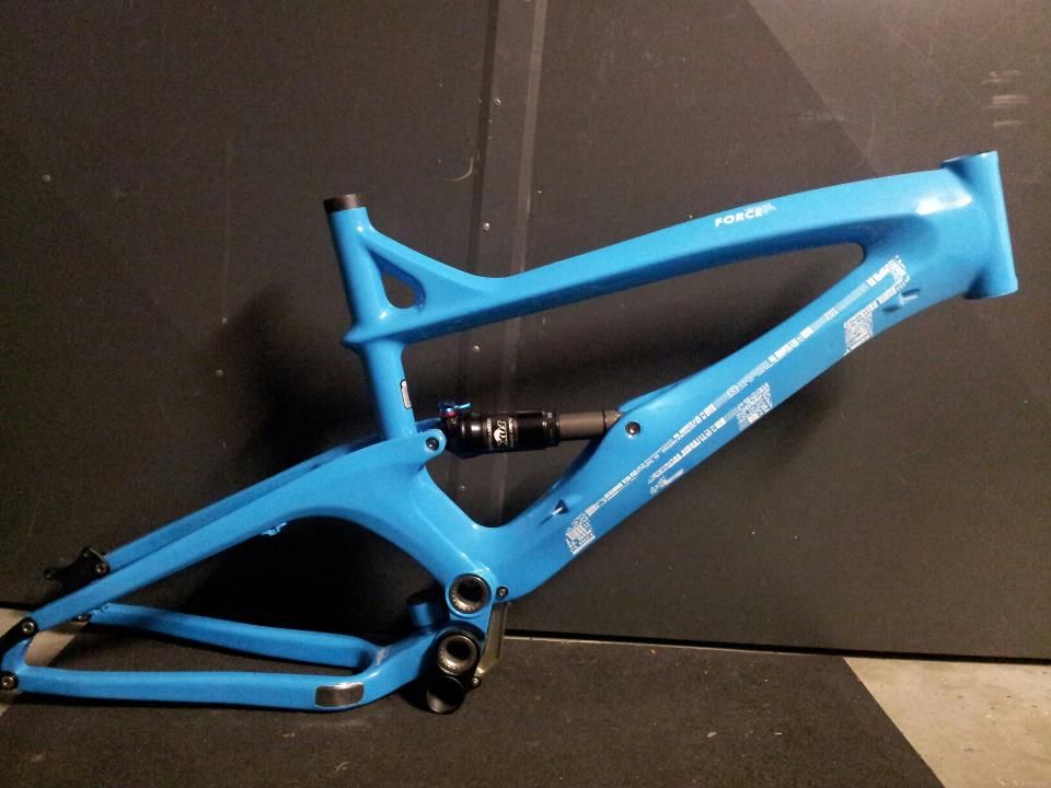

Подниму тему в связи с актуальностью вопроса для меня
Есть рама GT Force Carbon. Разуплотнилась алю-вставка главного шарнира подвески, образовалась щель
общий вид рамы вот такой
(моя рама не на фото, моя рама - на видео)
Собственно, с таким багом езжу уже с прошлого сезона. Пробовал два раза заливать эпоксидку в щель. Оба раза хватало на пару поездок, затем все повторялось. То ли эпоксидка не затекает (хотя во второй раз разбавлял ее ацетоном для текучести), то ли не хватает ее "клейкости", но не помогает. Думаю, нужно вскрывать этот участок, вытащить алю-стакан, все вычистить, проэпоксидить, вставить стакан обратно и наложить новые слои карбона с нахлестом на неповрежденные части рамы, т.е. в сторону подседельной трубы и на нижнюю трубу
Вопросы к знающим:
1. Стоит ли этим заниматься? В смысле, я-то уверен, что стоит, но может быть есть какие-то операции, которые можно выполнить только на спецоборудовании?
2. Какой карбон нужно брать? Из ассортимента ebay, пожалуйста.
вот такой пойдет http://www.ebay.de/itm/Real-Carbon-F...item23392c098d
или нужно искать с другой плотностью (есть разные цифры 1k, 3k, и т.д), плетением (бывает 1х1, 2х2 и еще какие-то)? Какая толщина одного слоя должна быть, 0.3мм - в самый раз?
http://stores.ebay.de/Kasse17/Carbon...4634.c0.m32 2
вот, например, глаза разбегаются от выбора
3. Какую эпоксидку брать? Из ассортимента ебея
4. Сколько слоев накладывать? Штуки три достаточно или побольше?
Чем резать карбон, ножницами?
5. Какие инструменты нужны для зачистки старого карбона?
Есть дремелька на 135Вт с кучей насадок. Это, я так понимаю, пойдет для тонкой работы.
Есть дрель, шуруповерты без насадок и виброшлифмашинка, но довольно примитивная и без наждака в данный момент. Чем лучше снимать основную часть? Купить латунную щетку в дрель или наждачку в шлифмашинку зарядить?
Последний раз редактировалось Silents, 01.05.2014 в 14:47.

Ну если не заниматься - то просто выкинуть раму. А так есть шанс восстановить и катать дальше.
До заказа материалов и резки ножницами/канц.ножом.
1. алю вставка полностью вынимается?
2. если да - надо видео в макро того, что внутри. максимально подробно,
с комментариями и хорошим светом
ежели нет - вынимать = риск остаться без рамы. по идее она посажена на смолу на одном из этапов, но видать либо у GT что-то не до конца рассчитано, либо просто ушатал ;)
пофиксить предположение про пару слоёв 0,3 карбона (лучше твил конструкционный) - верно. только крайне желательно какбэ загриндить поверхность вставки.
ну и стоило бы написать в поддержку GT. они наплетут что мол опасно, не катай, но стоит попробовать добиться у них инфы по материалам (смола)
восстановленное не будет прочнее того, что было, ибо будет без запекания (1. печь есть навряд-ли; 2. температурные карты никто не даст; 3. есть риск разрушить саму раму; 4. нужно давление)
так что только ламинация (послойно вручную) с максимально приближенной по составу смолой. при положительном результате попробовать сломать после двух-трёх суток лежания. далее лайтово покатать и ещё раз попробовать сломать.
ВНИМАНИЕ! всё это имеет смысл при условии, что структурная целостность самого стакана сохранена как по цилиндру, так и в местах соединения с трубами.
если структурка потеряна надо думать. как вариант другая вставка, большие фланцы и другие подшипники на вал каретки. вопрос соосности тоже никто не отменял. тут уже вопрос цены всей затеи.
так что жду видеоответа, вечером загляну сюды.

Спасибо за ответ. Лучше поздно, чем никогда)
Сообщение от chrome-t Посмотреть сообщение
ну дело в том, что я продолжаю эксплуатировать раму... если уверенно кто-то скажет "чинить бесполезно, это как варить магниевые штаны у вилки", то я бы докатал сезон на этом по лайту и осенью присмотрел бы что-нибудь другое. В таком состоянии рама довольно долгое время, уже год практически. Вроде не ломается дальше, но нельзя на таком ездить бесконечно долго. Напрягает сильно как возможность разложиться после какого-нибудь дропа, так и вихляние заднего треугольника при педаляже.
Неа, не сейчас - не вынимается. Но я уверен, что она осе-симметрична и выточена на токарном станке, т.е. не идет куда-то в сторону подседельной трубы и не является каким-то "скелетом" у рамы. В подседельную трубу ее не видно. Не вынимается она сейчас, видимо, потому что имеет переменный внешний диаметр. Скорее всего, по центру она имеет диаметр поменьше, обмотана волокном в этом месте и поэтому я не могу ее вытащить. Думаю, что если срезать держащий ее слой волокна - то она выпадет. Для ремонта этот слой всё равно придется снимать. На смоле она сейчас точно не держится, т.к. слегка смещается влево-вправо.
Не будем гадать. Проблема - не единичная, на мтбр видел тему с такой же фигней. Но там владелец по гарантии обменял, а я, увы, без гарантии.
...(лучше твил конструкционный) - верно. только крайне желательно какбэ загриндить поверхность вставки. ...
что такое твил конструкционный? Погуглил, продается много разных видов, но закономерность среди них не уловил. Твил - это тип плетения, или тип волокна? Ты считаешь, что нужно брать стекловолокно или углеродное?
Мне нужно ткнуть пальцем на сайт, можно англоязычный, где рассказывается про виды волокна и их свойства.
Загриндить - это само собой. Скорее всего, вытащенный стакан будет покрыт остатками клея и волокна, нужно будет его счищать.
А это важно? Если клеить эпоксидкой, то вроде она клеится к любой другой смоле...
Идея в том, что при ремонте можно наложить побольше слоев, чем наложил производитель сейчас. Также легко можно зайти на соседние участки. Ну будет рама на 100 грамм тяжелее - и пофигу. Место неприметное, на внешний вид не повлияет. Почему производитель сделал в самом нагруженном месте слой карбона всего в 2мм толщиной? - мне непонятно. Также стакан можно было сделать шире миллиметров на 5 или 10 без ущерба для веса... Косяк инженеров, я считаю.
Печи нету. Можно греть строительным феном без фанатизма. Контроль температуры есть. Проблема только в том, что греть будет неоднородно. Хуже будет от такого прогрева или лучше? Всё же эпоксидки рекомендуют греть...
Давление, я так понимаю, нужно только чтобы убрать пузырьки воздуха и заставить слои прилегать плотно друг к другу? Думаю, это можно устроить плотным обматыванием армированным скотчем. Всё лишнее легко выдавится.
Ну как попытаться сломать без риска сломаться самому - я знаю. Если тормозить передним тормозом и переставлять заднее колесо по дуге, градусов на 90, то при ударе колеса об землю нагрузка на шарнир идет огромная. Скорее всего, так я раму и ушатал...
ВНИМАНИЕ! всё это имеет смысл при условии, что структурная целостность...
внутри цилиндр в идеале. На раме трещин снаружи вроде нигде не наблюдается
...большие фланцы и другие подшипники на вал каретки. вопрос соосности тоже никто не отменял.
это не каретка, это главный шарнир подвески. Я отметил на картинке.
Подшипники стоят такие же, как в рулевой на 1.1/8", радиально-упорные.
Вопрос соосности решается очень просто - в процессе клейки одевается задний треугольник и фиксируется в нужном положении.
Приемлимой ценой материалов и инструментов считаю до 10 тысяч, т.к. новая рама стоит раза в 4 дороже.

а я предложу другой вариант
проточить новый шарнир и заменить им старый
новый в плюс от старого, впрессовать на качественную эпоксидку
другой вариант вынуть и снова запрессовать этот же но опять же на качественную эпоксидку 3м к примеру.
