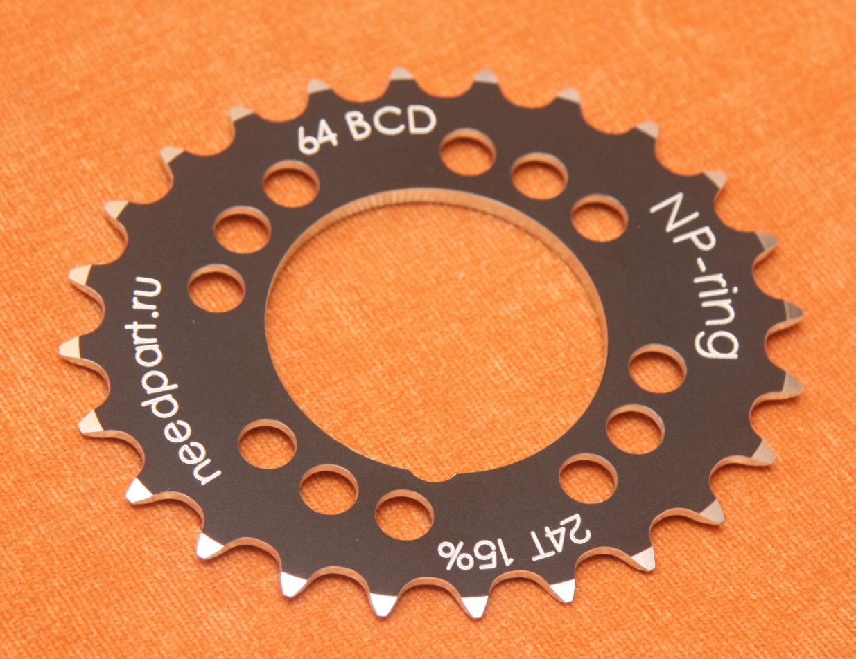

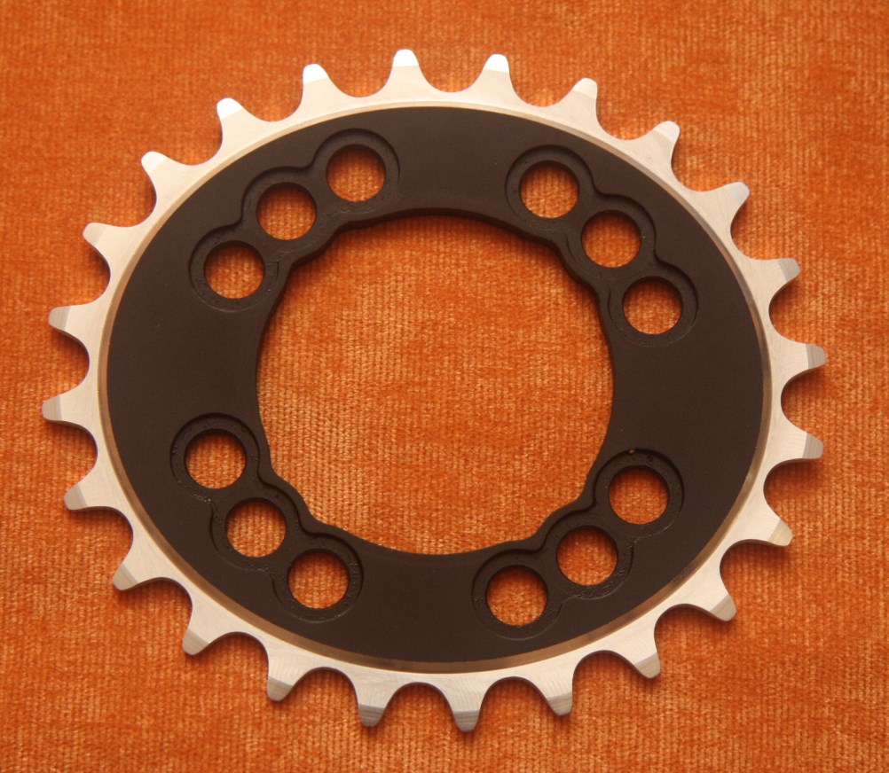

Приветсвую! Сделал несколько овальных звёзд, предлагаю на суд общественности.
Для систем МТБ 104/64 BCD.
Материал - дюралюминий.
Под переклюки.
На фотках - 36Т 15% и 24Т 15%. Вес 72 и 32 гр. соответственно.
Интересно ваше мнение, пожелания.

круто, сделано качественно, но зачем?
Пришла идея возродить тему овалов. За рубежом их делают но дико за большие деньги + время ожидания. В России не делают.
Овалы позволяют компенсировать мёртвые зоны при кручении педалей.
Отзыв тестировщика с соревнований в Ромашково:
"Овальные звезды - это сказка. Я теперь влетаю в горку и при этом мышцы позволяют мне врубить тяжеленькую передачу после горки и нормально раскрутиться перед спуском. Почти везде, кроме горок ехал на 38-11/38-13. Только в горочки приходилось переключать кассету на пару звезд побольше. После финиша поехал на поиски фляги. Нашел ее и решил испытать новые звезды в подъем на лысую гору. В итоге, улучшил собственный результат на 5сек, т.е. на 10%, что совсем не мало."
Последний раз редактировалось Anton_Ko, 01.09.2013 в 01:02. Причина: Автоматическое добавление
Anton_Ko вне форума   Ответить с цитированием

Сообщение от Anton_Ko Посмотреть сообщение
В России не делают.
Делают.

Делают.
Вот ещё немного про овальные звёзды: http://twentysix.ru/blog/stuff/107521.html
Делают, но не под переклюки.

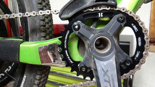

Сообщение от Dimidroll Посмотреть сообщение
Реально сделать овальную звезду с зубами как у Sram XX1?
Цена вопроса?
Реально. Пока под заказ - 2000р.
Нужны только установочные размеры.
Последний раз редактировалось Anton_Ko, 01.09.2013 в 01:55. Причина: Автоматическое добавление

Вот мне интересно - на 26 инфа про овальные звезды давно уже проходила, вроде бы и хвалебные отзывы везде - так почему они еще не заместили стандартные круглые, или хотя бы частично не вошли в веложизнь?
Потому что я их в жизни ни разу не видел, даже на сверхтоповых байках.
Выходит, есть тут какой то изъян.

Сообщение от Flastor Посмотреть сообщение
Вопрос философский. Многие даже не знают о них, я вот недавно узнал и теперь всё больше отзывов и примеров их использования. Многие думают, что это фэйк. Шимано, например, провалилось при запуске своих овалов, что оттолкнуло многих.
А вот пример - Крис Фрум. Выиграл последний Тур Де Франс.
http://ru.wikipedia.org/wiki/%D4%F0%F3%EC,_%CA%F0%E8%F1
Использует звёзды O'symetric. Может проблема в трудности их изготовления и в том, что всех и так всё устраивает?))
Последний раз редактировалось Anton_Ko, 01.09.2013 в 02:36.

Ну, забавная штука. кому-то понравится, но большинству, имхо- нет.
1)Надо выставить нужный угол асимметрии для себя
2)Не лучшим образом будут дружить с успоком и роком
3)Интересно, как будут дружить с переклюком?
4)В более пологой части звезды будет провал в усилии на педалях
5)Разная работа подвески, особенно однорычажки, при разном положении шатунов
6)Есть контакты, зачем это всё
Старый 01.09.2013, 04:04   #10
Anton_Ko
Регистрация: 19.08.2013
Сообщений: 12
1) Пока сделал 3 положения звезды для настройки. Если реально понадобится, буду думать, как делать тонкую настройку.
2) Рок можно тоже овальный делать, ставили на вел с круглым роком - всё отлично, ничего не выступало. С успокоителем пока не тестировали. Но видел, как успокоитель ставили на овал. (фотку если найду, выложу)
3) С переклюком пока проблем не было. Овальность не слишком большая, чтобы задевать за переклюк.
4) Провал в усилии как раз для того, чтобы создать большую тягу (момент). К этому привыкают и потом на круглых звёздах уже люди не могут гонять.
5) Не понял, о чём ты, если можно, поясни.
6) Парень тестирует с контактами, есть положительный эффект (его отзыв смотри в моей группе)
Овальные звёзды и фрезеровка
needpart.ru или vk.com/npring
Все дело в том, что нельзя сказать что овальная звезда - причина его выигрыша Тур де Франс, как и любого другого гонщика любой другой серии.
Так же как и прошлый отзыв. А что если парень поставил себе звезду и подумал "блин теперь я точно должен выиграть, у меня ж такая крутая штука стоит на байке!" - и это послужило мотивацией, а парень принял все это за хорошую работу звезды. Не поймешь короче. Но минусы должны быть, по любому. Иначе та же самая Шимана не провалила бы запуск серии (нечасто ведь у них такое случается), иначе все бы давно катали на них.
Можно и на дерьме выиграть, хотя результаты Гвина в форт Вильямсе говорят об обратном

причина одна - безблагодатность.
В отсутствии навыков кругового педалирования - плацебо. А навык этот присутствует далеко не у всех.
Тем не менее, искренне жду появления NW-варианта, дабы попробовать на АМ_велике.

Мне пока нравится, но эффект от звезды чувствую только когда совсем уже внатяг ползу наверх, тоесть и передачи не хватает и сил не хватает чтоб провернуть шатуны при такой передаче, с успоком только с верхней рамкой дружит на отлично. Звезда 34Т, кассета 11-36.
Поживём-увидим)) А Шимано, как я для себя понял, сделали звездочку неудачной формы. Уж какая-то она у них очень круглая получилась)
Какая система стоит у тебя на веле? BCD? И что такое NW? (извиняюсь за безграмотность))
Не знаю насчёт кругового педалирования, но эффект чувствуют все, кто пробовал, даже в одну горку забраться и то парень почувствовал, как вел рвёт с места))

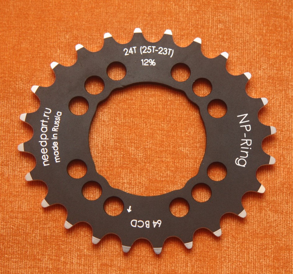

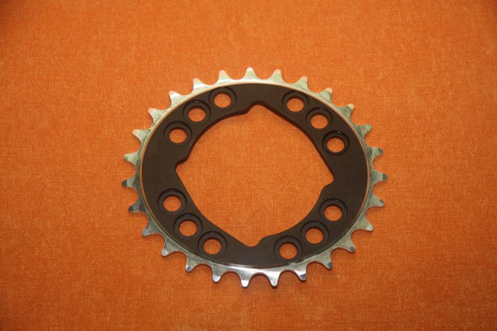

Приветствую! Изготовил ещё несколько звёзд 104/64BCD
38T 12% (40/36T) и 24T (25/23) 12%

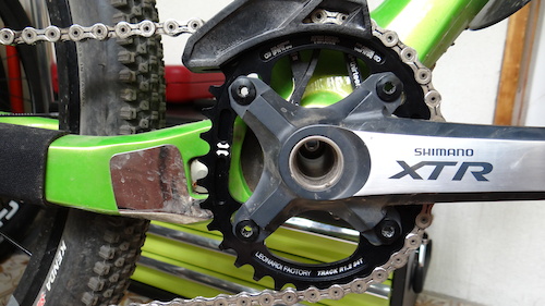

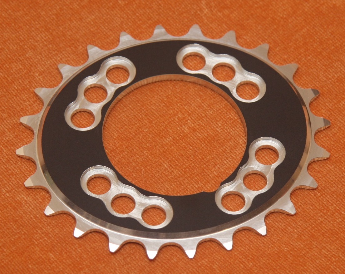

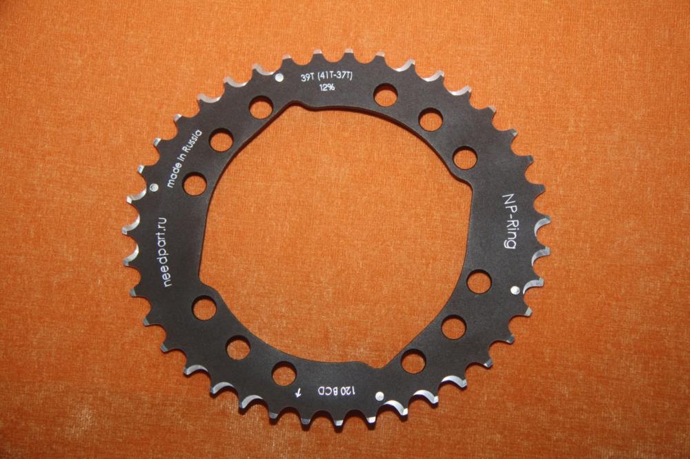

И комплект 120/80 BCD 12%
39T (41/37T) и 27T ( 28,5/25,5T)
Оба комплекта летают во всю на гонках в Ромашково))
