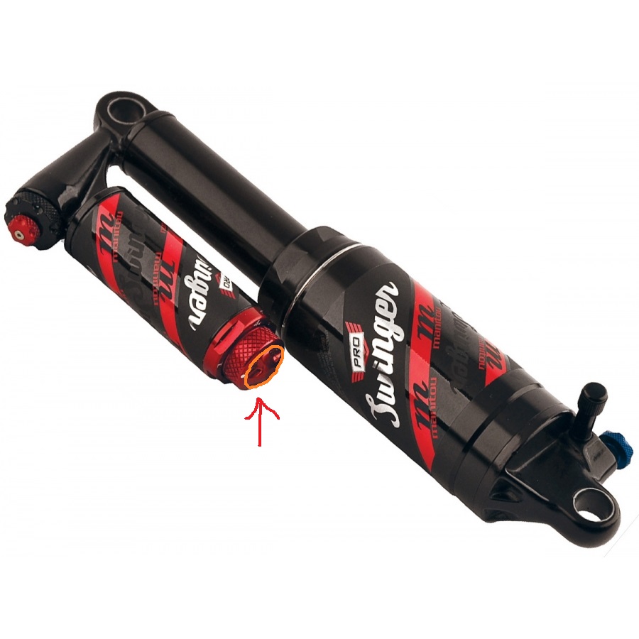

Сегодня мне пришел долгожданный аморт manitou swinger pro из веломира, упакован он был в простой пакетик с гарантийным листочком, вытащив аморт из пакета я немного приофигел, ибо по мнению веломира топовый свингер про должен выглядеть именно так, с локаутом, без подкачки и настройки объема камеры.
на вопрос что это, ведь я покупал то что по ссылке http://velomirshop.ru/katalog/veloza...ocument149733/ меня заверили, что все ок и если амортизатор мне не подходит я могу его отправить назад, но аморт мне нужен и отправлять назад я его не собираюсь, ибо зачем я его тогда вообще покупал?
вопрос таков, что с этим недоделком делать сейчас? как я понимаю это версия эксперт но без подкачки бочка, с наклейками про. как он работает в сравнении с нормальной про версией, хуже или так же?
можно ли с веломира вернуть часть суммы, ибо они прислали совсем не то что заказывал я?
ну и на последок скиньте мануалы по переборки и строению для этого аморта

Sirk, тоже недавно взял Swinger Expert в веломире и был несколько удивлен упаковке (OEM, т.е. пакетик + гарантия).
Ещё больше я прифигел, когда не нашёл в интернете инструкции именно на то, что получил на руки (именно с теми крутилками, именно так расположенными). Хотя, а её не мог найти и до покупки (фотки из интернета не соответствовали изображениям в мануалах разных лет).
Итого: имею на руках Swinger Expert хз какого года выпуска со следующими настройками:
1. No Tools Volume (!это же фича версии Pro!)
2. Rebound
3. LS Compression
4. HS Compression
5. Lockout (да, тоже несколько удивило).
6. Подкачка основной камеры и бачка (по отдельности, естественно).
Да, кстати, быть может ты попросту не нашёл нипель для подкачки бачка? = )

Сообщение от ACTMATuK Посмотреть сообщение
2. Rebound
3. LS Compression
4. HS Compression
а ты на моем фото видишь регулировку объема бочка и сам нипель? лично я нет, думаю и ты тоже.
кстати это нормально что локаут крутится на 360 градусов?
полное отсутствие мануалов и вменяемого описания в интернете огорчает.
кстати я вот тут амортец похожий нашел http://www.pricepoint.com/Brand/Mani...-Can-Shock.axd что бы это могло значить?)
Sirk вне форума   Ответить с цитированием

Сообщение от Sirk Посмотреть сообщение
Я вижу = )
На приведенной тобой фотке (если никто из нас ничего не путает) я не вижу локаута и я не знаю, нормально ли то, что он крутится на 360 градусов. Но факт: одна фигня, у меня крутится точно так же.
Ну да, на фоне положительных отзывов о работе ряда их вилок невольно возникает впечатление, что Manitou очень знатная фирма. Однако, отсутствие мана именно по моей железке меня весьма удивило и опечалило.
Во, а у него крутилки объема и нипеля для подкачки бачка я не вижу.
p.s.
Нипель прячется под крутилкой, обозначенной оранжевым цветом.
Последний раз редактировалось ACTMATuK, 10.02.2014 в 21:59.

вот скажи, зачем тебе регулировка объёма бачка?
когда в версии свингера с локаутом в бачок вкачано порядка 500psi для вменяемой для существования локаута
хочешь менять прогрессию? - играйся с объёмом основной банки

поршень там выполнен примерно по технологии триада и радиума РЛ, при блокировке работают последовательно два шимстека, вместе они имеют высокий порог открытия/пробоя, что вызывает необходимость подпора высокого давления, для создания блокировки и предотвращения кавитации
версия без блокировки разумеется не требует такого давления
также, на рл версии на бачке не будет написано про 500PSI, потому что маниту не хочет печатать разных наклеек
но если накачать в неё какие нибудь 300, то очевидно блокировка будет либо стучащей, либо вообще не будет, впрочем можно поробовать, но лишний раз дегазировать масло не стоит

крутилка есть (та самая что на 360градусов) блокировка есть, но при давлении ест небольшой ход и не очень приятный металический звук....
сэг/давление выставленны так что бы аморт работал на весь ход.. большее давление уже не дает этого сделать...

Сообщение от Garry Посмотреть сообщение
ну а разве давление в бачке не связано только с компресиями и нтв? локаут так то долеко от бочка расположен...на него скорее влияет давление в основной камере???
перестань
крутилка перемещает иглу в штоке, на штоке поршень, поршень в масле
отскок -то у тебя ведь там-же расположен
качни 300 в бачок, корректируй сег в основной банке
пробуй блокировку, смотри отсутствие стука и холостого хода

Действительно на полуспущенном аморте присутствовал некий стук. Подкачав оба бачка стук вроде бы пропал (расширительный до ~200-250, основной до оптимального сэга).
А это правда, что с включенной блокировкой можно приспокойно ездить и в случае дропа амортизатор просто сработает, ни разу не повредившись?
