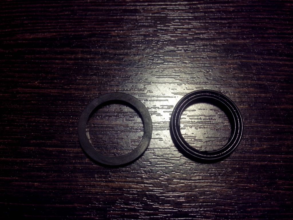

За пол года мне попали в руки уже 2 KS с одной неисправностью.
Рвётся внутренний край у малой резинки на плавающем поршне.
У меня это случилось после небольшой уборки, когда я штанами зацепил опущенное седло и выдернул его при падении.
Ремкомплектов естественно нигде не продают.
Но случайно обнаружилось что идеально подходит резинка от ремкоплекта
на калипер Code (старый).
Вот такой ремкоплект (нужна резинка от поршня):
http://www.veloprobeg.ru/catalog/cat...duct/18238.php
Фото прилагается.
После замены штырь успешно работает уже месяц.

В теории резинка для тормозухи в масле живет не очень хорошо.

О, коль такая тема - а где можно заказать через инет x-ring'и? Так чтоб не оптом по 10к
При переборке "децкий-шок суперлатентныйгей" закосячил одну кромку на резинке плавающего поршня - съездил на месный автоград подобрал о-ринг по размеру,
но через пару месяцев штырь гдето на ~сантиметр просел (воздух в масло попал), чтобы не лазить туда каждые 3 месяца охото поставить резинку максимально близкую к аутентичной.
В городе к сожалению х-рингов нет, в инете находил (даже с точностью до 0.1мм такие-же), но в оптовых магазинах.

мир рти - питерская лавка шлет по почте в розницу
http://www.mir-rti.ru/mir/index_mir.php?id=address
а вообще кипите в своем лабазе потолще кольцо, лишь бы залезало. на совпадение по диаметрам с оригиналом забейте, главное правильная толщина.
