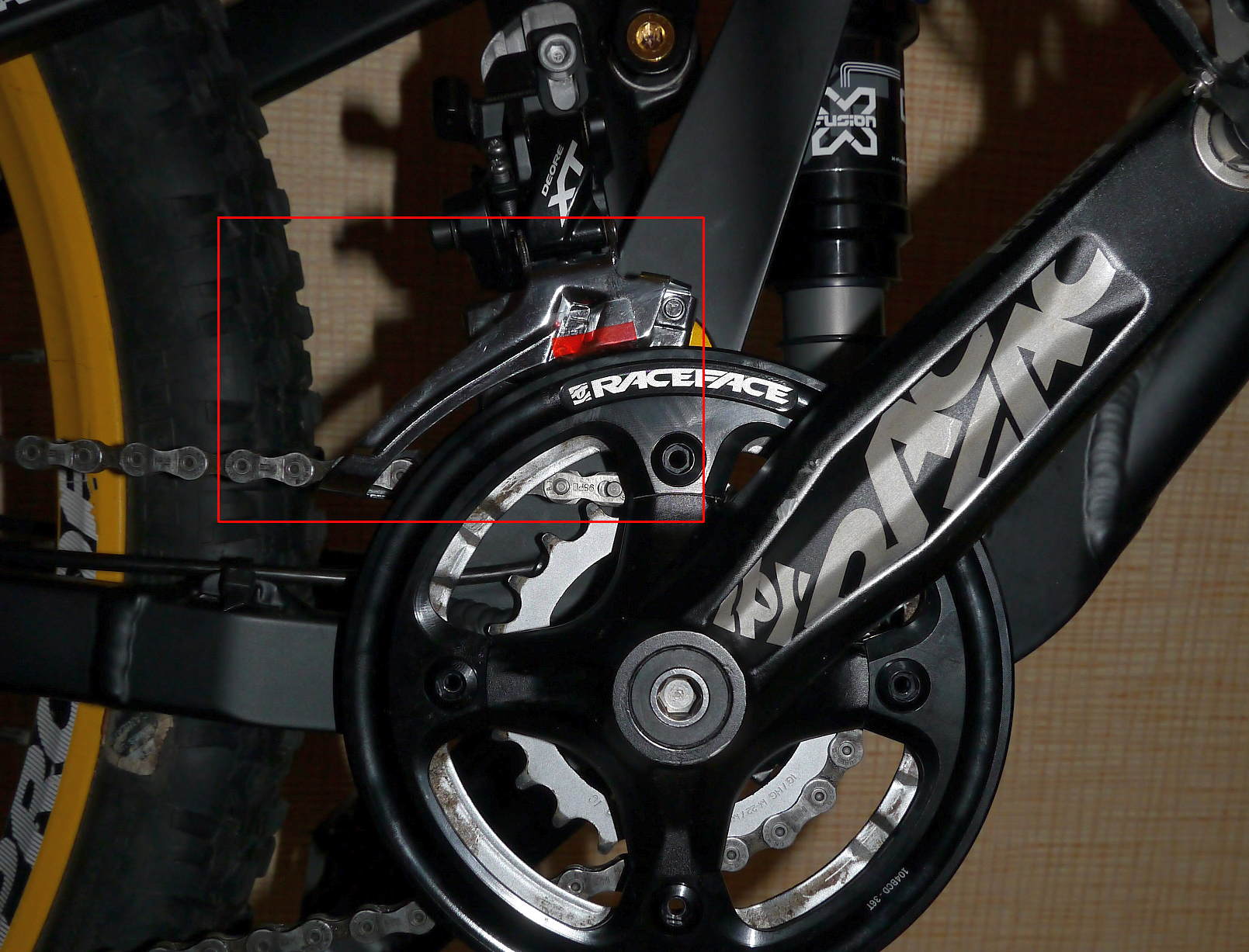

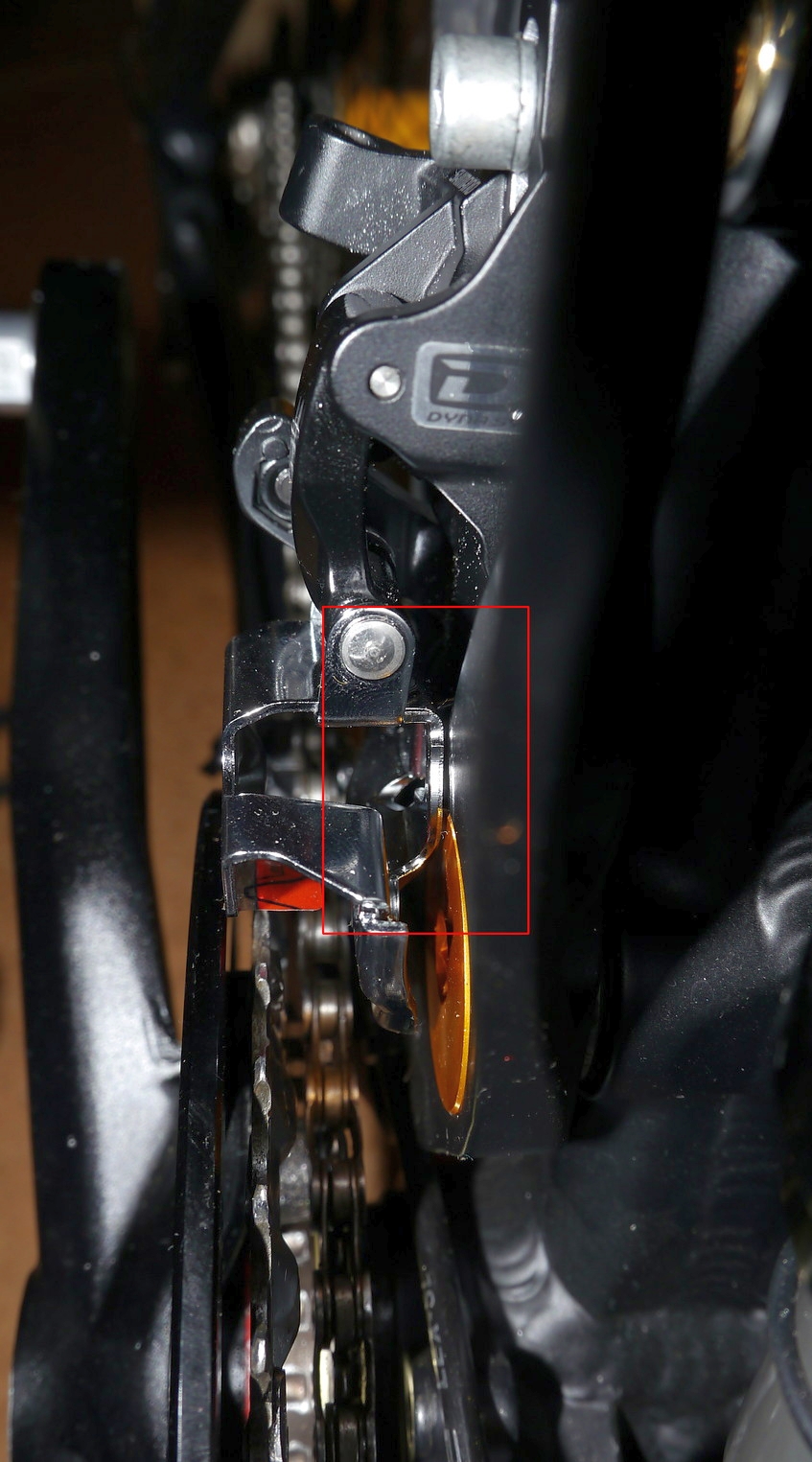

спереду: видно минимальное расстояние от рамки до рамы. винт чуть вкручен. если совсем расслабить - рамка ложится на раму. еще херня - один из выступов рамки мешает полному срабатыванию подвески. проявилось это при полном сжатии на спущенном аморте.
сбоку: цепь на рамке. а должна лежать на направляющих, примерно на 1 см выше. опусттить перекидку можно, но всего на 1-2мм, этого недостаточно.
сзаду: видно, что цепь лежит и на внутренней щеке. на кассете цепь на 5 звезде.
при переходе на крупные звезды цепь в рамке поднимается, но недостаточно. при этом окончательно ложится на внутреннюю щеку, аж подклинивать начинает.
