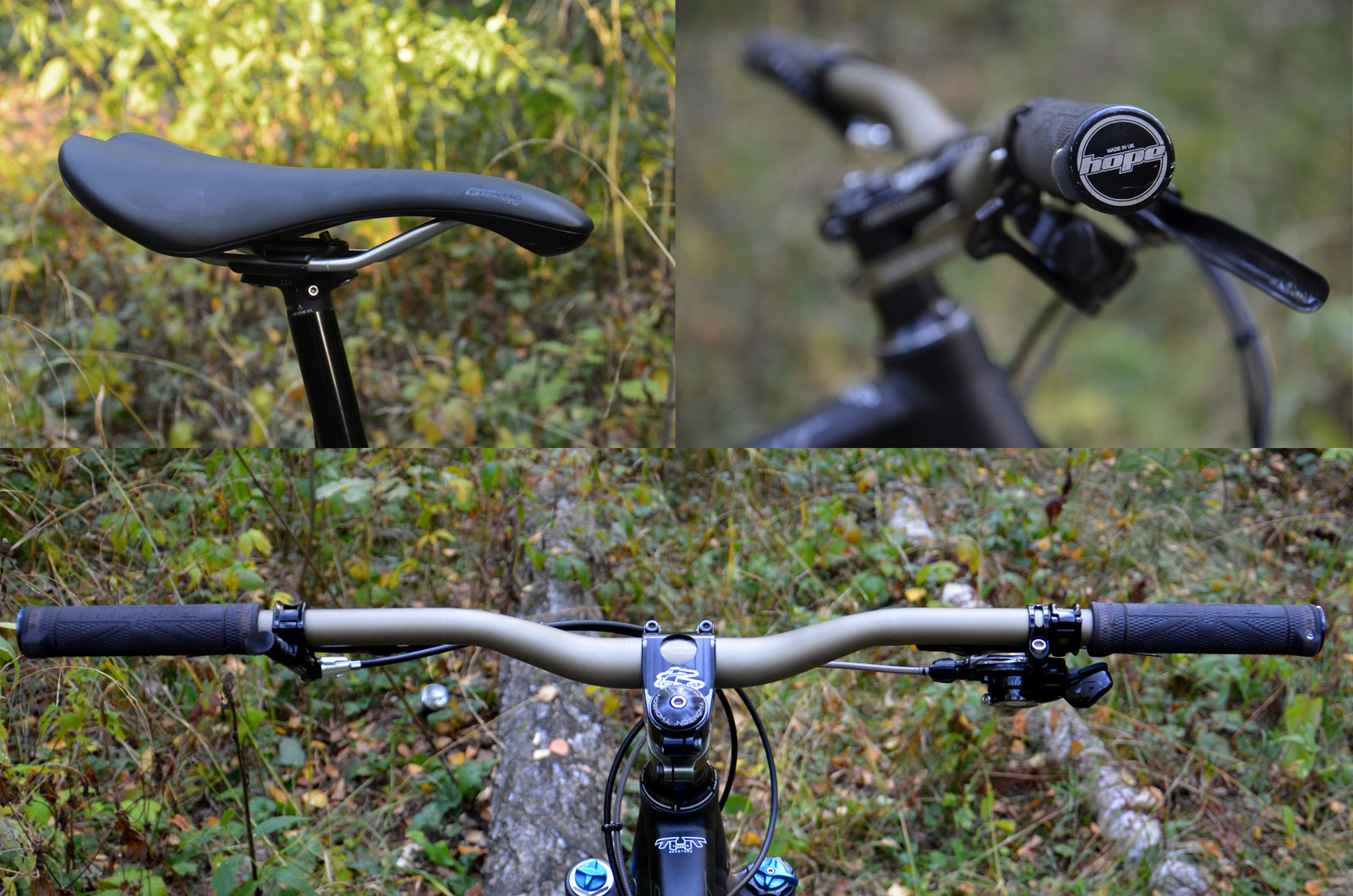

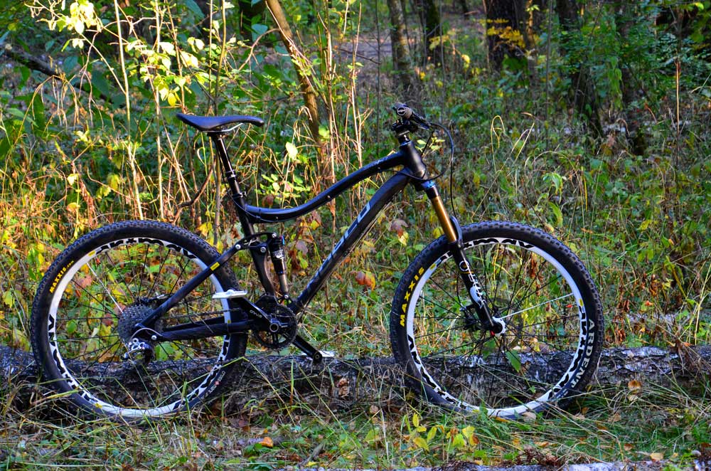

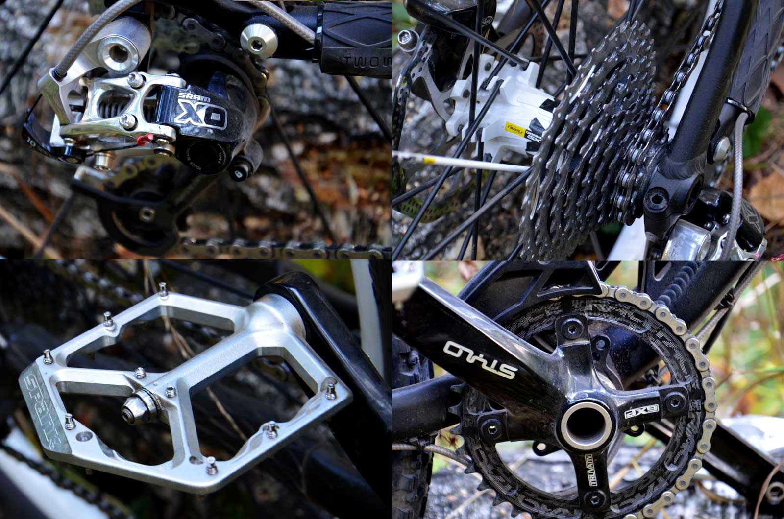

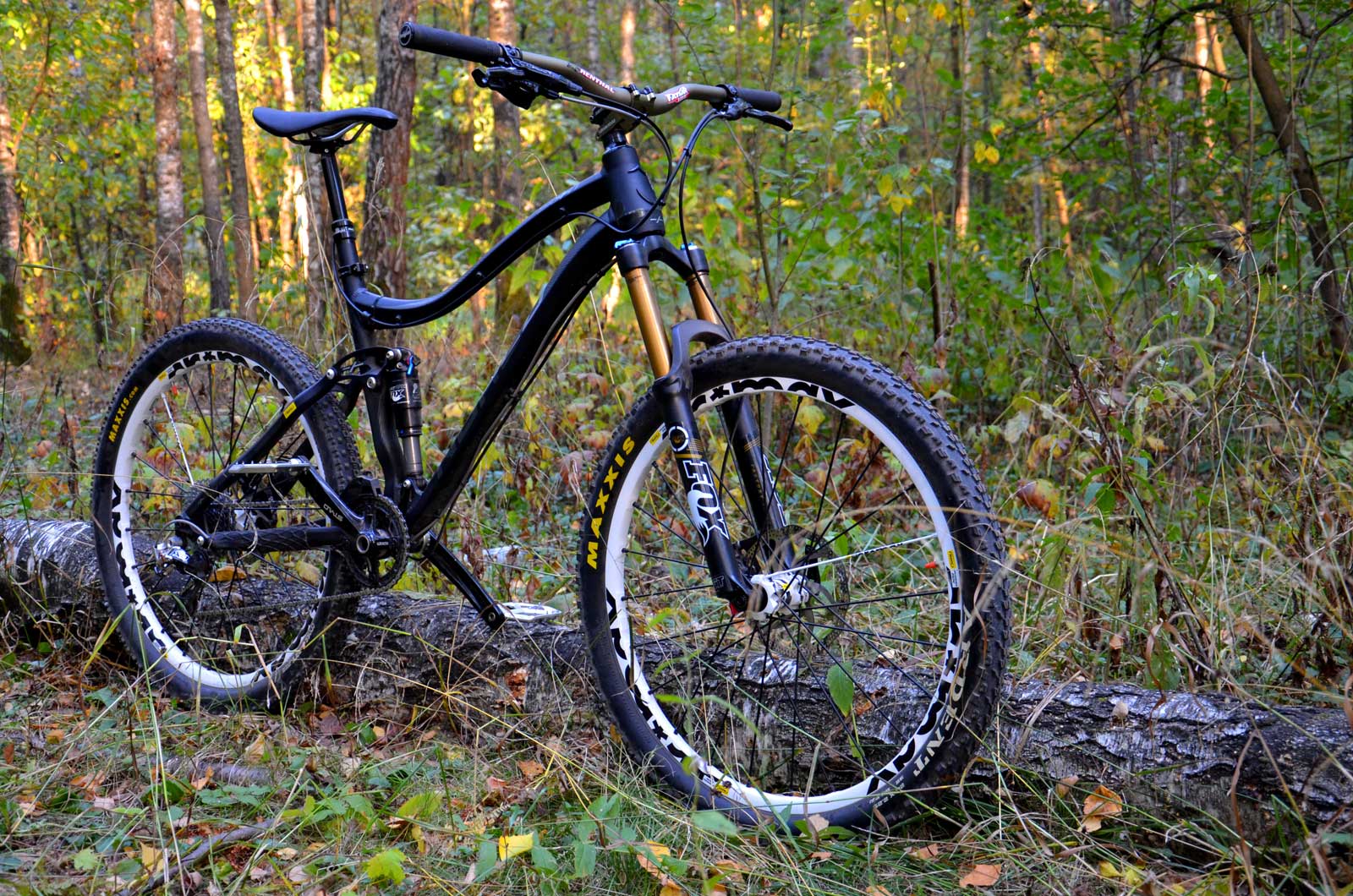

Рама: Norco Sight LE 2013 140 мм, ось Syntace X12
Аморт: Fox Float RP 23 boost valve
Вилка: Fox Racing Shox 32 Float 26 150 FIT CTD Trail Adjust w/Kashima
Рулевая колонка: Cane Creek 40/110
Покрышки: Maxxis Ardent 2.25/Crossmark 2.25
Колеса: Mavic Crossmax SX
Тормоза: Avid Elixir X9 Carbon
Роторы: HS 1 180/160
Шатуны: Truvative Stylo AM 2/1
Каретка: Avid Truvative GXP
Звезда: RF NW 36T
Успокоитель: E13 XCX E-type
Педали: spank oozy
Цепь: SRAM PC1051
Кассета: Shimano XT M771 10ск. 11-36
Переключатель: Sram X0 med
Монетка: Sram X0
Руль: Renthal Fatbar Lite
Грипсы: Hope SL
Вынос: Renthal Duo 55 мм.
Подседельный штырь: RS reverb 125 мм.
Седло: Charge Scoop
Остальное: Зашита пера Twowheelcool «Wrapper», крепеж гидролинии NSB

хорошая норка. Лойс.
как тебе эта защита пера?

Спасибо! Защиту только поставил пока все отлично, по установке и конструкции все супер, внутри металлическая пластина с крючочками гнется под любое перо идея и исполнение супер!

Не плохо смотрится, но не хватает кашимистого аморта

140мм байк и без контактов? фи...

Очень понравились педали и то, как аккуратно выглядит сам дропер и монтаж управляющего им кабеля. Чисто и совсем не лапша, как у многих.
Красивый вел.

рама нового Сайт 2014 года всё же покрасивее...

Спасибо! Педали очень тоже понравились, к сожалению мало на них отъездил пока) С прокладкой гидролинии долго мучался, т.к. сначала треснули стандартные кронштейны(обычные из мягкого пластика для крепления электропроводки) и при стандартном креплении ушка RS Reverb на подседельный штырь линк сильно бил по ней. В итоге ушко поставил на трубу и купил другие кронштейны.

кажется, будто сжали спереди и сзади.
по комплиту крутой.

Но вот чего я абсолютно не понимаю: зачем ограничивать свое катание, убирая у трейлового байка возможность ехать вверх?

Спасибо! Вот на всякий случай вид с боку)

Я имею в виду крутильное соотношение передач. У многих сейчас 42 звезда сзади и 30-32 спереди, так что тупо упираться в "Двойник без вариантов!" несколько неправильно. )))
