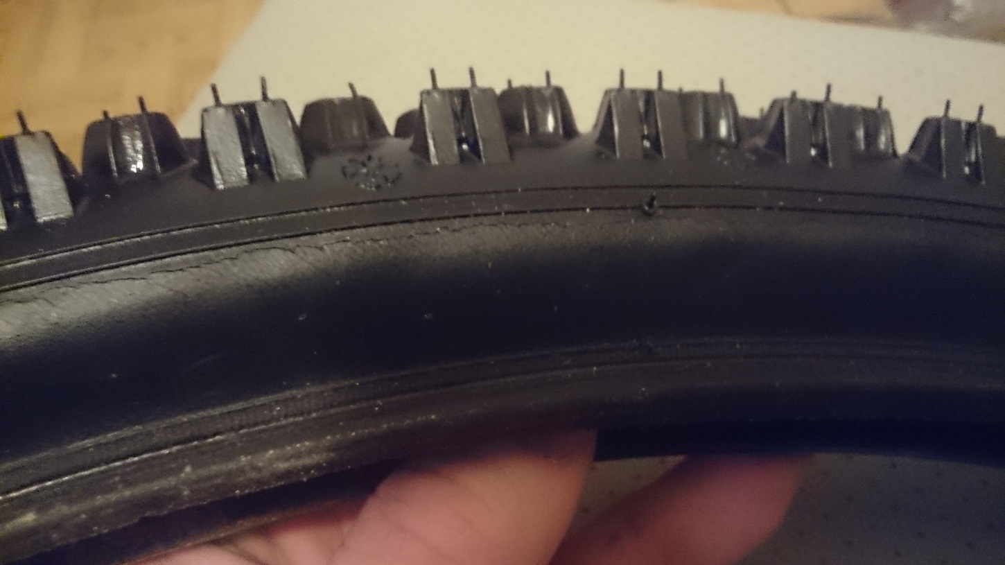

мелкие трещины на боковине покрышки schwalbe ice spiker. По всей длине боковины. на сколько это серьёзно и от чего бывает?

если трещины на резине, то вообще пофиг. Бывает от воздействия низких температур, либо реагентов и всяких прочих агрессивных веществ. И наконец, просто от возраста. Пока корд целый, можно катать.

Фото заливай. Там увидим.
А вообще, если симптомы только на одной, ставь её назад и докатывай помаленьку.

фото позже. трещины именно на передней.

у айс спайкера бывает, не выдерживает нашу агрессивную зиму

внутренние разрывы косых нитей корда от банальной недокачки

внутри все нормально. никаких разрывов.
и так по всей длине.

тут я вижу вместо трещины больше облой наклейки компаунда протектора на баллон
катай добивай, всё норм

я её купил в таком виде. говорил что катал пару раз. но долго валялась без дела, на ободе.

понятно что новая
я вот о чём
облой. наклейки. протектора. на. каркас.

ну это я и сам понял. мне надо знать, не пойдёт дальше, от нагрузки, отслоение резины на боковине. Мелкие трещины, наискосок, по корду, уже есть в двух местах.

Успеешь шипы укатать, прежде чем резина расслоиться. Как только камера вылезет, так и утилизируй.

Да не, норм.

а её лучше на перед поставить?

Сам подумай. На задницу лучше или на морду падать, вот туда и ставь
