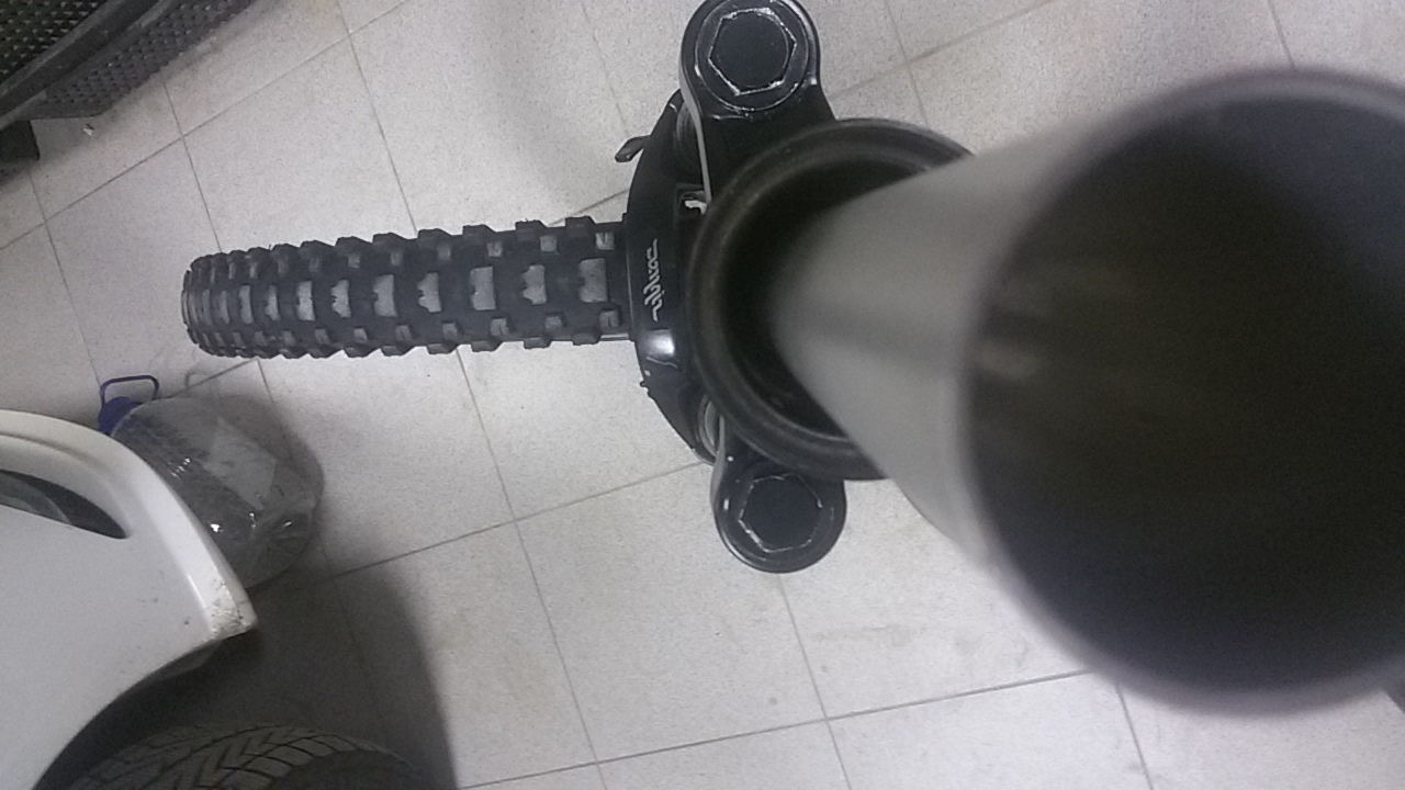

Народ помогите!!! Однажды упал и помял ногу вилки, после чего купил новую.
Все идеально подошло но есть одно но!!! Шток у ног был намного толще и оказалось это были ноги со штоком 1.5" Короче народ помогите что нужно купить что бы вилка стояла плотно когда я ее вставляю она без проблем входит но только кольцо которое одевается на шток до упора не налезает и верхнее тоже)))

купи адаптер на шток вилки 1,5->1 1/8, вроде е13 делали, либо купи адаптер в раму, новую рулевую 1,125...

Если раньше стояла 1.1\8, а сейчас 1,5 то воткнуть ее никак не удастся...Безысходность...

рама какая?
если стакан полтора, но стояла переходная рулевая для 1 1/8, то можно спастись заменой рулевой.
если стакан 1 1/8 или конусный, то только лом, бутылка водки и пару друзей, чтобы стакан развальцевать

Рама Stark Goliath но шток входит без проблем у меня именно проблема фиксации вилки))

С выносом все будет ок уже нашел))
Примерно так выглядит проблема)))

Сообщение от D.A.N.I.C.H. Посмотреть сообщение
Вынос уже нашел)) все ок с рулем будет👌
Информативно, однако.
Тут явно чего то не хватает...

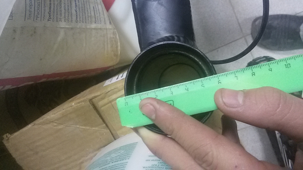

Диаметр стакана какой у твоего Черного Властелина?

Диаметр не знаю, но могу померить ))

Измеряй
Если внутренний диаметр 49.57-49.61 мм, то покупаешь новую рулевую и все ок.
Если нет, то увы придется другие ноги искать. Почитай хорошую тему про размеры стаканов

Вот узнал
57мм внутренний диаметр
60мм внешний

очень похоже на то, что тебе нужно будет купить полуинтегрированную рулевую колонку 1.5 дюйма.

А эти черные рулевые снимаются съемником))
