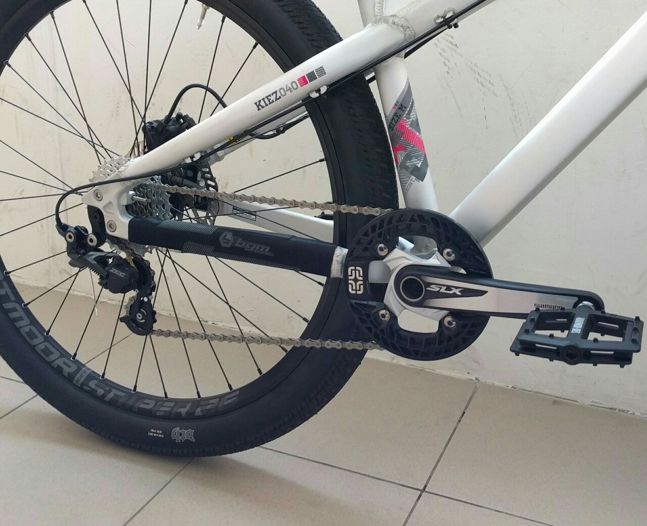

Всем спасибо. Под свой вес в 65кг взял slx. Пока посмотрим как будет без натяжителя с nw звездой работать.

Сообщение от Bokser Посмотреть сообщение
И это парильное решение. Технологичность и меньший вес.
Если это не интернет фото, то с задним переклом Zee натяг будет великолепный. А в положении золотистого курочка на переключателе - "не трясись", так вообще мертво стоять.
Старый 02.08.2016, 15:58   #27
Belinsky
Регистрация: 03.03.2013
Сообщений: 2,612
Сообщение от D.I.R.T. Посмотреть сообщение
Да, он другое-то положение имеет, только для того, что бы колесо можно было снять проще.
