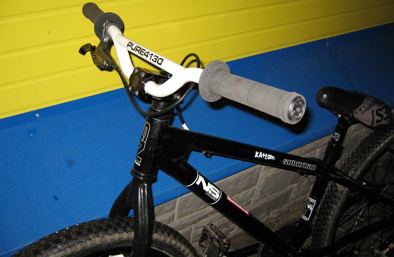

Выставляю на всеобщее обозрение свой suburban.Собирал для жёсткого стрита
и немного для дёрта.Байк бюджетный получился (тысяч на 35 сейчас тянет)
из за отсутствия денег,да и чтоб жестить на нём было нежалко,так что хопов
и крискингов всяких вы на нём неувидите.К чему мне понты?Живу всё равно
не в Москве.У нас в городе никто ничего нихрена в байках непонимает...
Одни бэмеры левые... Зае**ли уже
Детальки:
Рама:NS SUBURBAN "05 (BLACK)
Вилка:Uragan Full Cr-Mo dirt 415мм (BLACK)
Руль:NS PURE 4130 630мм (WHITE)
Вынос:XENIUM KCNC 102 (BLACK)
Рулевая:NECO(BLACK)
Якорь:многоразовый
Грипсы:PRIMO Corey Martines (BLACK)
Заглушки:Primo(alum) (Black)
Тормоз:Hayes 9"06 ротор 160 мм"04 (BLACK-GREY)
Седло:HOFFMAN bikes (BLACK)
Хомут:NS(BLACK)
Подседельник:PROMAX
Ведущая звезда:Whe The People 39t
Каретка и ось:Primo/Primo(BLACK/-)
Шатуны:Primo power bite 175мм (BLACK)
Цепь:YBN MK 900(аналог shadow)
Педали:F.U.N.N. svf промы
Фривил:dicta 18t
Колесо переднее 24":
Обод:Intense Mag 30 DH 24 (BLACK)
Резина:KENDA K-RAD 24*2.5 (BLACK)
Спицы / нипеля: DT CHAMPION 2.0/DT 12/2.0 (BLACK/SILVER)
Втулка:Chosen 4081-BX 2прома (BLACK)
Камера:Kenda 1.75 - 2.1
Эксцентрик:FormulaSILVER)
Колпачок:черепок (BLACK)
Колесо заднее 24":
Обод:Intense Mag 30 DH 24(BLACK)
Резина:Kenda k-rad 24*2.3(BLACK)
Спицы / нипеля: DT CHAMPION 2.0/DT 16/2.0 (BLACK/BLACK)
Втулка: DMR Revolver Single Speed (BLACK)
*Все компоненты выделеные серым шрифтом подлежат замене на лучшие.
Сразу отвечу на некоторые вопросы.
1.Насчёт колёс.Да,возможно эти обода тяжеловаты - я с вами согласен,
но моя техника далеко небезупречна,поэтому дополнительная прочность
мне непомешает (уже была пара восьмёрок сзади и на переднем яйцо)
лишние 300грамм меня непарят.Научусь технично кататься и поставлю
S-TYPE или AtomLab DHR.А пока что менять несобираюсь...
2.Насчёт жёсткой вилки.Раньше был дж3,но я его сломал.денег на
ремонт нехватило.пришлось его продать и купить жёсткую. Возможно
к весне денег насобираю и куплю себе дж2 или 1,а то каретка
слегка провисает.Задолбался уже педалями об асфальт биться.
Или к новому году куплю жёсткую повыше.Ещё нерешил пока.
3.Насчёт большой звезды.Это временный вариант.Просто друг подарил.
Потом 26 или 28 поставлю primo или fly (белую,чтоб с рулём
сочиталась по цвету)и фривил на 14. (кстати вопрос:на дмр револьвер
какой можно самый мелкий фривил влепить? 13 можно?)[
Ещё хотел вынос NS supermoto поставить,а то я в своём резьбу сорвал...
Ну и вдабавок ко всему беленькую седлушку shadow
Коменты по типу "опять хромоль,опять сингл спид,опять жёсткая вилка,
опять 24,задолбали такие байки" и т.д и т.п оставьте при себе!
Модно стало последнее врямя орать,что нс попса.(с)
Хотя,говорите что вздумается,в целом байк мне самому очень
нравитсяи и катать мне на нём удобно,а это самое главное.
Я закончил.Ваша очередь.

Что мне не понравилось - так это большая звезда. Давай, флай бери, думаю на 28 как раз будет. На револьвер меньше 16 не налезет... А так байк хорош, мой, кстати, примерно столько же стоит, так что я тоже бюджетник Наклейка мегаугар!!
