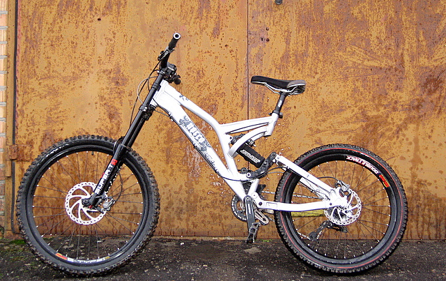

катал я на сиксе и все метался , то помясней хочется тачку , то здравые мысли приходят - а кто будет все это дело педалями крутить ) в общем решил потиху собирать второй вел , побольше , чтобы можно было под настроение брать на покатушки сикс или шор ))а тут и распродажа подвернулась . взял шор 3 с дальними планами немного его переделать , вилка уже была , задний обод тоже и сидушка . вот что получилось
на данном этапе развития он такой
2я фотка - только из магаза

имхо не в кассу здесь заднее 24
Старый 24.01.2007, 19:10   #6
agressor
Сообщений: 6,088
у меня шор2 собств сборки с вилкой суперт06
ты посмотри на угол свой вилки!
взад надо 26" и кароны вилки опустить,
а то вон какая жесть

2 Bomberfox фотка на фоне ковра это была эйфория ! я если честно ковра тогда и не заметил комплектуха ...от стандартного шор 3 отличия следующие :
вилка супер т ( была дроп офф)
руль с подьемом ( была "палка" syncros)
вынос хасефельт короткий ( был нонэйм около 70мм )
обод пер. с - тайп
задний даблтрек ( были сан римс hill rod)
звезда36 Т и рок + боксгайд ( были 2 звезды 22,32 и переклюк)
подсиделка ( телескоп не пригодился , только лишний вес )
сидушка ( родная была скорее для дерта , мне сразу нажало туда куда не следует:: )
задний ротор 7" ( поменялся , отдал чуваку 8" , сзади это перебор с 24" колесом)
покрышки ( у меня их целый склад на балконе )
грипсы с замком , ноунейм за 10 уе .
а , пружину родную 600 вчера наконец то сточил подвесочка заиграла как надо !
2 cenzor87
2 agressor
вел брался исходя из того что половину придется менять , вилка и задний обод уже были . я на 26\24 езжу с 2004 года (смэш , упокойся его душа ) , привык и недостатков не замечаю . угол вилки не такой уж и страшный тем более байк собирался под крым а там такой угол самое то имхо . катаю и в городе на нем , на плошмяк не плюхаюсь .
2 agressor я сам посмотрел на обе фотки , 26\26 и 26\24 какой угол вилки тебе для дш больше нравится ? я если честно думал на этом байке 26\26 попробовать но когда собрал понял что геометрия мне нравится , решил так и кататься )

я бы поставил 26 дюймов назад....
и вилку я бы не стал на супер ти менять....у самого шор 3...
а так нормально....

супер т чуток получше дроп оффа будет , к тому же , повторюсь , она у меня уже была до покупки байка и был чел который готов был сразу же забрать дроп офф с велика , я едва до дома из магазина доехал))
также был и задний обод . 26" назад ставить пожалуй не буду , люблю в крым ездть и гонять легкий дш. и вот мое ИМХО - шор больше заточен для езды в стиле "шор" ))) т.е. угол у него такой чтобы байк четко рулился на узких деревянных дорожках и нормально выдерживать дропы с них . так же отличается и кинематика подвески от например атомика ( у моего друга атомик ) у шора нет такой прогрессии , зато на нем меньше раскачка а это наверное важно когда запрыгнув на недлинный шор нужно за нескольеко оборотов набрать скорость чтобы спрыгнув долететь до приземки . мне же требовалось угол вилки "завалить" чтобы велик больше подходил для ДШ . и с помощью 24" сзади угол вилки сейчас именно такой какой мне подходит .

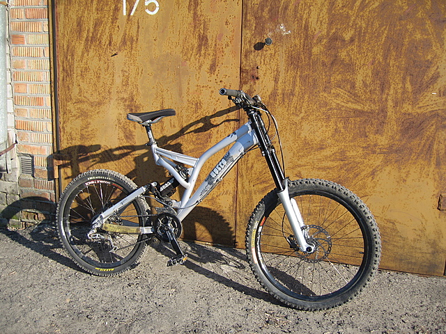

месяца полтора назад покрасил штаны вилки а недавно и переклюк поменял на Х9 , правда б.у) но вроде он работает без проблем
теперь велик выглядит более серебристым )))

Гы) Симпотично) Защита от цепи под цвет ворот хорошо подходит.

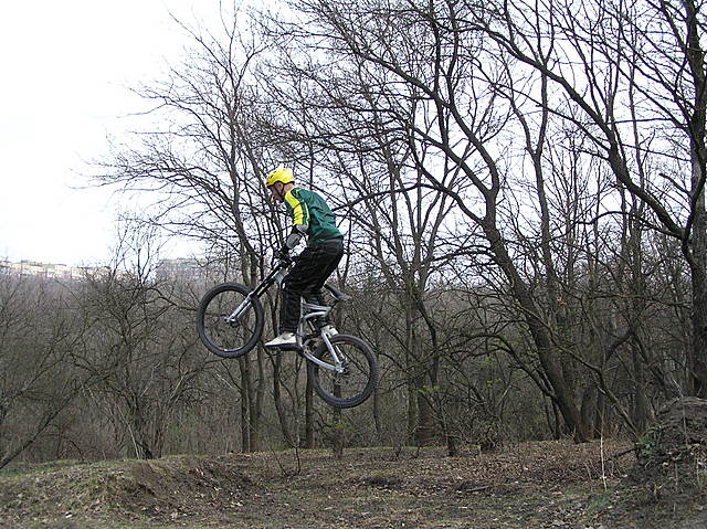

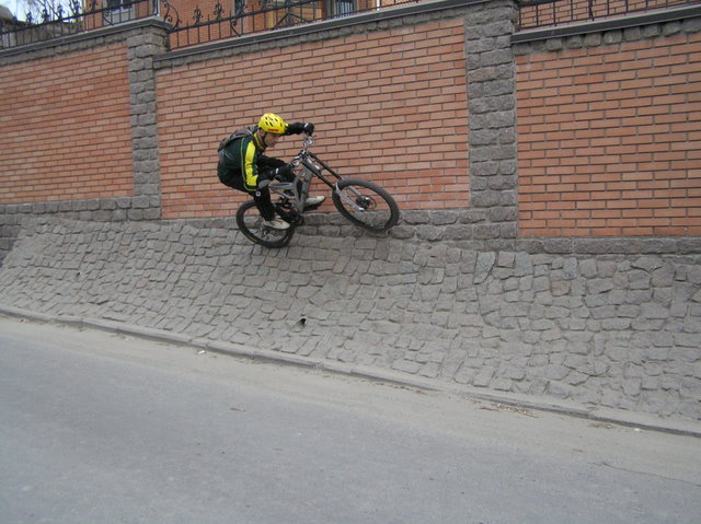

замутил наклеечки на вилку , велик стал выглядеть поинтереснее имхо )
ну и парочка "ин да экшн")))))
