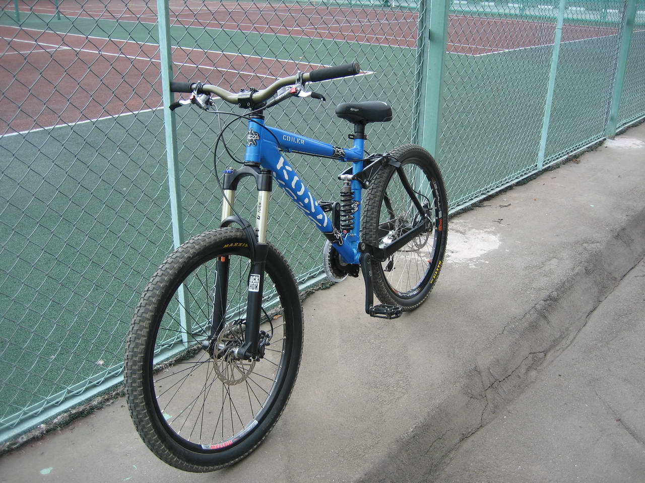

Вот, хочу похвастаться моим свежесобранным байком на раме KONA Coiler! Это мой первый самосборный подвес (ход подвески: 140 мм спереди и 152 мм сзади), используется мною для дерта, дропинга и городского пижонства
Рама: KONA Coiler '05 17" (7005 Aluminum, 6" travel)
Амортизатор: FOX Vanilla R '05 (200mm, 550x2.29)
Рулевая колонка: Cane Creek s3 (промы) '07
Вилка: RockShox Pike 454 '06 U-Turn Air 110-140mm
Руль: Bontrager Big Earl '06
Вынос: Truvativ Holzfeller 40x0 '07
Подседельный штырь: Truvativ XR double clamp '05 (30.0mm)
Седло: DMR Dirt '07
Тормоза: Avid Juicy 7 '07 (7"/6")
Шатуны: FSA Maximus (175mm) '07
Педали: NoName на пром. подшипниках, вес 480гр/пара
Успокоитель цепи: e.13 SRS
Звезда: e.13 38T
Каретка: ISIS FSA Platinum 68x113 '07
Цепь: SRAM PC-971 '07
Кассета: SRAM PG-980 MTB (11-34T) 9spd
Зад. переключатель: SRAM X.7 '07
Манетка правая: SRAM X.9 Trigger '07
Переднее колесо: Azonic Outlaw '05 36h
Заднее колесо:
Обод: SunRims S-Type 36h
Втулка: DUX 10 мм вст.ось с эксц. (15 гр. св. хода)
Спицы: DT Champion 2.0 Silver
Покрышки: Maxxis HolyRoller 2.4 '06
Камеры: Maxxis DH (синяя полоса) '06
Флипперы: Ritchey (Snap On Rim Strip) blue
Вес байка: 17.2 кг
Ощущения - восторг и странное чувство "чего-то не хватает", ведь ничего больше не надо менять, искать, пробовать, собирать.. 8) Все работает и радует, первый день просто гонял по городу, специально раскачивая подвеску - тупо наслаждался работой амморта и вилки!

Байк нарвица, весьма даже. Тока что-то мне подсказывает что Пайка с его 140 мм и слабой дефолтной пружиной тут маловато будет. щас байк стоит без райдера в седел и геометрия неплохая, а когда сядешь - кареткуа внизу, перья вниз смотрят, морда задираецо.. или мне так тока кажеццо и всё ОКэ?

ваще как я понял сег должен быть и на аморте и на вилке, когда садишься. так что ниче не задирается
