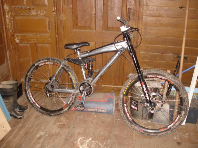

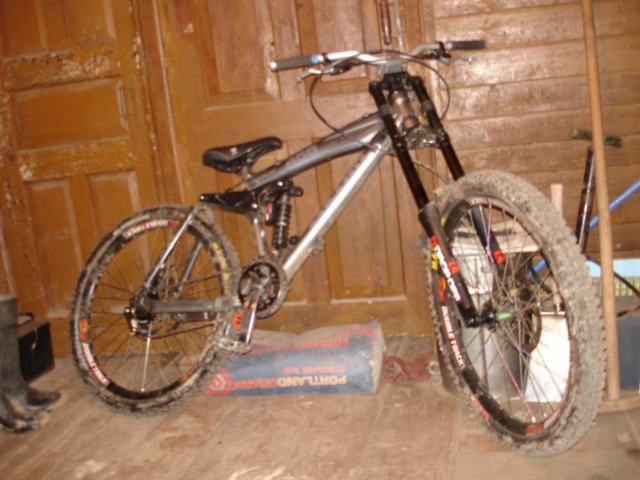

вот прикупил себе вел, как оон вам?
обвес:
рама атом норс шоре
вилка марзочи дроп офф трипл))))
рулевая fsa pig
аморт днм
обода дабл трек
передняя покрышка максис minion dhf
задняя покрышка максис велскрин(м)
педали велго В-37
каретка фса(модель не помню)
руль непомню
тормоз передний фиговый
тормоз задний хаес найн
передня втулка новотек
задняя не помню...
ну вот вроде бы и фсе, нра или нет?

не нра.

а ты попробуй его помыть

Лясик, так сказать, не айс. Подвеска тупит при торможении да и качество сомнительное. Ну раз купил тогда холь и лилей его а главно покатал так будь добр помой!!!

я на нем фр катаю, причем успешно...
вел не могу помыть, потому что он очень огромный, на него воды ппц как много напдо... :razz:
а че не нра то?подвеску я насторил, теперь не хуже чем на коне койлер))) че вы приматались к его чистоте, я не в квартире живу что бы его каждый раз мыть....

Вот когда поставишь плавающее крепление заднего тормоза тогда подвеска и будет работать как надо, а так она блокируется при торможение, так же и на коне, поэтому они это крепление и ставят. Так что как не настраивай, без этого девайса она будет тупить при торможении. И разве там где ты живешь проблемы с водой?

опусти короны как можно ниже
и нижний ролик успокоителя поставь нормально, всмысле повыше
а так ну норм байк

не проблем с водой нет, просто вломак мне его мыть каждый раз после кататния, темболее я катаю каждый день, это же задолбаешься его мыть!!!
а такая проблема вроде бы у все подвесов с коромыслом, когда подвеска блокируется тормозом, разве не так??? хотя я не торможу когда еду по трассе, ну разве что в экстренных случаях, там например начинаю вылетать из контр уклона, собаки пробегают, пешеходы появляются внезапно и т.п.
успок я уже поставил нормально!!!

Такой проблемы нет у подвесок типа VPS/FSR и VPP, к коим атом не относится. Ну а то что катаешься каждый день это ж зашибись. Но смывать грязь всё же надо чтоб подшипникам в подвеске не пришел писец.

Нормальный агрегат!
И нефига его мыть, само отвалится. Байки чтобы катать, а не чтобы их мыть и пыль сдувать... Я свой чищу только когда колёса перестают крутиться ;)

Q:"Как вам Атом НортШор 456"
A:"Грязный. Doubletrack решает. (если райдер новичок или весит кг под 100)"

Велик не плохой! Сам только месяц такой продал! Продал потому что решил что-то топовое собрать. Подвеска работает на 4-. Довольно не плохая торсионка. Должным образом могу сказать про подшипники. (но я его всегда мыл) Мой совет купи себе силиконовую смазку и всегда перед катанием пшикай на аморт - лучше работает! Еще совет по-поводу вилки. Она через пол года тупить начала. А так как настроить ее практически нельзя с этим ничего не поделаешь - продавай пока не поздно. Купи что-нибудь наподобее Super T если не особо денег много, а если нормал то 66 возьми или 888. А так велик нормальный, поздравляю с покупкой!

все испугали, теперь вилку буду лелеять...
Bombino а как вилка начинает тупить???че с ней случается....??: :-?

Тупость заключается в том что она забивается. В том плане при скорости уже в 40 км она не успевает обрабатывать неровность в руки отдает. Да вообще сама по себе на скорости отскока она туповата. а если накачаешь ее, то она жестче становиться. Ну вообще вилка не айс. Сейчас себе 888 WC взял но еще не опробовал так как раму не купил еще!
