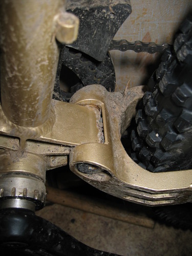

Неделю назад приобрел, сей чудный агрегат. Агрегат всю дорогу от магазина до дома (около 15 километров) тихонько потрескивал. Я не придал этому особого значения, ибо грешил на успокоитель цепи… Но сегодня когда я решил протереть вел перед отправкой на дачу для перезимовки выяснилось, в чем дело…
(глазей рис. 1,2,3,)
На сколько я знаю в правильных рамах в этом месте есть зазор в сантиметр, а то и два. За счет, которого грязь и камешки не скапливаются.
Напоминаю, что велик, проехал около 15 километров от магазина до дома по Московским не особо грязным улицам! И за такое расстояние в этом месте появились не просто царапины на краске, а стала коцаться рама!
Хочу узнать ваше мнение можно ли исправить просчет, конструктора и как??? Или все так и задумано!?!?!?!?!?
Или все же пока не поздно стоит избавиться от этого чуда инженерной мысли?
Какие вопросы в магазине могут возникнуть при возврате товара???

сначала думаю - бааа, сразу треснуло...
потом дочитываю пост до конца и вижу - а чего ещё можно ожидать! ГДЕ В МОСКВЕ ОТНОСИТЕЛЬНО ЧИСТО??? Помыть его сразу и дел, если постоянно туда набиваться будет - поставить какойнить щиток. Если думаешь, что на новом веле ничего не должно странно работать - по такой погоде не мудренно. На фотке грязь в перемешку с травой, значит и по газонам ездил (или ещё где).
Вобщем так - с велом ничё не будет, не поломка значит всё нормально (подвеска ведь не клинит?) соответственно забить и отмывать вел после каждой покатухи. Если не хочешь чтоб коцалась рама придумай как защитить место от попадания грязи и прочей фигни из под колёс.
PS нифига накатал...
PPS Велосипед всегда (особенно зимой) надо вымывать дочиста и после КАЖДОЙ поездки в это время года смазывать цепь. В случае с подвесом - проверяй шарниры, чтоб в них не забивалдось ничего. Чистота спасёт МИР

Чёт на фотках не увидел никаких повреждений. Вывод - всё туфта забить и катать!

Мыть вовремя и никаких проблем....как вариант из серии засохло само отвалится это обмотать это место обрезком камеры....

Ну, вынь оттуда камушки, прочисти всё, а потом кусок резины приклей туда так, чтобы в максимальном нижнем положении подвески она закрывала эту дырку. Резина, пластик, что-нибудь (только не сталь: сталь+алюминий, ты, наверное, знаешь, что будет) приклеить, закрепить вообщем как-то.
Я не удивлен. Это же Атом, за 32 тысячи хороший хартдейл можно купить, а тут - двухподвес. Так что слова "переплата" за бренд они начинают действовать, когда цены подходят к космечиским - тут ты платишь за имя, и тебе в ответ какие-то гарантии. Атом же может удачно или неудачно выбрать раму из каталога.

в этом и прикол что в эту дырку набивается не грязь ну и грязь конечно а меленикие камушки которые там болтаются и во время работы подвески измельчаются тем самым стирая саму раму если бы там был зазор хотя бы в пять миллиметров туда можно было подсунуть лист нержавейки и обернуть им весь этот узел и раму и может быть хреновину от подвески
сталь и только сталь ибо я не привых делать а потом переделывать ибо хлопатно все это
думаю что резина и пластик быстрей износятся чем сама рама да и про горантию не забываете
зачем тратить время и силы вседь за все уже заплОЧИНО
кстати я не знаю что может быть от симбиоза стали и алюминия
покупка и на дачу только из-за того что в хавире больше нет места мой DX стоит на кухне на уголке а горажи проишлось срочно продать
по поводу мыть или не мыть больше всего меня и беспокоит эта тема из за того что там застревают эти грые камушки НАМЕРТВО и это значит... это значит быстрый износ рамы и выход из строя всего агрегата а это есть не хорошо

чета я не понал, а что мешает поставить маленькое крыло??? есть же для защиты амортизаторов крылья, ну придумай ченить, не беном ньютона в конце концов. А по поводу того, мыть или нет, если шаришь в механике, то должен понимать что чистота и регулярное ТО (пмывка это тоже своеобразное ТО) обеспечиват долгую и счастливую жизнь юбому механизму, который пдвергаеться загрязнению. Никогда не понимал людей, которые купят себе норко тим дх, еще аэрографию на нем замутят, и гоняют на засрономпо самое немогу веле... Помывка вела это не от нчего делать и не от того что владелец страдает фетешизмом. Это необходимая для вела, и для подвеса особенно проценудра

У меня ещё идея возникла, прочисти эту щель и заполни её силикомовым герметиком под завязку. И ни одна зараза туда не попадет
