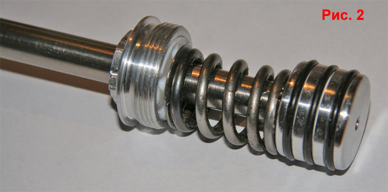

1. Демпфер. Демпфер вилки по своей конструкции очень похож на SPV у вилок Manitou. Так же воздушная камера, платформа и шток с поршнем, на котором установлен клапан и регулировка скорости отскока. Со скоростью отскока проблем не было, а вот скорость сжатия явно маловата для нормально работы на каменистых поверхностях. Вилке не хватает плюшивости. На поршне имеется 12 отверстий, 8 из них перекрывается только регулировкой отскока, 4 еще и пластинкой клапана. Конструкция поршня такова, что если рассверливать 8 мелких отверстий, то это повлияет не только на скорость сжатия но и на отскок, и мы потеряем регулировку отскока. Растачивать надо 4 больших отверстия, которые перекрываются клапаном. Для расточки я их сначало рассверлили до максимально возможного диаметра, а потом расточил микрофрезой (рис. 1) таким образом, что регулировка отскока работает как и раньше, а при сжатии масло проходит через отверстия закрытые клапаном, но значительно быстрее.
2. Люфт. Для извлечения башингов я спроектировал съемник без него, не повредив, башинги извлечь скорее всего не удастся. Башинги представляют собой разомкнутое кольцо, внутренний диаметр которого суть больше необходимого. Для того чтобы его уменьшить необходимо подпилить кольцо в месте разреза. Очень аккуратно, по немного. Постоянно проверяя башинг на ноге (для этого я обматывал его резинкой, которая плотно стягивала башинг, и одевал на ногу). Естественно, внешний диаметр так же уменьшается. Это решается очень просто. При запрессовке, башинги обматываются простым скотчем. Его жесткости вполне достаточно, он не сминается и работает отлично. В результате всех вышеприведенных операция я избавился от ощутимого люфта полностью. P.S. Планируется заменить родные башинги на башинги от 888, но пока что они находяться в Москве, и когда их перешлют мне – неизвестно.
3. Негативная пружина. Вот тут начинается интересное. Дело в том, что просто установить пружину, ничего не меняя в вилке, нельзя, иначе мы теряем минимум 20мм хода (кому нужна двухкоронка с 160мм???). Поэтому для установки пружины длиной 30мм (рис.2) необходимо было изготовить новый шток (рис.3). Он был изготовлен на 50мм (помимо всего прочего, я решил увеличить ход вилки, получилось 200мм, абсолютно безболезненно для прочности) длиннее родного, из титана. Кроме того, для сохранения возможности регулировать прелоад, пришлось изготавливать новую шпильку, которая движется внутри штока (в последствии не понадобилось). В итоге после установки негативной пружины вилка перестала лупить в руки при отскоке, что позволило использовать более быстрый отскок, и как следствие, улучшило ходовые характеристики вилки.
4. Сальники. С ними оказалось все очень просто. Снаружи, то что без пружинки это пыльник. Работает он отлично, его трогать не надо. А вот внутри распложен сальник, который скрыт войлочным кольцом (в топку его). На сальник, как и положено одета пружинка, но свои функции сальник выполняет плохо. Причиной этого оказалась сама геометрия сальника. На его краю, который контактирует с ногой и который снимает масло с поверхности ноги, оказалась фаска, которой там быть не должно. По сути, там должна быть острая кромка, которая кА бы срезает слой масла. А под фаску, за счет поверхностного натяжения, масло заходило достаточно свободно вместе сдвижением ноги. Использовав гравер и маленький плоский абразивный камень я подточил край сальника, сделав его острым. После модернизации и родной сальник стал работать значительно лучше, и, если в ноге нет избытка масла, ноги остаться почти сухими. Конечно, сальники марзочи работают намного лучше, и возможно в будущем я установлю именно их.

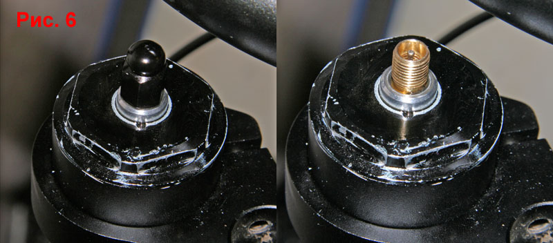

5. Пружины. Сюда же следует отнести и пункт 6. В общем поразмыслив, я решил что очень было бы неплохо попробовать сделать вилку воздушной. Покрытие ног достаточно прочное, внутренняя поверхность ноги так же покрыта, и отлично обработана. Я спроектировал поршень с тремя уплотнительными кольцами (рис. 4) который был изготовлен из дюралюминия. Он отлично держит давление и достаточно хорошо скользит. Трение получилось значительно меньше чем с пружинами. Так же пришлось обратить внимание на крышку ноги, она же направляющая для штока. Она была сделана таким образом, что при малейшем перекосе, штока начинал задевать за металлический край крышки и на штоке образовывались задиры. Кроме того, с крышку была вставлена пластиковая втука. Уж не знаю, из какого пластика ее делали, но трение о шток у нее весьма приличное. В результате, отверстие крышки я рассверлил и выточил втулку из фторопласта (рис.5) (правда кусочек откололся, но это не страшно). В результате трение существенно снизилось, а возможность возникновения задиров на штоке исключена. Кроме того, в крышке было просверлено 6 отверстий, необходимых для беспрепятственного прохождения воздуха и масла через крышку и смазки поршня. С крышкой закончили.
С воздухом возникли некоторые сложности. Так как мне очень хотелось, чтобы ниппель накачки располагался вверху ноги, то пришлось задействовать шток в качестве воздуховода. При этом пришлось уплотнять три резьбовых соединения, все из который несущие. Сантехническая подмотка совершенно не подошла для этого, так как не рассчитана на применение в несущих резьбах. В результате подбора было выявлено, что лучше всего подходит эпоксидная смола. Отлично держит резьбу от раскручивания и что самое главное, прекрасно удерживает требуемое давление. Итак, резьбы на штоке были уплотнены эпоксидкой, а резьба, которая соединяет верхнюю крышку ноги с камерой, в которой была расположена регулировка прелоода – резиновым кольцом. На крышку ноги был установлен ниппель (рис.6). Пришлось делать простенький переходничек из дюралюминия, так как диаметр ниппеля 6мм, в отверстие в крышке – 10мм.
Воздушная пружина, в отличии от витой, получилась очень линейной, так как объем ноги достаточно большой, и при нормальной жесткости вилку можно было продавить на весь ход просто на педалях, руками (кстати, давление для моего веса 78кг составило всего 4,5атм). Для уменьшения свободного объема внутри воздушной пружины я залил в ногу масла. И тут родилась еще одна идея, сделать в вилке регулировку антипробоя, что и было воплощено в жизнь (рис.7) Внизу ноги уже имеется отверстие, в которое была вставлена головка болта на М8. На болт был закреплен упор, с фторопластовой шайбой. По резьбе болта движется поршень, ход 45мм. Поршень уменьшает или увеличивает свободный объем в ноге, тем самым, увеличивая, или уменьшая прогрессию в конце хода. Осуществляется регулировка за счет шестигранника, это конечно недостаток, но крутилка внизу ноги была бы очень уязвима, кроме того крутить ее было бы очень тяжело. Регулировка эта, в совокупности с некоторым объемом масла, действительно работает и позволяет быстро настраивать вилку под текущие нужды, хоть под ропинг, хоть под ДХ.
В результате всех переделок вилка похудела почти на 500гр. Ее вес в нынешнем состоянии составляет примерно 3500гр.
Надо отметить, что по такому же принципу была изготовлена еще одна вилка (в нашем городе их всего две). Правда, с некоторыми отличиями. Для большей надежности и простоты конструкции накачка производиться снизу ноги. Поршень установлен глухой, без отверстий, и резьбам нет необходимости удерживать давление воздуха. В общем, сделано это было с расчетом на то, чтобы человек не парился в случае поломки, так как ломаться почти нечему.
Теперь несколько слов о работе НОВОЙ вулканы. Хорошего тестдрайва провести пока не удалось, так как зима. Вилка сильно замерзает, и сделать с этим ничего нельзя, масло и так 5w. Поэтому шикарной работой вилки можно наслаждаться только в течении 15 минут, пока вилка не замерзла. Итак, мелочь вилка отрабатывает прекрасно, руки почти ничего не чувствуют. Бордюры высотой до 10см практически не замечаются. Больше 10см вилка тоже глотает прекрасно, но, естественно, толчок в руки чувствуется весьма ощутимо. За счет быстрого отскока вилка не забиваеться на колбасе. В общем, то работа вилки стала очень похожа на работу 888. Из неприятных моментов стоит отметить, что из-за линейности вилка проваливается при торможении на 70% хода, но это не так уж и страшно.
Итак, в результате всех этих нетривиальных процедур мы имеем: вилку весом 3500гр, с 200мм очень плюшивого, хода, с возможностью настройки жесткости под любого райдера, за счет давления воздуха. Регулировку антипробоя (прогрессии в конце хода) которая дает возможность настраивать работу вилки под любу трассу и при грамотном использовании, исключает опасность пробоя.
