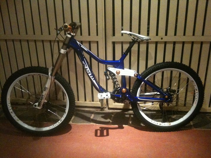

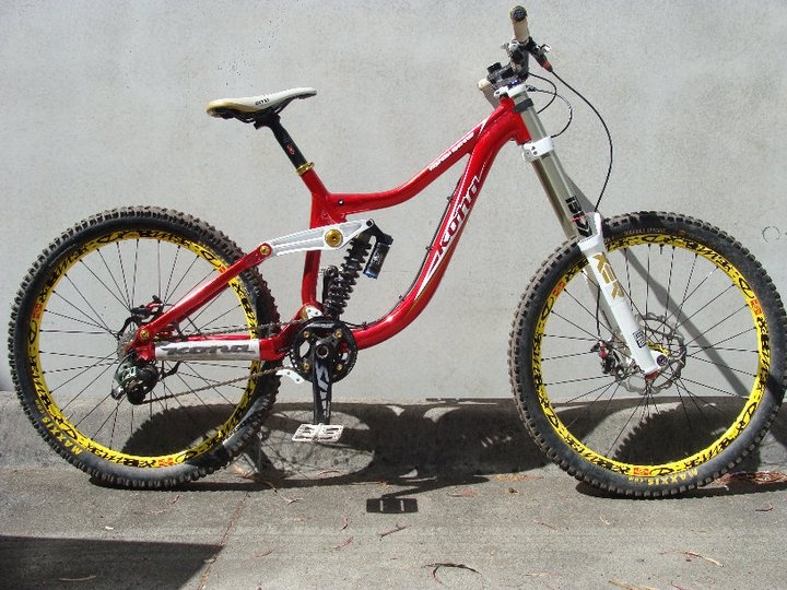

Живые фото обладателей на Пинке появляются ужо
Traktor 29.11.2010 10:56
цвета у новых кон как всегда-сок.)

iceBlacker 30.11.2010 00:57
maxxis, я тебя ненавижу!!!!!!!!!! зачем ты скинул это фото?((((
этот оператор идеален!!!! блин, а я уже не могу себе его позволить и даже почти заказал другой вел....капец, походу долго мне еще придется локти грызть....
люди, не покупайте себе операторы дх пожалуйста, а то мне придется наложить на себя руки
