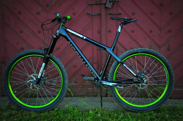

На Dartmoor Hornet 2014 выбираю себе сейчас вилцу, до этого на Jamis Parker стояла RockShox Sektor с пружиной, хорошая вилка все нравилось, но вот сейчас хочу Мурзика, отзывы хорошие и вроде особо на них не жалуются, может кто подскажет что в бюджете 13-15 можно купить для Хорнета для AM, Enduro.

IUSius 12.08.2014 22:32
по мурзе
55 CR отличный вариант
картридж CR с шайбовой компрессией вполне отличный демпфер
недостатки простой отскок (без HSR)
фоксовские демпфера лучше, что в исполнении fit RLC, что в исполнении fit CTD (perfomance/factory)
если встретится фокс с демпфером CTD o/b - желательно отказаться, но косяк ремонтируемый (отрывается компрессионный поршень, который сажается на шток запрессовкой)
если вообще из фоксов выбирать, демпфера RC2 для твоего байка многовато, но в качестве перспективы замены рамы отличный
если выбирать 32 ноги фоксов, то у 140/150-ых уже чувствуется заметная хлипкость - предпочтительнее 34 ноги / 36 ноги
по пружине талас хорош, но лучше талас V 2014, - больше межсервисное ТО штанов, и не сосёт масло из штанины
флоат, как флоат, обычная воздушная пружина с негативкой
у мурзы воздушная пружина такая-же как флоат (с железной негативкой), только в отдельном картридже
пружина с изменяемым ходом STA - отличная вещь - аналог таласа V, из косяков - легко отломать крутилку (часть картриджа)
если попадётся мурза с демпфером micro (не micro TST) - не бери
резюме: мурза выигрывает по покрытию, ТО, жёсткости
фокс выигрывает по качеству/работе демпферов
http://www.marzocchi.com/template/de...dOggetto=59708
55 CR SWITCH TA / 2012
170-130
RC3 не предлагаю, т.к. что CR имеет шайбовую HSC, что RC3, разве что открытая ванна, и настройка внизу ноги, больше масла
SWITCH TA 170-130 можно согнать, ибо STA картридж имеет стальную негативку, под которую можно воткнуть проставку
сомнительный вес 2326 г., может предложить замену в виде 44
