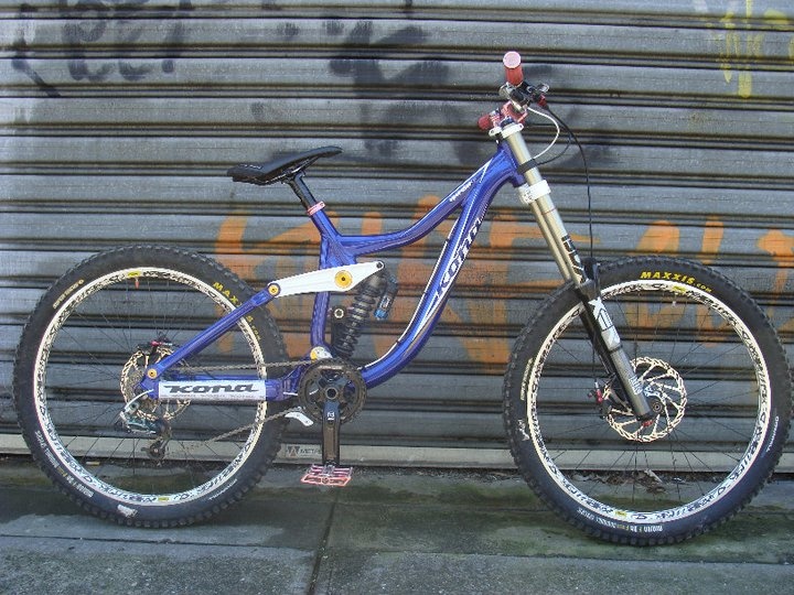

Сообщение от PutinUa (Сообщение 1743385)
помойму дертждампер сказал фигню....
таки из статьи понял что не ошибся, если ось колеса на верхнем пере, то оно являеться рычагом а коромысло и нижнее перо это линки, то это все чудо 4-рычажка, а если ось на нижнем пере, то рычаг это и есть нижнее перо, и это 2-рычажка, подозреваю что не все кто думал что понимает в системах подвески, реально это знает :)
Ну насколько я знаю двухрычажек нету...есть либо 2,либо 4;-)
PutinUa 03.12.2010 04:13
аха, а сам то тоже самое написал ))) имелось в виду с осью на нижнем пере есть 1-рычажка )))
(KoHb) 03.12.2010 04:15
Хах я жгу:lol:
maxxis 03.12.2010 09:11
И еще чуть чуть
DirtJumper 03.12.2010 13:05
Ну и кто тут неправ? Сам же говоришь, если ось на нижнем пере!, какаяж это двухрычажка, что это вообще за двухрычажка такая? Ось на нижнем пере, нижнее перо и есть рычаг => однорычажная подвеска.
DATIKO 03.12.2010 13:12
Сообщение от DirtJumper (Сообщение 1743562)
Ты не прав.Это псевдо четырехрычажка.
анонимус 03.12.2010 13:23
Маразм крепчал...
Кстати, педалкик есть и на бигхите 06 года, ребятки;-)
А у меня теперь есть выбор...или оператор или...WR450:facepalm:
DirtJumper 03.12.2010 14:58
Сообщение от DATIKO (Сообщение 1743565)
Да яж с этим не спорю. Но по сути это однорычажная подвеска с доп. линками. Нет?
К.Б. 03.12.2010 15:38
педал кика бояться на велике по неровностям не катать
все это шляпа ваш педал кик, кто нить в жизни ощушал это ужасное слово на себе??? есть подозрение что нет :)
катаясь на однорычажке с "максимально большийм педалкиком" в горах онного явления не прочувствовал ни разу ни одной фиброй своей тонко организованной души
единственное что делают однорычажки-блокируются на торможении, это да
все остальное чес и гонево
PutinUa 04.12.2010 01:54
джампер, да ошибся один раз, одно и тоже пару раз напишешь и сам опишешься....
ну тогда я не вижу смысла в єтой коне, ну да дешево очень, но однорычажка без плавающего не круто, так это говоря лишь про дх версию, а суприм так вообще тупость, дорого очень, да он на саинте.... но тормоза и шатуны не будут отрабатывать за вас, а рама на это не способна в полной мере, вообще не вижу смысла однорычажек в дх, тем более глядя на геометрию, вел так и кричит что он лайтовый, гоночный, что должен показывать крутое время, а подвеска как бы на дроп, выходит недо фр ибо лайт(если 1-рычаг то уже гамблер, по мужски:), и недо дх ибо подвеска уг.
P.S: а я уже обрадовался вечером, думал буду брать ибо халява..((((
DATIKO 04.12.2010 02:02
Сообщение от К.Б. (Сообщение 1743645)
Dux tank t2, Nicolai M-pire на них особо сильно чувствуется педал кик в основном при баннике
All_mY_HaTe 04.12.2010 02:04
плавающий тормоз про байкерам на ботл не нужен, а однорыяажка лукбайркеров щасавляет ездить гораздо быстрее, самому не покатавщись на однорычажке это очень сложнл понять :)
К.Б. 04.12.2010 02:07
Сообщение от DATIKO (Сообщение 1744151)
Чуви ты не поверишь, я 2 года откатался в горах на николай м пайр ст :)
я знаю о чем говорю, весь ваш педал кик полная *********тень :)
Aigo 04.12.2010 20:13
Сообщение от All_mY_HaTe (Сообщение 1744153)
плавающий тормоз про байкерам на ботл не нужен, а однорыяажка лукбайкеров заставляет ездить гораздо быстрее, самому не покатавщись на однорычажке это очень сложнл понять :)
очень понравилась мысль)))
Nesus 04.12.2010 20:49
Да че вы все педалкик да педалкик. Он занимает только второе место в списке проблем. И плавающий тормоз его не уберет. Тем более он есть и на ВПП, при том даже сильнее чем на однорычажке, и на ФСР... И он почти не мешает.
Первое место это блокировка задний подвески при торможении. И вот тут бы плавающий тормоз помог. И что бы не было иллюзий, скажу сразу, для проявления этого эффекта не надо полностью блокировать колесо. Достаточно просто нажать на тормоз и подвеска уже становится жестче. И по мере увеличения силы торможения становится все хуже и хуже. И самый пик приходится как раз не на момент когда колесо уже заблокировано,а на момент перед блокировкой, когда сила сцепления задней покрышки с грунтом выше чем когда произойдет полная блокировка. Как раз полная блокировка колеса, это в некотором роде спасение так как за счет срыва покрышки частично компенсируется блокировка подвески.
И вот не надо говорить что это не заметно. Еще как заметно, я лично проверял. И чем ход больше тем хуже. На 100 мм, вообще будет не заметно, на 200 мм жопа просто как хардтейл начинает козлить.
И если вы мне будете говорить что, ах прорайдеры катают и на коне и на коменкале и еще хер его знает на чем, и все у них хорошо, я вам отвечу, во первых на то они и прорайдеры, а во вторых это все вопрос привычки.
И отвечая тем кто говорит что он очень много времени прокатал на однорычажке в горах, это тоже вопрос привычки. И не надо лукавить что когда пересел на любую четырех рычажку этого не заметил...
К.Б. 04.12.2010 21:22
Сообщение от Nesus (Сообщение 1744523)
Ты не поверишь :) был у меня и бигхит с подвеской ФСР и элсворт Дэйр с подвеской ICT (тот же фср вид сбоку) разницы ваааще не почувствовал, ну только одно бигхит в горах ехал ужасно :)
блокировка есть на однорычажках не спорю, но чтобы по ноженькам не било вытормаживайся до виража на ровном участке и будет тебе счастье :)
ну и если уже копнуть в дебри форума про баталии однорычажки VS ФСР, то можно прийти к выводу что и-за линейности работы однорычажки она гораздо предпочтительнее для дунхилов всяких нежили прогрессивная фср :)
з.ы. приседай со штангой и забудешь про всякие педал кики вместе с блокировками
DarkWit 04.12.2010 21:33
все спорят, умничают, вам что однорычажка, что VPP, один хрен, катать не умеете. Да и в подвесках, минимум, половина, нихрена не сечет. двухрычажку какюто придумали, псевдорычажку, мозгосрачку устроили. Конакакбыла однорычажной так надеюсь и останется. Мозги себе парите, выбирая сапоги безногому. Надо катать, и пофигу, однорычажки или нет. педал кик там, или еще чего. Главное в раме это ЦТ и геомертия, они риально поределяют езду, а все споры вокруг подвески это флудерастия. Правельная однорычажка отлично работает, на на педалкик пофиг, блокировку тоже, тормозить надо поменьше.
ion 04.12.2010 21:45
Сообщение от DarkWit (Сообщение 1744557)
Бугагага, дал просраться.
Ублюдский стакан, внешний вид не доставляет вообше никак. Как была рама 8 лет назад Кона-Стаб так ею и осталась. Можно было б что придумать новенькое. Внешне - уродство, словно для КК.
Nesus 04.12.2010 21:47
Сообщение от К.Б. (Сообщение 1744545)
Уважаемый К.Б.!
Вот в твоем сообщении подробно написано как бороться с проблемой. Но зачем она мне, если с ней можно не бороться? И потом мы все прекрасно понимаем что немного прогрессии в конце ходя, для любителя это хорошо. Конечно линейность некоторая хороша, но только для тех у кого техника на высоте. И вот с этой мыслью плавно перехожу на ответ товарищу DarkWit
Уважаемый, при моем ритме жизни я и так посвящаю катанию максимум времени что могу. Это не основное мое занятие по жизни, это хобби. И я прекрасно осознаю свой уровень, поэтому мне не совсем пофиг на чем катать, я выберу то на чем проще. ИМХО на 4-ех рычажке проще.
DarkWit 04.12.2010 21:56
Сообщение от Nesus (Сообщение 1744567)
это понятно, и в общем то принять можно. просто удивительно читать, когда люди с видом спецов спорят о углах руливой, углах педалкики, графиках рычажности. Да еще рассуждают, мот вот тут 66 градусов, это говно, на этом ехать нельзя, а вот тут 64, это типа круто, я сразу на такой лучше поеду. с подвесками точно так же. За блокировку рубятся, как за судьбы мира. Я хоть и не особо быстрый и опытный райдер, но уе давно понял, что педалкики, блокировки, и прочие мелочи не имеют значения на трассе.
