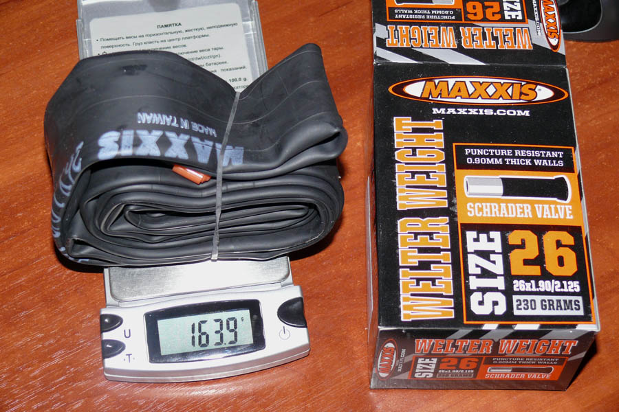

Автору канешн спасибо, но что-то меня берут сомнения по поводу веса холиролеров 860гр
sp-p3 11.02.2009 02:48
Сообщение от Kuzmich (Сообщение 1223260)
Ну вот реальный вес за который я лично ручаюсь.

Angler13 11.02.2009 16:16
Вложений: 1
Вот прикол )

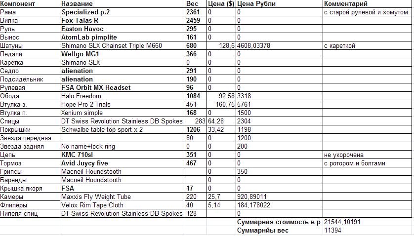

Andrewshko 11.02.2009 17:15
Вложений: 1
Я себе байк собираю..вот в экселе заморочился, сделал себе некий "отчет":))
Вес, помеченный жирным - это точный вес, взвешивался мною или же видел отчеты от независимых "взвешивателей".
Bender22 11.02.2009 17:25
Сообщение от Angler13 (Сообщение 1223667)
Вот прикол )
вротмненоги:shock:
Сообщение от Andrewshko (Сообщение 1223707)
правильно!а я вот о весе не думал когда собирал теперь лишние затраты...хотя мне и на таком легко катать)

Просто очень лень и особо некогда.Педали Веллго мг-1 весят 366 грамм,пластиковые полупрозрачные все одиссей,кажется,400 грамм,Самое,что убило,это система Демолишн медиал,она весит 852 грамма со всем вместе,в первую очередь обратил внимание именно на неё.

шатуны
Leaf motosticks -802 g
педали primo sosh stricker aluminium 420 g

В первом посте очень много не понятной инфы,например первое что в глаза попало: Maxxis Larsen TT Exception (409g) :confused:
Вот люди расписывают год выпуска даже обязателен
