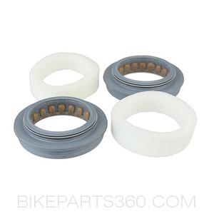

Вот часто вижу на сальниках разных производителей одинаковую смазку коричневого цвета,наносится вовнутрь сальника точками.Разобрав первый раз свою вилку после года эксплуатации,км.500 на сальниках увидел смазка эта как бы вспенилась и подсохла немного,грязи на ней особо нет. во общем считаю полезная наверно эта штука,возможно она позволяет как то не задерживаться грязи внутри сальника,не уверен.
Вопрос в том: Какую смазку можно использовать если сальники при переборке остаются старые?

любая на силиконовой основе
man 21.03.2009 03:26
имхо это самазка чтоб сальники не высохли до установки и перед тем как ставить сальник ее нужно удалить,ИМХО.

Новую вилку разбирал есть там смазка эта.
Ахренеть в В/М сёня звоню про смазку эту спросить,говорят: да у нас специальная смазка для этого и даже не скажем вам что за смазка.Ппц тайна какая то :(
