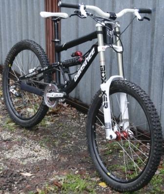

Прошлая тема как то исчерпала себя и я попросил модератора об ее удалении,тк с того момента много воды утекло,и никто ее особо не комментил.
Комплектуха:
Рама- banshee scythe этого года черная,М
Вилка- RS Boxxer race 2010 white
Ароматизатор- Roco R 350 пружина будет заменен на RS vivid
Система- Shimano saint M800 175 ; звезда Xenium 38T Поменяю на Race Face легкую,как ток они появятся на чайнике
Переклюк- Sram X5 ; Манетка Sram X9 08; цепь- Sram 971
Тормоза-Formula RX 203*203
Кассета- Shimano Saint \ SLX на пауке 11-32
Колеса собраны на ободах Mavic 325 ,передняя с втулкой Hope pro 2 ,заднее- с Новатеком под ос. Спицы DT 2.0
Задняя втулка будет заменена на Sun Ringle Daemon и
Рулевая - FSa Orbit 1.5 Reducer выкину и заменю на Крысу или Hope с редюсером
руль- Gravity maximus 710 ( жутко убогий, но ждет своей очереди Boobar на чайнике.)
вынос-Gravity direct mount (вынос как вынос,обычный среднетяжелый вынос для боксера)
седло Transition AM
Педали wellgo Mg-1
Успок-E13 SRS
Байк побывал в своих первых с момента заводского рождения, горах.
Впечатления: подвеска не блокируется ,ничего не бьет по ногам. (может быть я мало торможу или не так торможу?)
Подвеска с 350 й пружиной жестковата,но это однорычажка,так что я привык. Ускоряется байк достаточно резво,дергается хорошо.
С новыми тормозами появилась давно ожидаемая модуляция и мощь.
Гидролинии скоро заменю на гудридж.
В планах- поставить Вивид или лису дшх 5.
Примерный вес- 18 с небольшим кг. (на даунхильных камерах и двойных покрышках.
Фото:

выглядит конечно хорошо, но Антох-объясни мне смысл менять тим на рейс? кроме толстых ног толку ноль-картридж старый тут... уж лучше бы старый боксер оставил..по сравнению с демой мне эта рама понравилась тем что коленками не цепляю:)но по городу каждая кочка очень чувствуется на однорычажке:)

Саш, очень очень хотел тим взять,прям пипец как хотел,но финансы вносят свои коррективы. был вариант: или брать тим и забить на крым. Или брать рейс и провести еще 10 дней в горах. я выбрал второй.
+ всегда можно сделать тим, заменив у TF Tune картридж. и докупив необходимых крутилок на чайнике.
пп рок ринга- будет прозрачно-красно-белый рок ринг от gamut .
рама весит 4 кг + аморт весит еще грамм..хз... 600 с пружиной..
Вообще,как так сала нету? а Боржом хоть есть? Куда мы с nesus ом едем вообще тогда..?
Хотя на самом деле я еду с основной целью-вылечить там свой московский бронхит и ринит
пп старого боксера.. он просто устал...четверо гор+ мосоквская эксплуатация, да и по чесноку- мне на самом деле столкьо крутилок не надо,главное чтоб фан был. Например флудгейтом 1 раз за год воспользовался.

кросава :-D а 203мм ротор с зади не много ? хотя горы покажут .
Traktor 29.08.2010 17:14
Магнитка в августе показала что вполне вполне хватает и 180 ротора без проблем, но все эти мелочи жизни вроде 100 грамм сэкономленных на роторе как то роли не играют. Надоело уже кататься со 203 спереди и 160 сзади или 180 сзади,поставил 203 на 203 для симметрии.

Нравятся ли тебе эти обода, как они по крепости?
Сообщение от misterDX (Сообщение 1672337)
Катался на Fireeye Griffin с Vivid-ом, подвеска глатала каждый камешек - а на нём однорычажка-коромысло вроде Коны:mrgreen:
Traktor 29.08.2010 17:22
тяжеловаты они. а так- низкий профиль обода имеет свои плюсы- в отличие от EX 721, у которого профиль выше- 325 е меньше коцаются от камней.
Прочные, восьмерок пока не было. Думаю их все же сменить к следующему сезону,когда придется раскошеливаться еще и на новую втулку и тп... )
помню,в магнитке я пробил заднее колесо в середине трассы. Делать нечего,ремкомплекта с насосом нема, а ехать надо.. ну я и кое как по открытым участкам с мелкими камушками прокатился, приехал почти до самого низа, где потом встретил Kirill 23 , который мне помог с заплатками. Ни одной восьмерки не заметил.
После демы разница чувствуется. Дема более плюшевая,но банша более контролируемая.
А еще да, дропауты под 150*12 максл рулят!
