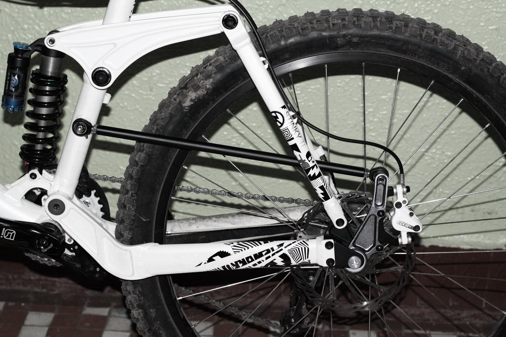

KONA D.O.P.E. - система заднего плавающего тормоза, позволяющая сохранять работу подвески при торможении.
принцип работы с красивой анимацией представлен тут http://www.2btherapy.com/bikes/brake...ting-brake-kit
Полный набор состоит из новой удлиненной оси под колесо, детали свингарма, крепления тормоза с подшипником и штока, идущего к подседельной трубе. Это то, что нужно для работы. В комплекте еще идут лишние болты и деталь свингарма со стороны переключателя (с петухом), которая полностью аналогична имеющейся.
На фото комплект для 12мм оси и для стандартной. Тип выбирается при заказе.
В Штатах цена за полный комплект 300$
http://shop.konaworld.com/products.p...ing-Brake-Kit#
Для Европы комплект 299 евро (без штока) + 54 евро за шток
https://shop.konaworld.com/eu/produc...D.O.P.E-System
https://shop.konaworld.com/eu/produc...duct=Rod-%233#
Таким образом, из NY 04.04.2011 был отправлен комплект обычной US mail за 29.95$ и уже 19.04.2011 благополучно получен в Москве и установлен.
В итоге получаем:
-до 270 грамм дополнительного веса
-шумы от штока (он имеет свободный ход в шарнирных соединениях на концах), шумы от касаний ротора и колодок (из-за не жесткой конструкции)
+отличная работа подвески
+интересная штука на байке + использованное место на раме под крепление данной штуки ;-)

Кстати болтанка рычага решается с помощь шайбочек с внешней стороны)
Сотрудник?) Остатки коновского добра открыто продаются или лежат на складе и пробиваются по старым накладным?
Болтанка какого рычага: штока или того, к которому тормоз крепится?

Штока.Надо просто что бы его прижимало к болту.
есть темы про то, где в МСК взять, все без ответа: кто бы мог подумать, что уже несколько лет прошло, а запасы по коне все еще есть)
Так запас хода у штока должен быть - это ж тяга!

свободного хода в шарнирных соединениях на концах быть не должно, иначе они ушатаются. я имею в виду осевого, те по оси штока если смотреть

ось болта не параллельна внутренней оси шарнира, какая шайба?!
концы штока имеют вращение: т.е. они ввинчиваются в шток и фиксируются контргайкой. Можно повернуть концы друг относительно друга таким образом, что они упрутся в болты. Это уберет свободный ход в шарнире не только относительно оси штока, но и относительно оси отверстия: появится трение конца штока в месте соприкосновения с болтом.
теперь вопрос: что я упустил?)
Сообщение от PrOOxa (Сообщение 1855271)
там шарнир ведь, а не просто втулка или подшипник: внутрення часть шарнира жестко прикреплена к раме, т.е. хода вдоль болта нет. Есть только вращательное движение в пределах упирания внешней части крепления штока в шляпку болта. Имеются идеи какие-нибудь?
Kacper-lexa81 21.04.2011 02:51
Сними шайбу из под болта , ее там не должно быть .
Болт должен затягивать только внутренний шарик и все !

Я Разумнее решил проблему с болтанкой поставил резиновые колечки утолщ. и вся проблема исчезла!:sarcastic:
Bokser 21.04.2011 11:42
Сообщение от Kacper-lexa81 (Сообщение 1855433)
:facepalm:
у меня-то как раз нет шайб лишних никаких: затянут только внутренний шарик, что я и аргументировал "чертежом"
