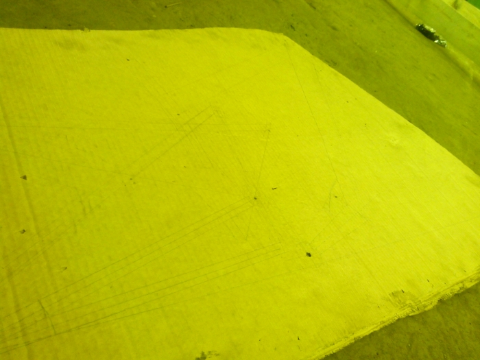

Исторически так сложилось, что сначала надо б нарисовать, что хочешь сделать. (Ничего не видно потому, что чертёж секретный. А вы как хотели?)
Ну збс теперь). Подвеску там рассчитать, трубы из которых крафтить, да, ну вы поняли)

Вложений: 1
Присоединяюсь ко всем поздравлениям пожеланиям и риспектосам! Мужчина! Даёшь роторы из циркулярок и цепи от бензопилы;-)(шутка конечно)
ЗЫ: полминуты не мог отделаться от ощущения, что этот чертёж сделан на большом рапсовом поле, и там в отдалении тащится по дороге какой-то трактор:shock:
Вложение 242910
