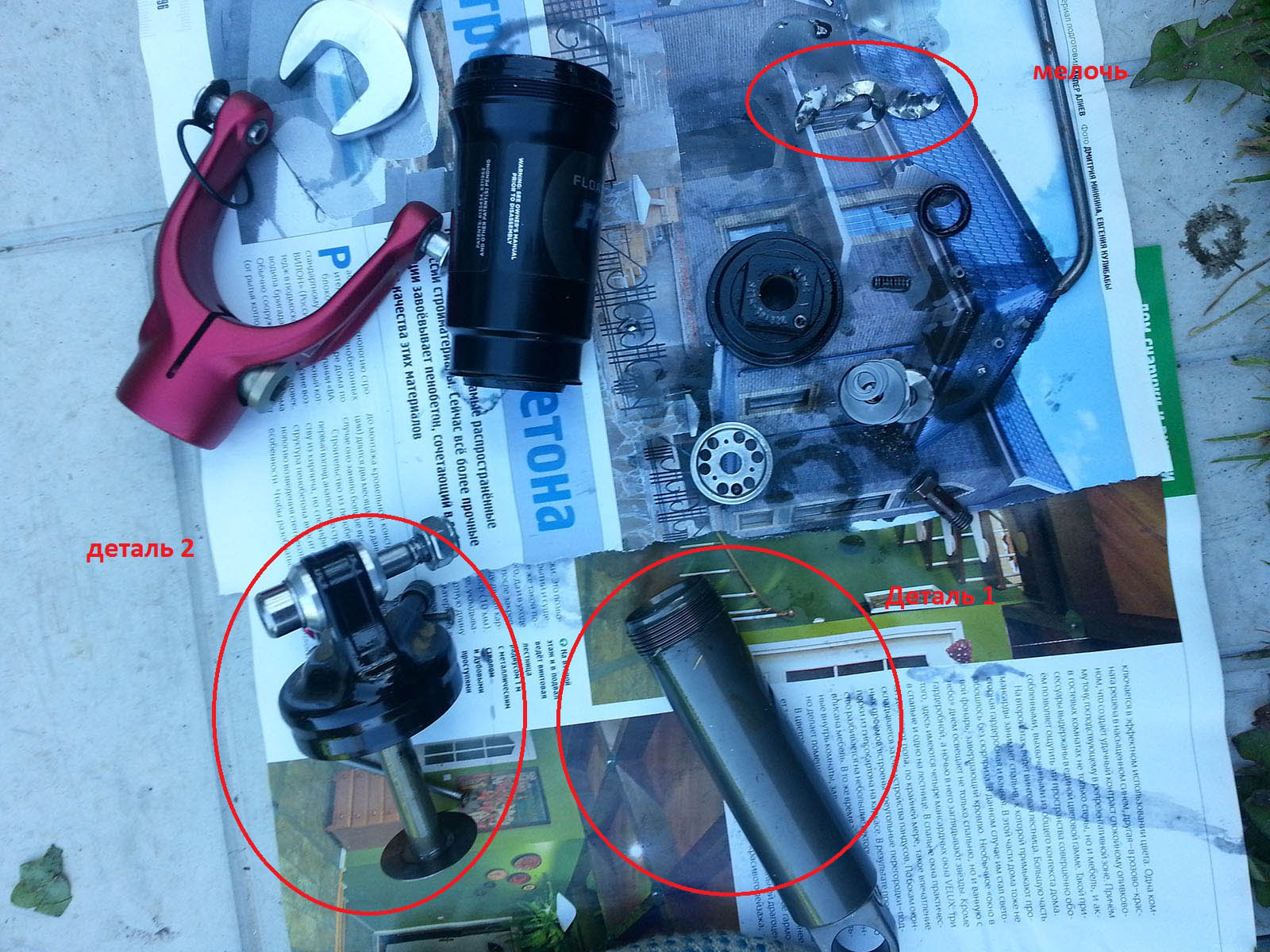

Delta 08.09.2014 14:31
Вложений: 1
разобрал - отфоткал. Чуть позже ещё поясню. Оказалось, его в каком-то виде даже можно собрать. Видимо "болт" по какой-то причине был слишком сильно откручен и шток обломался с края (обломков штока я не нашел и не знаю сколько его обломалось, но, похоже, не много)
фотка общая.
SEi, Если нужны более подробные/аккуратные фотки/в другом виде/качестве - напиши (каких именно деталей). Я понимаю, что ты просил что-то вроде http://www.avalanchedownhillracing.c...n%20Series.JPG =) .. если аналогичная фотка действительно поможет - готов её сделать.

Хочу еще уточнить по поводу варианта "один из двух". Правильно ли я понимаю, что для того чтобы сделать один рабочий аморт из двух, мне необходимо:
1) Внешний шток/цилиндр демпфера от "большого" аморта (190х51) - Деталь 1 на рисунке. Его нужно менять, т.к. он поцарапан внутри (хотя и не очень значительно)
2) Шток демфера (на первый взгляд он не откручивается от крышки с крутилками) от "маленького" (165х38) аморта - деталь 2 на рисунке
3) поломанная "мелочь" (колечки)
Т.к. на выходных удалось прикрутить поршень демпфера к немного обломанному штоку сначало попробую залить масла погуще в демпфер, и, возможно, он заработает =)

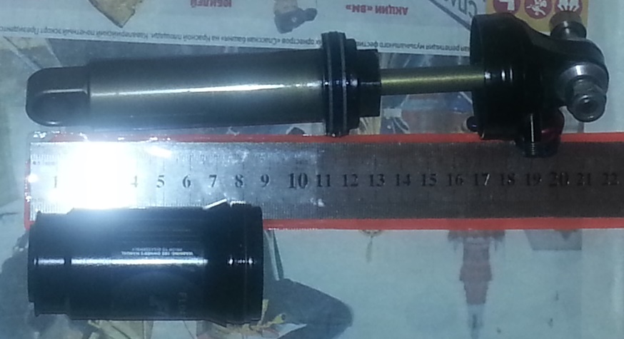

SEi 09.09.2014 14:56
Замерь пжлст длину "стакана" воздушной камеры и корпуса демпфера.
Delta 10.09.2014 10:18
Вложений: 2
Сообщение от SEi (Сообщение 2570667)
ок. Сегодня вечером замерю.
Померил, мерил линейкой более-менее точно (на фото искажения, качество мобилки вечером =) ):
"воздушная банка" - 8,5 см
шток с демпфером - 12 см
