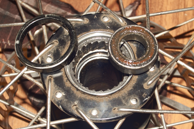

1) Вставляем, простите, болт приличной длины шляпой вперед и заталкиваем его вбок. Шляпой он будет вытягивать наш подшипник. Кладем сверху проставочное кольцо для вилки. Оно нужно, чтобы подшипник поднялся достаточно высоко. Лушче взять сантиметровое кольцо, пяти миллиметров не хватит.
Вложение 306886

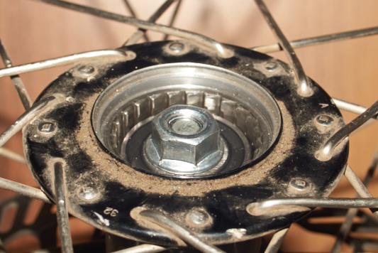

2) Кладем на болт пару шайб, у которых хватит диаметра, чтобы не провалиться в кольцо. Наворачиваем гайку. Вращая эту гайку, будем вытягивать подшипник. Чтобы конструкция не крутилась вхолостую, нужно навернуть сверху еще пару гаек, законтрив их друг с другом. Теперь, держа одним ключом за верхние гайки, крутим нижнюю.
Вложение 306887
3) Вуаля! Один подшипник готов. Как видим, внутри стоит та самая втулка, которая является распорной для подшипников. Я бы не советовал бить по ней с целью вытащить подшипник, поскольку она алюминиевая. Если у нее "уйдет" длина, будут проблемы с вращением колеса.
Вложение 306888

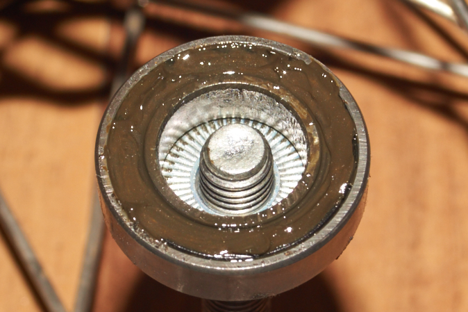

4) Можно заметить, что гайка-фланец М8 внешним диаметром не пролезет через подшипник, будем это использовать.
Вложение 306890
