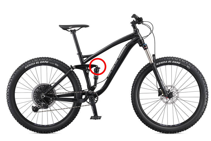

Добрый день.
Месяц назад взял данный байк, никакой жести и трамплинов на нем не прыгаю. Спустя данное время обнаружил люфт между рамой и задним амортизатором.
Данный люфт проявляется, когда поднимаешь байк за седушку. И такое ощущение, что люфт становится больше.
Подскажите, сталкивался ли кто с данной проблемой владельцы других годов?
И возможно ли это вылечить?

У тебя может быть:
-раскручен болт, держащий аморт
-Разбиты посадочные в аморте
-изношен линк
Проверь все эти версии, или отвези вел в мастерскую, если он ещё на гарантии.

Разбирай и смотри..может болт банально раскрутился,что ось держит...либо втулки закончились,пора новые ставить ,а то и буши менять...А может аморт воздуха хапнул...штатные ванги в отпуске,иди в мастерскую

Подтяни болт. Если не поможет - в магазин, где покупал.

ema 25.09.2020 16:40
Всем благодарен за ответы!
Проверил болты - затянуты.
Затем разобрал именно этот узел и собрал без амморта, т.е. просто вставил втулку и чисто пальцами попробовал ее пошатать. Втулка ходит в пазах на расстояние меньше 1мм.
Пока отвез в магазин. Будем ждать ответ.
