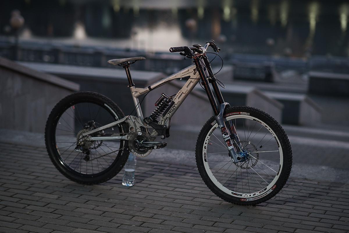

В целом давно хотел что то такое, и нашел его в продаже за смешные деньги еще в 2020 году. Выглядел он примерно так и весил в районе 24кг :facepalm:

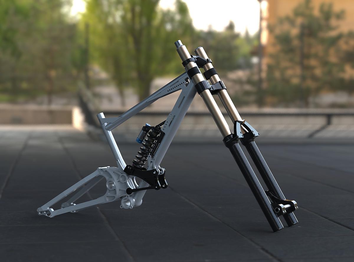

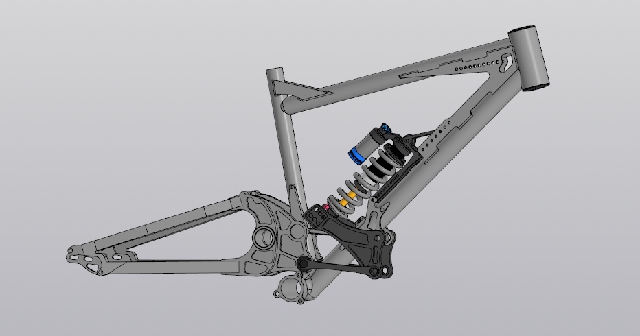

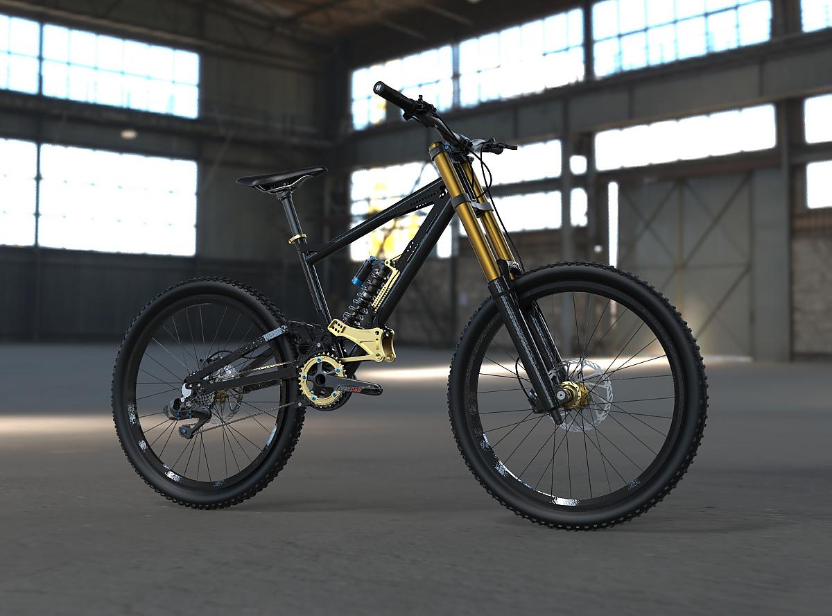

Начался процесс разборки и продажи с него запчастей, попутно товарищ сделал мне 3д модель рамы дабы я мог пробовать разные варианты навески и цветовые решения
Вложение 374538Вложение 374539Вложение 374540Вложение 374541
Остановился в итоге на черном цвете.

Вес вышел 17,5кг
Валит и рулится. В целом я доволен , спасибо за внимание ;-) далее фотокарточки на тапочек))
