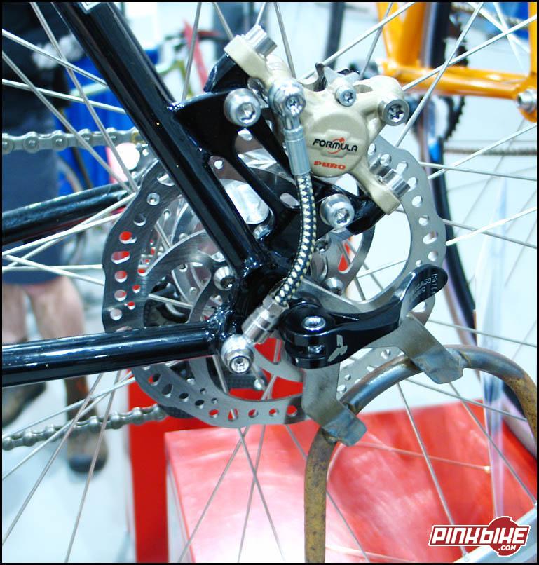

заметил тут на пинкбайке.
все равно, при сварке труб, остаются технологические отверстия для отвода газовой среды (искупавшись с байком/помыв его в ванной, через них сливается водичка)
умные американские фермеры сделали такую штуку:
я как любитель скинуть пару сотен граммов с байка, рыдаю...
Messir 08.03.2007 11:29
А с другой стороны она в каком месте выходит, около стакана? А так вообще АЙС....

SEi 08.03.2007 11:37
с другой стороны - хотелось бы, конечно, чтоб у стакана, но к сож. технически маловозможно - слишком хитрая разводка.
к сож. второй фотки нету (

Messir 08.03.2007 11:59
Сообщение от SEi (Сообщение 548811)
В обход каретки тоже наверное снаружи трубка, а там и до стакана недалеко)) А вообще задумка очень интересная...

GAz67_3378 08.03.2007 15:19
ИМХО очень полезная штука, даже если внутри рамы просто проложена гидра. Меньше выступающих частей - это всегда хорошо. В идеале такую бы штучку да на ФР байк с планетарочкой... эх...

Norco-Rider 08.03.2007 16:42
Сообщение от SEi (Сообщение 548790)
и где ж там можно скинуть "пару сотен граммов"? имхо наоборот набор веса за счет всяких там стыков, болтов и т.п.
плюсов у этой системы виже мало... ну проходит она внутри труб и проходит, я вот например ни разу не рвал гидру, проходящую по трубам, все обрывы, переломы были около ручки, от деревьев=)
а минус один - больше стыков, сложнее конструкция, значит имея неправильно растущие руки больше шансов где-то что-то свернуть и накосячить.
да, и честно говоря, а что нельзя было рассверлить эти технологические отверстия до диаметра гидры, ну сделать их чуть-чуть побольше, и просунуть целиковую гидру... имхо, было бы проще.
