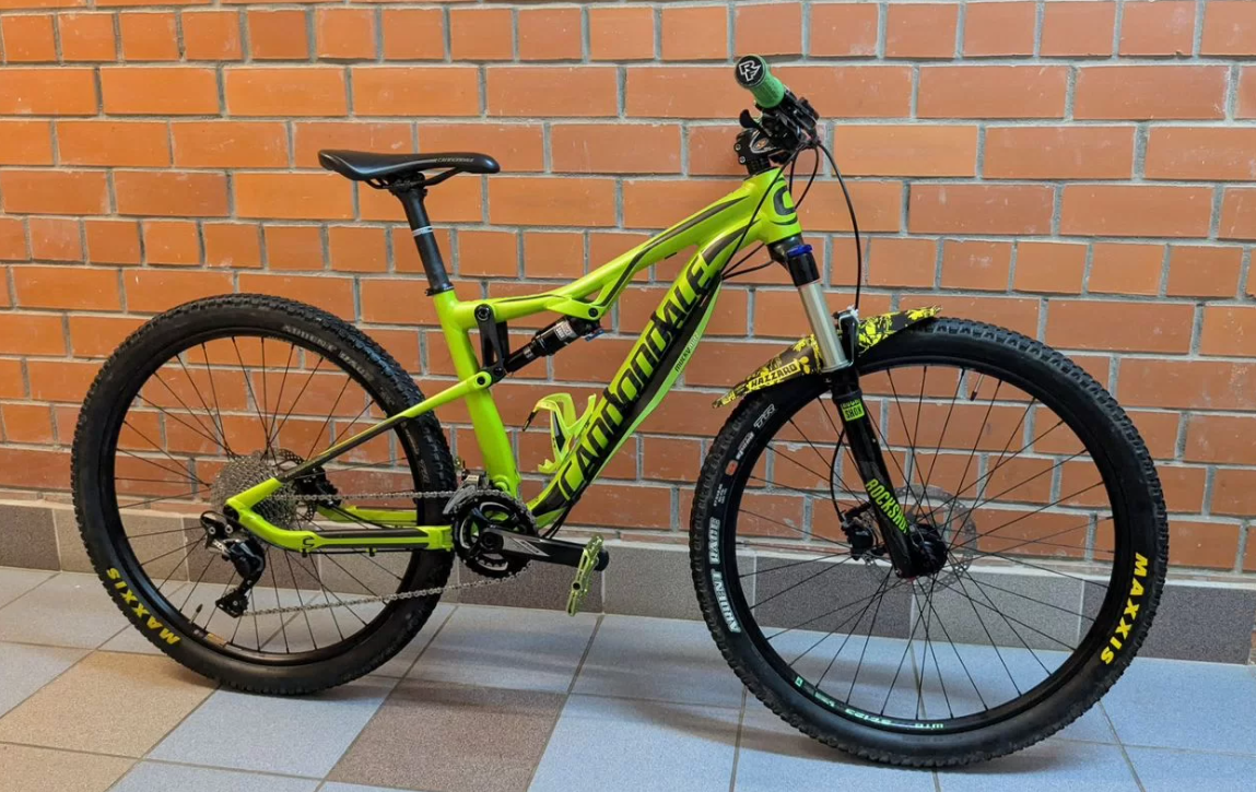

Старый 20.09.2025, 23:04   #15
KDV84
Регистрация: 22.06.2022
Сообщений: 11
Чтож, вам на веломанию....продолжим)
Дети растут, интересы меняются, нагрузки растут. При интенсивности занятий 7 раз в неделю тема пампа отошла на второй план.
Сначала старшая начала просить шоссер, да и по возрасту уже требовалось.
Получите, распишитесь
Оказалось, что для ребенка купить карбоновый шоссер маленького размера довольно большая проблема
Следом начал стонать младший)))
Готово
Жена забросила свою корзиночку и отжала старую ракету Transition Double
Чтож, ей нравится, подвеску под нее настроил, осталось поменять трансмиссию)
Далее старшая растет, 26 колеса уже не в фаворе, надо 27,5 и какой-то все таки уклон в КК. Но я же хочу с семьей когда-то выбраться в Архыз и хотелось мне ей более универсальный вел, да и нравятся мне подвесы чертовки. Поэтому начал искать что-то трейловое с ходом не более 120.
Но блин, либо цены совсем космос, либо нет размера S, либо 29 колеса
Нашелся кадейл плохая привычка. Все как надо 27,5, ход 120, рама S.
От стока отличается: Руль + вынос Easton havoc, покрышки Artdent race folding.
ребенок счастлив))) Младшему отойдет commencal теперь.
кдейл весит 14,2 кг, дофига. План такой:
1. Замена седла на Tioga spyder минус 200 гр.
2. Замена подседела на карбон минус 150 гр.
3. Снять передный переклюк минус хз сколько
4. Замена камер на самые легкие максис хз сколько
Дальше я хз что менять, приму советы с большой радостью
P/S/ теперь я на своем 200/200 за детьми и женой не поспеваю, поэтому в процессе стройки эндурик Nukeproof Mega 27,5
P/P/S
Самая большая проблема гдк хранить велики, сейчас в квартире 8 велосипедов
KDV84 вне форума   Ответить с цитированием
Старый 22.09.2025, 11:34   #16
Petr
Регистрация: 07.03.2004
Сообщений: 1,468
Замена двойника с передним переключателем на NW уберет наверное полкило, это самый заметный сброс будет на весах.
ИМХО, попытка скинуть вес на подседельнике и седле так себе идея. Это не будет сколько-нибудь заметно на ходу.
Вот камеры легкие поставить это да, ощущается.
Не очень понятно какая ширина покрышки. Ребенку для катания ХС по лесу хватит 2.1, если на велике сейчас стоит что-то толще, можно поменять покрышку на узкую. Это тоже будет очень заметно не только на весах.
Вообще переход с шоссера на МТВ интересный эксперимент. По идее подвес должен ощущаться чугунным и очень медленным.
Старый 22.09.2025, 11:45   #17
lokki
Регистрация: 05.08.2006
Адрес: Berlin
Сообщений: 1,598
По сгноке веса могу поделиться опытом (у старшего YT Play где-то 13.5кг весит в горном сетапе):
-Про двойник уже сказали, широкая кассета и нв прилично так как веса скинут, так и удобства добавят. Вооружись калькулятором, посчитай, хватит ли 46-11, или надо 50-11. И не забывай про чейнлайн, скорее всего нужны будут шайбы под переднюю звезду с этими шатунами.
-Камеры нафиг, бк рулит. С нюансами, но рулит. Либо TPU камеры.
-Алю педали тоже зло, кроме как если надо регулярно камни ими крошить
-Помимо покрышек (но тут вроде ок) ещё взвесь колёса, скорее всего что-то 2+кг - при том что для детей можно спокойно ставить лёгкие простые железки и собрать алю колёса 1600-1700гр не за астрономические деньги. Можно ставить лёгкие кк железки, 1.5мм тянутые спицы и прочеее, что под взрослыми вызывает вопросы, и оно будет нормально жить. Менял сыну стоковые колёса на YT на карбониевые из загашника (не самые лёгкие, 1650гр кажется) - ну прям заметная разница как по его ощущениям, так и по лёгкости, с которой он может управлять велосипедом.
Ещё можно всякие роторы взвесить, вынос с рулём, бывают неприятные неожиданности. Cкорее всего много там не скинешь, лёгкие 180ые весят 130-150гр, а тяжёлые - редко больше 200, но и стоят те же китайские на роторах евро по 10-15 (а в некоторых случаях и тормозят лучше).
