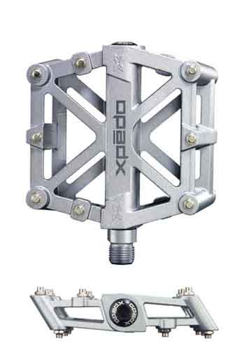

Наконец-то поменял педали) Хасефелты держали хреново и их место заняли Xpedo MX-3 Black (MG-корпус, CR-ось, промы), вес 416g. Вес реально порадовал!
Зелёный капитан
Старый 26.04.2007, 16:43   #45
mitcos
Регистрация: 13.06.2006
Адрес: Tallinn, Estonia
Сообщений: 607
у меня такие же , только сильвер
вес порадовал , это да . и ногу хорошо держат

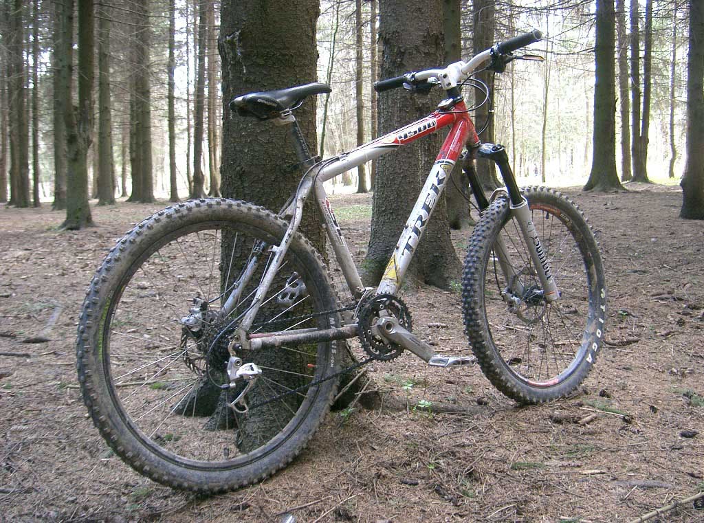

Новый задний переклюк шиманаXT...

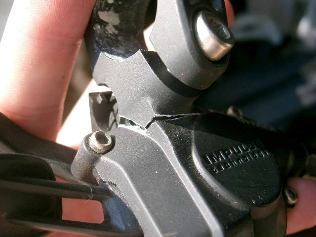

Укокошил тут на днях манетку заднюю SRAM Attack... Собственно по дурости - слишком хорошо на руле затянул, не выдержала удара о землю и треснула... сначала немного, но пока до дома доехал, переключался и трещина прошла через всю верхнюю часть корпуса. Уже куплена и установлена новая, точно такая же, но теперь крепление затянуто с перспективой скручивания при ударе

манетку на супер клей попробуй.

Сообщение от Konishuaaa Посмотреть сообщение
Думаю врядли держаться будет, там как раз место где основное усилие при нажатии.. Хотя ради интереса попробую.

Сообщений: 696
Вот умный совет - не затягивай сильно манетки и торм ручки. Пусть они при падениях и ударах лучше провернуца.
