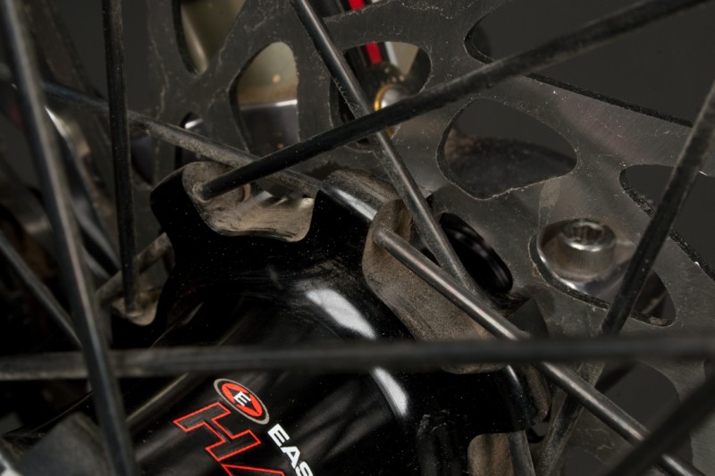

Indesit.62
Регистрация: 26.09.2008
Адрес: Рязань, Приокский
Сообщений: 441
Сообщение от ВВС Посмотреть сообщение
ещё интересно где взять димаксовские спицы, а то старые прикипели и не разбираются
Они не прикипели, там такая конструкция, что латунные фиговины раскручиваются/закручиваются на половину хода с существенным усилием, потом норм.Проверено на абсолютно новых спицах.Сейчас собираю колеса на ободах димакс и втулках истон.Пока в процессе подбора спиц и проверки, как все будет готово и приедет второй обод - отпишу сюда.Спицы, если известна точная длина, достать можно.

C обычными фланцами втулки? Покажи хоть что получается на одном
Нет, втулки истон под прямые спицы, я буду собирать на КК через месяц-другой.

Indesit.62
Сообщений: 441
Пока ничего не получается, жду спицы оставшиеся...Выяснил, что латунные фиговины очень тяжело скручиваются со спицы, но если один раз накрутить их дальше края спицы, то дело идет гораздо лучше.
Втулки вот такие:

Старый 29.02.2012, 22:37   #94
maxxis
Регистрация: 08.09.2003
Сообщений: 2,765
Пользуясь случаем хочу вырозить глубачайшую благодарность Teresh за инфу и материалы в этой теме, TapoK за возможность осуществления сборки быстро, удобно и качественно, Паши из БМ собственно за сборку и конечно maxibike.ru за втулку I9

Старый 29.02.2012, 23:07   #95
Сообщений: 5,313
maxxis, ваще кошерно так...! Поздравляю, всё правильно сделал)
А если со спицами И9? Не захотел собрать?
Старый 01.03.2012, 08:41   #96
maxxis
Сообщений: 2,765
Спасибо! Спици I9 вставляются через отверстия в внутренней стороне обода, которых на DeeMax нет
