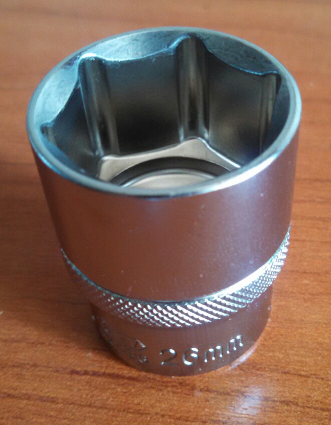

И так залез Я в Фоксу еволюшен стд , что Я вам скажу
С какой-то там матерью сдёрнул штаны с ног .
В ноге с воздухом ( левая ) интересный микс из пружин , та что маленькая внутри слетела со своего посадочного места и билась о шток , посадил на место и с верху кусочек термоусадки одел чтобы не цокала о большую пружину , с левой ногой всё.
Переходим к правой с демпфером , танцы с бубном начались когда Я взял голову на 26 у неё внутри фаска чтоб её , а у топ кэпа краине низкие зацепы , в бой вступает газовый ключ всё аккуратно откручено , масло оказалось чистым , просто долил до верху и обратно собрал , увидел в живую работу клапанов которые травят масло в штаны , даже на половине хода уже травит . Выход только один замена картриджа на стд фит или новая вилка . Голову на 26 на дороботку , срезать часть с фаской и окнорм .
