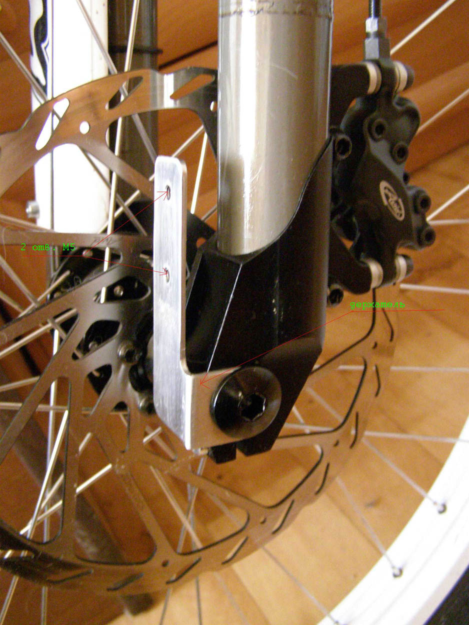

Сообщений: 490
щитки для DNM Volcano

Сообщение от minion Посмотреть сообщение
зачетная и оч простая конструкция
я конечнож по другому заморочился...
