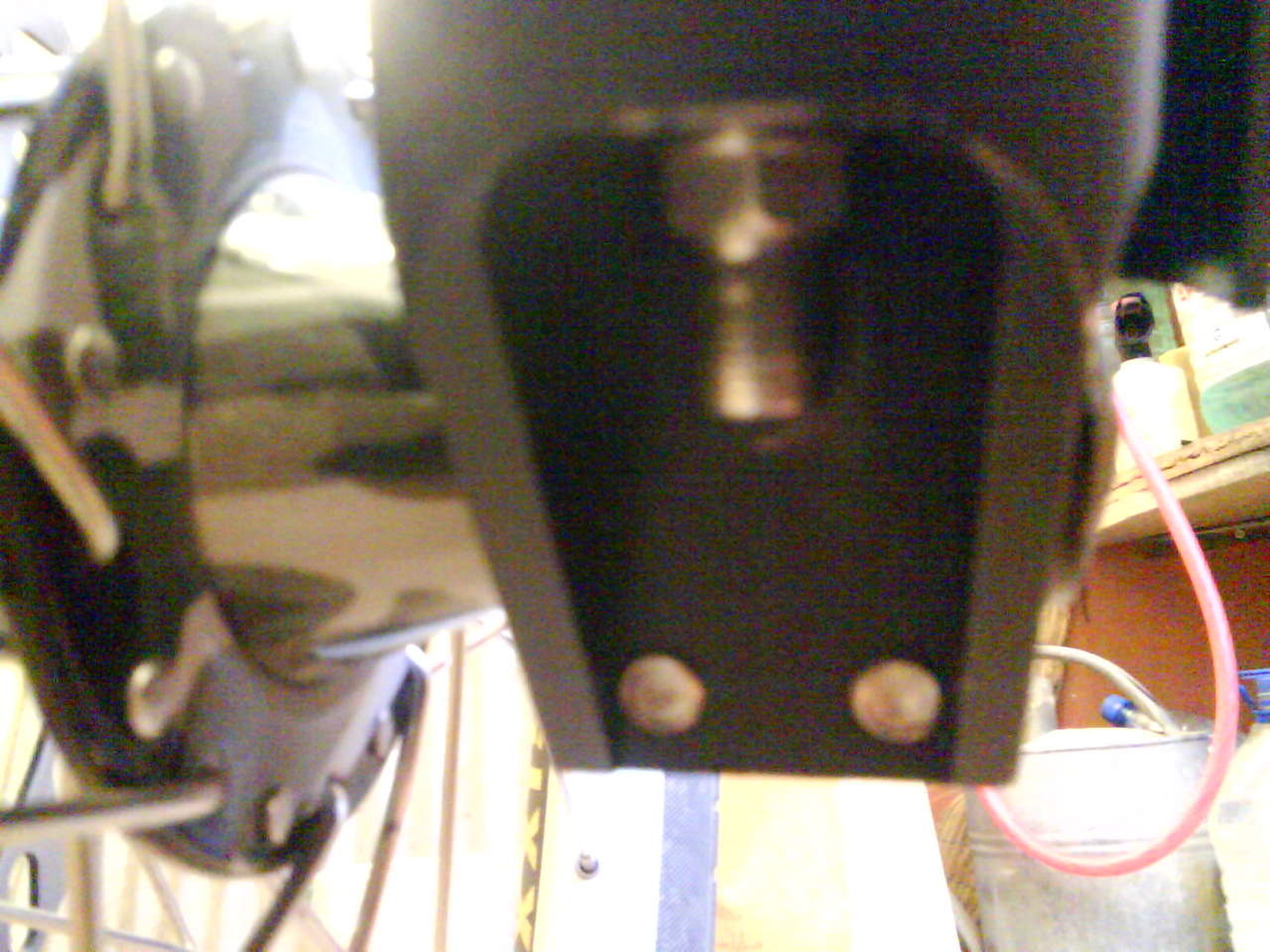

Для любопытствующих
ПростоLёXA вне форума   Ответить с цитированием

странная у тебя какая то вилка, у нас у всех подругому

не не а можно другой ракурс? вот такой http://img.leprosorium.com/854956
если у тебя нипель ниже чем у меня значит ты сначало налил масло в демпфер а потом уже накачал. а надо наоборот. иначе сосок проваливаеться.

я её не перебирал...какой досталась такая и есть...сосок по высоте где то 7-8мм и гайка внизу 2мм...!!!
а какую роль выполняет воздушная камера?!! отскок?!

типа того
значит тебе придется перебрать ее
[pntrz]миха на форуме   Ответить с цитированием

Зачем?!! Аргументируй!!!

да у тебя дружок канавки нет поэтому и насос не лезит

Ну да, там ровная стенка...но авто компрессор отлично подходит

да нет просто сравните высоту моего нипеля и его
зачем ее разбирать? ну во первых у тебя все будет правильно это раз
два у тебя нипель вылезет дальше

Да эт там нет воздуха наверно поэтому провалился

Когда покупал не было...сейчас там 5 атмосфер...
если он вылезет, это не решит проблемы с накачкой...
Или такое положение грозит серъёзными последствиями??? мне просто интересно!!!

вообще он должен быть наравне с дропаутом почти
Toni stark вне форума   Ответить с цитированием

Так это грозит чем нибудь или нет...кататься так можно некоторое время до переборки???!!!

можно можно
