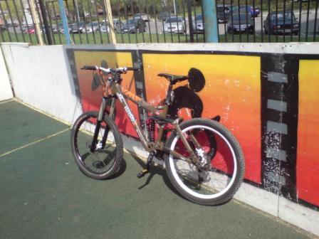

Старый 23.04.2012, 18:10   #2688
D@nTisT
Регистрация: 30.04.2011
Сообщений: 379
мой байк
все стоковое, кроме резины.
экшн и более хорошие фотки чуть позже

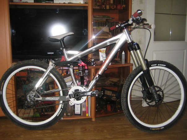

Старый 26.04.2012, 15:01   #2695
Maxim Komar
Регистрация: 13.07.2011
Адрес: Ижевск
Сообщений: 70
Вот, только собрал... Фотки с экшеном и в хорошем качестве чуть позже)
