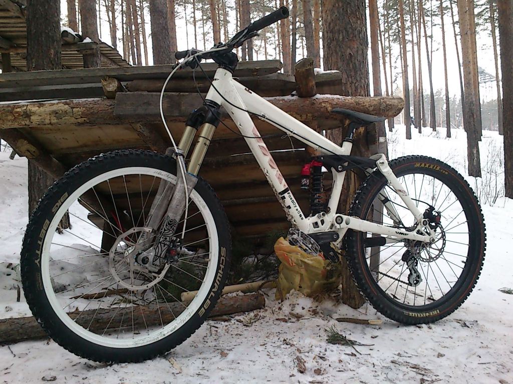

Собрал таки)
UMF Freddy 2009 S, Marzocchi ROCO R
RockShox Totem Solo Air
Перед
Alexrims SUPRA FRX, novatec 20мм, SCHWALBE BIG BETTY
Зад
Alexrims SUPRA BH, dmr revolver под болт 135*10, Maxxis Holy Roller
Каретка Onza, шатуны truvativ hussefelt, звезда 32, успок n/n, педали n/n, цепь KMC X9.73 9sp, кассета Saint\SLX CS-HG80 9ск 11-28Т, переклюк shimsno acera 7sp)
Тормоз перед. ВВ7 203, ручка Avid Speed Dial 7
зад. ВВ5 185, ручка Avid Speed Dial 7
Рулевая 1.5" Da Bomb DA Rection One.5, вынос Truvativ Holzfeller длина 55mm подъем 7° диаметр 31.8 1.5", руль Onza riser с карбоновым покрытием)
Вес: 17.7кг.

Собрал таки)
Чет тут лишнее.

Сообщение от andrews
Чет тут лишнее.
Так-то норм, нрж, но Асера и бб7 это явно лишнее!!!
Соленый Огурец и Молоко - ФРУСТАЙЛ, МИКСУЙ ПО ЖИЗНИ=)

Сообщение от nos energy
Вот и я о том же.
Переключатель и манетку уже заменил на X7, а тормоза меня пока полностью устраивают)
