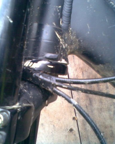

есть фото порваных фредиков?
в частности интересует стакан после двухкоронки....

Сообщение от afx237v7 Посмотреть сообщение
нету.
ничего раме от 2 корон не будет, т.к. рама под высоту вилки 578мм,
боксер 575, 888 580мм, новая дорада 588мм.
я катаю с высотой вилки 575мм + 25мм за счет рулевой итого 600(!)мм ))) и все отлично, стакан жив
перо рвали)))
вот фотка)) с розового велика))) на нем думаю можно найти оригинал и почитать из-за чего ))

Порванных стаканов на этой раме не существует в природе. Есть пара рам с замятой нижней кромкой стакана. Такая хня произошла из-за покатух с растянутой переходной рулевой на шарах. Не брак, а криворукость хозяев. Есть пара рам с трещинами в коромысле. На обоих рамах они не растут. Коромысло треснуто вверху, над дырками под болт аморта. Есть хренова гора рам с порванными перьями. Нижним левым если быть точным. Рамы первой версии, выпускались весь 7 год и первую половину 8-го. Потом конструктивную недоработку исправили. Больше фредди не ломается.
Ну собственно в этой теме обо всём этом уже говорилось))
По поводу фотки 32.50: впрессовать сюда переходник под 1 1/8 и жечь дальше)) Я вживую такое же видел. Ничего страшного))
ЗЫ могу найти фотку моего личика напротив такой хни)))
