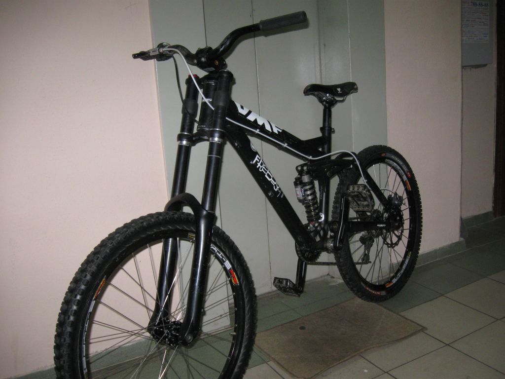

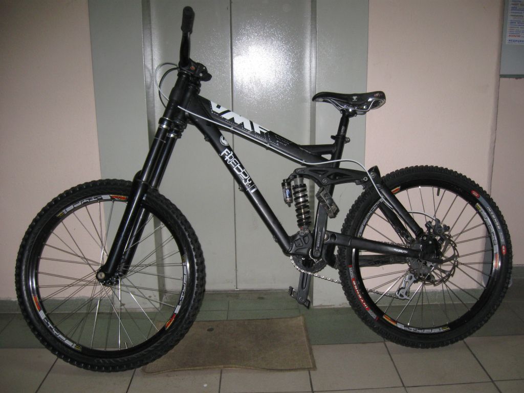

Собственно, обещанная версия 2.0:
Колеса: S-Type 26`` - перед - втулка Formula, резина Nevegal 2.3, спицы DT 2.0, заднее: втулка - Chosen, кассета, резина и т.п. - та же, что и в предыдущей версии.
Седло - WTB Laser - моя гордость и радость моей пятой точки, а также не только пятой: оно значительно уже, удобнее ехать.
Руль: Truvativ Holzfeller - упилен предыдущим владельцем - мне удобно.
Вынос: Noname - легкий, достаточно прочный.
Для сравнения выкладываю и вариант 1.0beta

Disarmer, амморт стоит жутко неправильно
высокий узкий руль - уг
ну и да передний тормоз нужен

Поставлю передний тормоз, сейчас вот ищу механику. Действительно, думаю,что добавит законченности решению.
Руль вот менять пока что не хочу, т.к. он для меня с учетом посадки не такой уж и высокий, то,что он короткий удобно по очень простой причине - иначе в лифт не влезает. Вниз-то я так съезжаю, а вот на 4-й этаж его закидывать после покатушек все же немного неприкольно.
С аммортом не совсем понял, поскольку в таком положении получается максимальный ход подвески и высота каретки, насколько я понял. Если поставлю в крайние ближайшие к подсиделу, то подвеска будет мягче. Если в дальние два, то подвеска будет чуть жестче и каретка опустится...
В таком положении, кстати, подвеска практически не качается. Так что пока что поезжу так. Если я в чем-то неправ, тогда поправьте меня....
По поводу 66, буду думать... Дело вот в чем: а) Да, отлично впишется - будет гармонично, ход 180мм, так что в высоте носа я ничего не потеряю... б) Со штоком 1,5 в случае изменения вектора моих предпочтений я не продам, по крайней мере, я вижу, что человек на барахолке уже около года продает 66 и никому они не нужны, правда, и цену он поставил небесную. С 1,125 продадутся быстро, если поставлю вкусную цену. Исходя из этого, я лучше возьму с 1,125, чтобы не иметь потом проблем с продажей, если потребуется. В любом случае, стачала поставлю передний тормоз, а то действительно чего - то носу не хватает.
Либо - с 1,5, но только если цена будет очень вкусной.

Правильное положение мортера - верх у подселеда, низ ближе к переднему колесу. Учи мат.часть и геометрию. Либо почитай ветку обсуждения.

Disarmer, учит матчать.
у тебя сейчас сзади 150 ходу и высокая каретка.
высокая каретка это далеко не айс.
как уже писали, на этой раме надо занижать каретку.
если интересно, то поищи темку про тюнинг фредика.
нижнии дырки - высота каретки, угл рулевой.
верхнии дырки - ход. ближняя к подсиделу - 170 ходу, дальняя - 150.
ты случаем не с хт с большой вилкой на подвес пересел?
дооо... в лифт даже 780мм руль спокойно войдет
зато КРЫМНАШ! (с)
