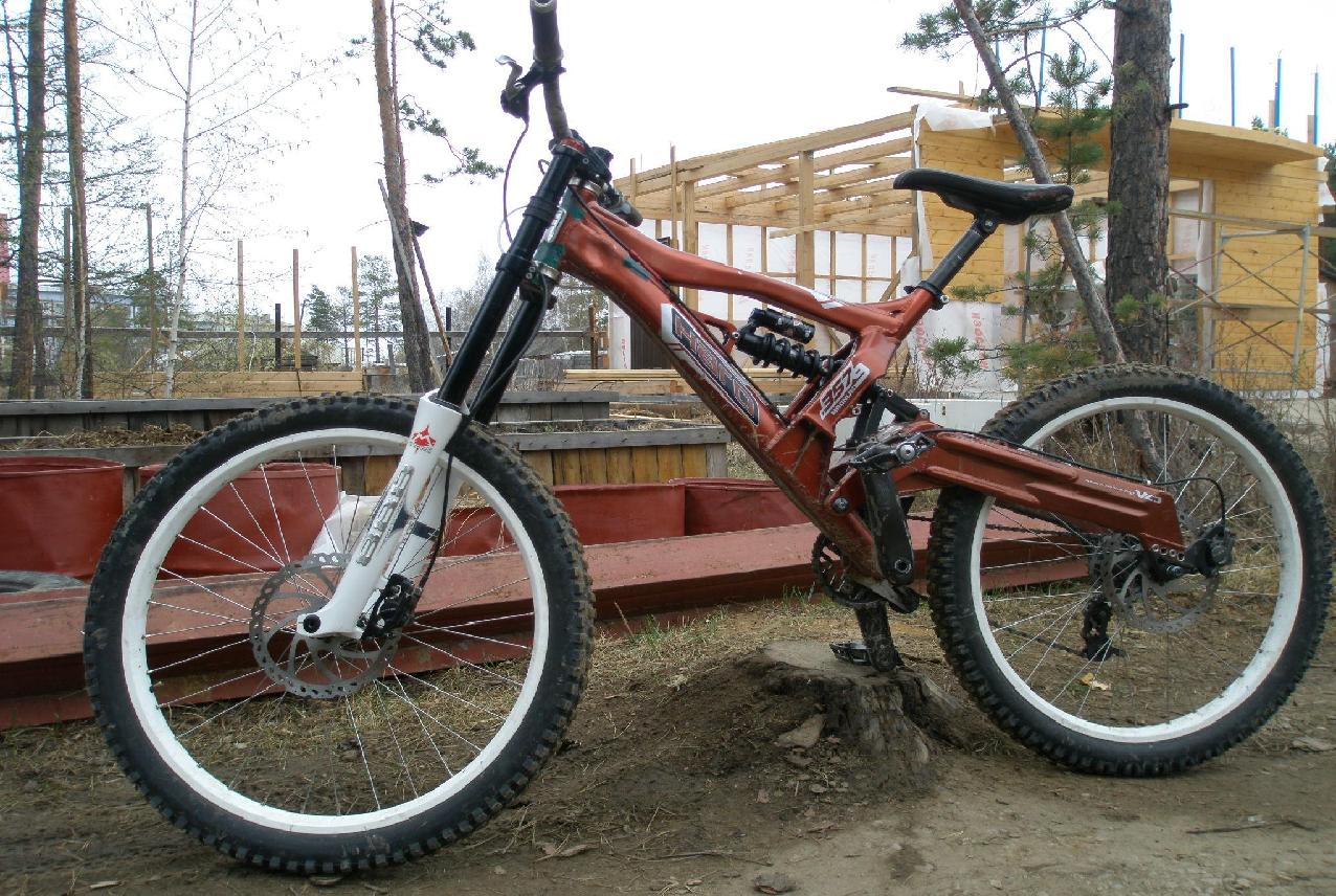

Доброго времени суток!!!! как то год назад выкладывал его на обозрение... но уж прошло не мало времени, изменив его:
ну вообщем вот так...
Рама: харо 357 магнум 9 (07-08года)
Вилка: 888 рс2х ва 07года ( вся вилка почти новая, дабы были поменяны: штаны на белые(на прежних при уборки порвал дропаут((( ), с ними же напровляющии,ноги( на старых были коцки), сальники, пыльники,а так же пара гаек на оси на гайки с гравировкой марзочи, и гайка крепления со стороны компрессии с обычно аллюминевого цвета на золотую(оригенал)...хехе так же наклейки с одной тороны 888ки под карбон, а с другой под алюминий....)
Аморт: вивид 5.1 09года ( ищю пружинку по жесче,,, у меня щя 300-ая)
Система шатунов: олдскульные сеинты 06года
Звезда: азоник 38
Манека: срам сх5 9ск
Переклюк: срам х9 коротколапый
Кассета: срам пг970
Цепь: компаньЁла 9ск
Зад колесо: втулка ДТсвис обод хало сас про
Перед колесо: втулка ДТсвис хуги ДШ обод хало сас
Успок: бокс гайд
Руливая: кеин крик танк
Вынос: фан ( интегрированный)
Руль: фан фул уан 750мм подьем 0.5дюма
Тормоза: задний хайс 9 203мм ( теперь уж оба)
Покрышки: максис минион дш перед 2.7 , взяди 2.5
жаль нет возможности взвешать сей девайс!!!!
из минусов при падении в прошлом году сломал рычаг плавающего тормоза (((
хорошо в комлекте с рамой был комплект дропаутов под неплаввающий тормоз... сейчас гоняю на них... по началу не как не мог привыкнуть к блокировки подвески на последних 2х дюймов ходу((( при заклинивании колеса
вот думаю как по уму востановить рычаг тормоза...
и помял малость рамцу... в от отбойников вилки (((
так же замечу неделю назад была возможность установить новенькую доратку с корбонивыми ножками 05-06года, но она оказалась ниже 888к по высоте на 2см,что несчадно портило мою геометрию и завал руливой((( притом что я гоняю с максимально заниженной карреткой и с 8ю дюймами хода взади вместо 9ти...
тем более меня пока не впечатлила работа дорадки... поставленую на след сутки другому вело собрату..., как впринципи и фокса 40-я... вот жду тестов на трассе...
а так в дальнейщем планирую замену тормозов( в случаи нехватки мощности), и так же замену пружинки на 350-ю...
Пару слов о самой раме... мне очень нравицаа))) особено ее прыгучесть,маневренность,легкий ход ( не раскачиваеться при педалировании), очень проста в сервисе( всего один шарнир на 4х промах), про брутальный вид молчу...))) так же взади влазиют некоторые "трешки", а 2.7 на ура))) К углу подсидельной трубы и длинной базе привык ( вообщем к поссадки) И теперь содясь на другую раму они нечтожно малы...
а так на фото положение высоты подсидела среднее, на трассах понижаю всего на 2см...
размер рамцы мс мой рость 172см... и Я Счастлив,незагядываясь на другии рамы...

morozoff, байк стал приятней, поздравляю. Отдельный респект на руль без подъема)))
Сочувствую, что ты сломал крепление плавающего тормоза, но как только я буду обслуживать заднее колесо, могу сфоткать отдельно и снять все размеры с данного крепления, а далее тебе надо будет сходить к хорошему фрезеровщику и договорится с ним об изготовлении детали согласно описанию. Заказать новое крепление будет думаю нереально. Однако можешь написать в поддержку на harobikes.com и возможно они тебе чем-то подскажут))).

нее я ж поломал сам рычаг!!! ( трубка с "ушкапми" на концах)

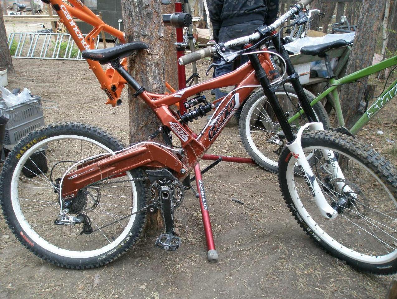

Самое существенно изменение - тормозульки теперь RX 12 года, и ротора R1 Lightweight 203/180.
Еще поменялись - ружинка амморта, колодки уже успел сменить, наклейки на раме добавились, как и царапины, на ободах убавились. фото ин экшн нэээту так как все еще либо одын катаюсь либо некому снимать. Вес около 16кг, точно не могу сказать. Что тяжелое так это педали и пружина амморта, все остальное довольно легкое.
теперь так:
Рама HARO X6 2009 White
Амортизатор Manitou Revox Pro 2011
Пружина Manitou 500x2.25 Black
Вилка FOX 36 Van RC2 180 Kashima FIT 2011 Black
Система Shimano SLX FC-M660 175mm 2009
Каретка Shimano SLX
Звезда KCNC 36T BLack
Тормоза Formula RX 2012 Black/Red
Роторы Formula R1 203/180mm
Колодки Nukeproof Sintered
Задний переключатель Shimano XT Long 2009
Манетка Shimano SLX
Кассета Shimano SLX/Saint
Обода SunRingle Single Track SL1 Black
Втулки DMR Revolver Black
Спицы DT Champion 2.0 Black
Нипеля DT Aluminium Silver
Покрышки Schwalbe Fat Albert 2.4
Вынос NS Bikes Quark 2012 Black
Руль FUNN Full On 750mm White
Грипсы Chumba Racing Lockon Red
Подседел Thomson Elite
Седло SDG BelAir RT Black/Grey
Педали Truvativ Hollzfeller
Успокоитель E.13 Custom Black
Рокринг RaceFace Light Bash Ring Black
Зажим custom Identiti+Scape Black
Спейсер FSA 10mm + 5mm
Якорь FOX
Крышка HARO
Следуюее на замену в первую очередь седло, так как доламывается уже , потом трансмиссия (цепь, звезды, переклюк), износ уже приличный....

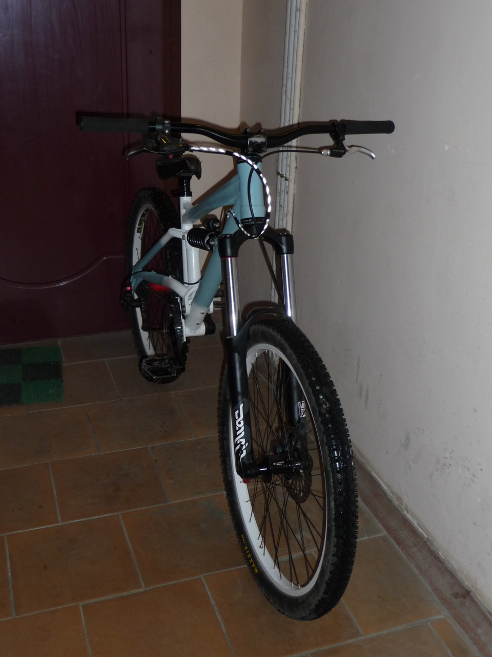

Вот мой X7 2007
Всегда хотел двухподвес как второй байк для фрирайда, но возможности купить новый никогда не было. Но 3 месяца назад здесь в барахолке наткнулся на объяву о продаже этой рамы за небольшую сумму. Рама была с небольшим устраняемым дефектом - немного помятой резьбой в каретке. Мною овладело дикое желание её купить, ибо с детсва помню ещё в 2004 году выпуск журнала Mountain bike с обзором на его младшего брата Haro X3. И тут у меня появилась возможность осуществить свою детскую маленькую мечту (и взрослую прихоть о втором веле-двухподвесе) о простом и надёжном однорычажном Haro.
На тот момент у меня без дела валялось железок почти на целый велик (для стрита правда), а к этой раме надо было купить правильную вилку (от 150мм хода) и правильную заднюю втулку (150х12).
Изначально хотел Домэйн Тэйперный, но на тот момент ничего в барахолке не было - либо шток короткий, либо не тэйпер. Пришлось взять на тот момент самый оптимальный по моим деньгам вариант - Marzocchi 55 R.
Итак, первый вариант сборки был таким:

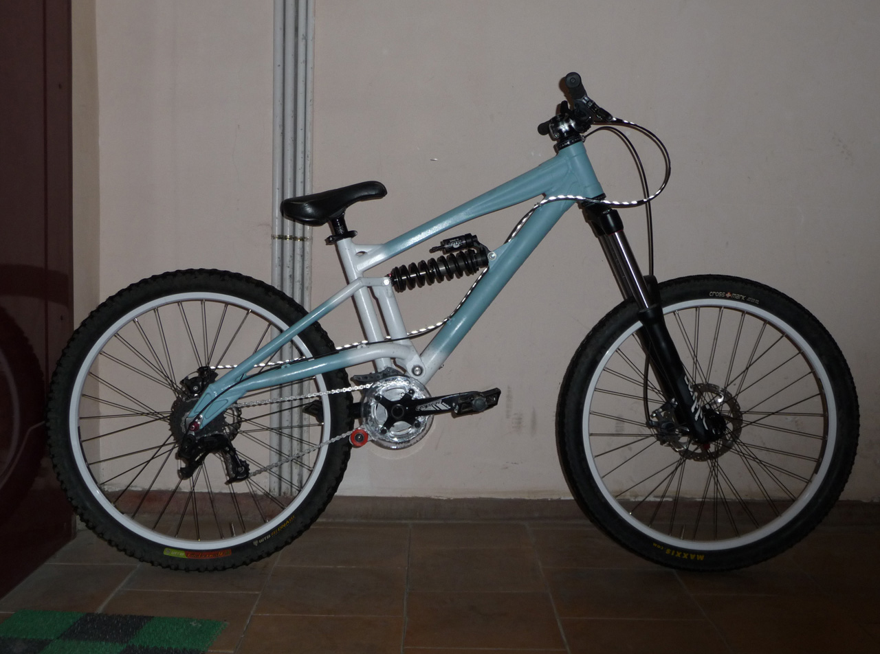

Собрав и немного покатавшись, почувствовав кайф, я решил полностью сделать ТО всему, что купил: раме (проверить подшипники и перекрасить её {предыдущий владелец рамы - девушка}), аморту (перебарть, сменить масло и подобрать нужную под мой вес пружину) и вилке (проверить внутренности и сменить масло).
Разобрав всё по винтикам я решил: почему бы попутно не перекрасить раму.
К тому времени появилась объява о продаже Домэйна в хорошем состоянии с искомыми мной параметрами, 55-ки были проданы с небольшой потерей для меня и был куплен желанный Домэйн (да-да, Домэйн мне больше нравится чем 55: легче, больше хода, тэйпер и пружина нужной жёсткости, 55 была слишком мягкой {сэг 60-70мм})
Потом докупил более-менее подходящие шатуны, переклюк, одолжил передний тормоз и манетку у друга, нашёл нужную пружину, выточил проставки для неё, купил руль пошире и пониже, сделал успокоитель.
Теперь он такой:
Рама Haro X7 2007 S ход 180мм (во мне 180см, неудобств не чувствую)
Аморт Fox Van R 240x76, 500 lbs
Вилка RS Domain R 2012, 180мм
Система Funn Crossfire 32T + рокринг
Руль Deity 30, 760мм, подъём 30
Вынос Truvativ Holzefeller 40мм
Колёса обода и спицы с комплита Bergamont Kiez 040, втулка задняя Kore 150x12, передняя Chosene под 20мм
Покрышки спереди Maxxis CrossMark 2.35 кевлар, сзади WTB Timberwolf 2.5
Тормоза механика (описывать нет смысла ибо обосрут по-любому ), 160 сзади, 180 спереди, работа более чем устраивает
Переключение машинка sram x5, манетка x7
Успок самодельный, верх от BoxGuide, ролик купил отдельно
Седло McNeil pivotal
Подседельник Xenium 30.9 pivotal
Вес ~ 16.7 кг
Строго не судите, байк наполовину собирался из того что было. Тем не менее получился очень даже нрж. Менять пока ничего не хочу, ибо итак всё отлично работает и я рад.
