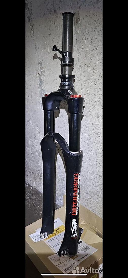

Купил вилку, купил колесо. Вопрос встанет ли вилка на 10 ось? По заводу на эксцентрике 9мм

Впереди не бывает оси 10 мм.
Дропауты вилки под 9 мм. Все втулки под эти дропауты тоже на оси 9 мм.
Учи мат часть.
10 мм - это дропауты рамы.

Да , все встанет нормально.

Так, а что гайки с задней оси на переднюю не встанут? Мне казалось встают, а значит диаметр осей одинаковый.

не, не встанут.
А зачем?

Может быть шаг ещё разный

Да всё встанет!
И не только на мурзу.
Давно уже выкинул эксцентрики 9мм и поставил целиковые оси 10мм на гайках

Ну ты сам понял что написал?
У передней втулки ось 9 мм, независимо от способа крепления втулки.
Эксцентрик, раз уж на то пошло, вообще 5 мм.

На самом деле, можно поставить точку в этом вопросе, который не стоит использованного презика. Номинальный размер передней оси 9мм. Любая передняя втулка под гайки, болты, эксцентрик имеет диаметр оси 9мм. А вот про дропауты у вилки, тут все сложнее. Все дело в допусках изготовителя. Нормальные вилки, там ровно под 9мм, 10мм не заходит вообще никак. А всякое вилочное овно, туда и 10мм может залететь со свистом. Расточить дропауты с 9 на 10мм, никаких проблем. Ничего это не ослабит, все будет работать. Но главный вопрос, нахер это вообще нужно сейчас, в эру вставных осей???

Не бывает передних втулок с осью 10 мм. Они всегда были и есть 9 мм. Хоть под эксцентрик, хоть на гайках, хоть под вставную ось. И дропауты вилки всегда были и есть под 9 мм.
Ну можно же уже выучить эти простые параметры и не путать людей в интернетах.
