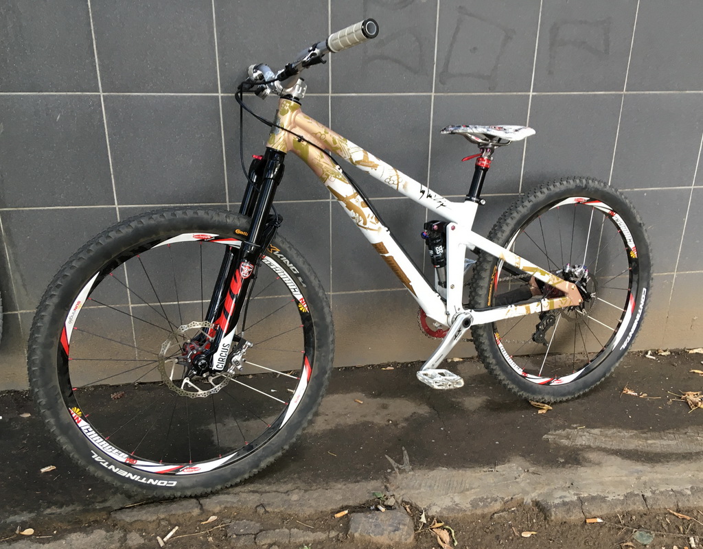

ну примерно вот, весит чет около 12

Шура вне форума   Ответить с цитированием

для москвы - самое оно, главное чтоб был по размеру нормальным
очень все это смутно про размеры, Шизойд попробовал ему кажется ему в упор, мне нормально хотя я выше, все дело привычки
он собран только для пампа чтоб с сыном катать, вышел поднял подсидел доехал опустил..погонял.. и назад...веж половина экипа я вожу на себе ))

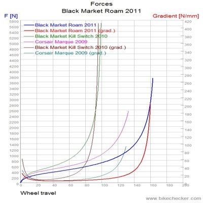

нравиться очень что прогрессия подвески безумная, наверное одна из самых жестких в мире причем начало оставлено для мелочи, скорее колеса сложу чем пробью - вобщем ощущения бесконечности, циркус примерно из той же оперы, только на порядок ниже... мелочь в начале жрет но добить до 0 = чтото сломать

А чо, нормальный такой байк.
И поугарать по фану приятно, и поматрасить между спотов можно.
