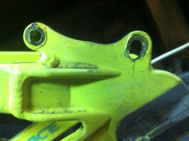

С ротором, это ты аккуратнее. Не думал, как это смещение можно компенсировать?
Одно время у меня на Ауруме стояли лишние шайбы под калипером, в результате чего колодки подстерлись неаккуратно: прихватывались только за половину своей поверхности. Страдали они не долго, я только по набережным успел раз 7 покататься, прежде чем исправил это дело. Сам я к подвесу больше не подходил, зато приятель, которому я дал диван покататься, вернул его с круглыми глазами: на трассах вниз задний быстро переставал схватывать, а ручка прожималась до грипсы.
Интересно и про длину перьев. С нынешним передаточным числом я не могу поставить цепь на свои минимальные 385мм, длины чуть-чуть не хватает. А если добавлять пару звеньев, то сразу тоже около 395-400мм. Хоть все звезды меняй!

Думаю напильником немного ис-стандарт крепления тормоза доработаю)
395-400 ваще окнорм, можешь не париться. Но если хочется, можно со звёздочками поиграться.
или смена задней звезды, или халфлинк тебя спасет. а если не хватает супер-капли то можно в жесткую натянуть - за 2-3 катки цепь потянется и будет получше.если интересно мнение

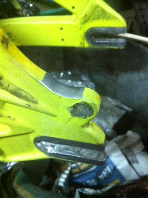

Впечатлительным не смотреть!
Взял напильники и проточил крепление тормоза и канавку под калипер, теперь колодки почти полностью функционируют в коротком положении перьев.

Вот нет бы с адаптерами эксперементировать, а ты все раму ломаешь!
Тогда уж и дропаутам лишние хвосты отпили.
С адаптером совершенно бесполезно, там калипер к оси надо было сместить. Да ну, чему там ломаться?)
Отпиливать огрызки совсем нет смысла, тем более иногда на большом фокроссе планирую ставить ось в дальнее положение для стабильности и широкой покрышки. Не вес же экономить на этом
