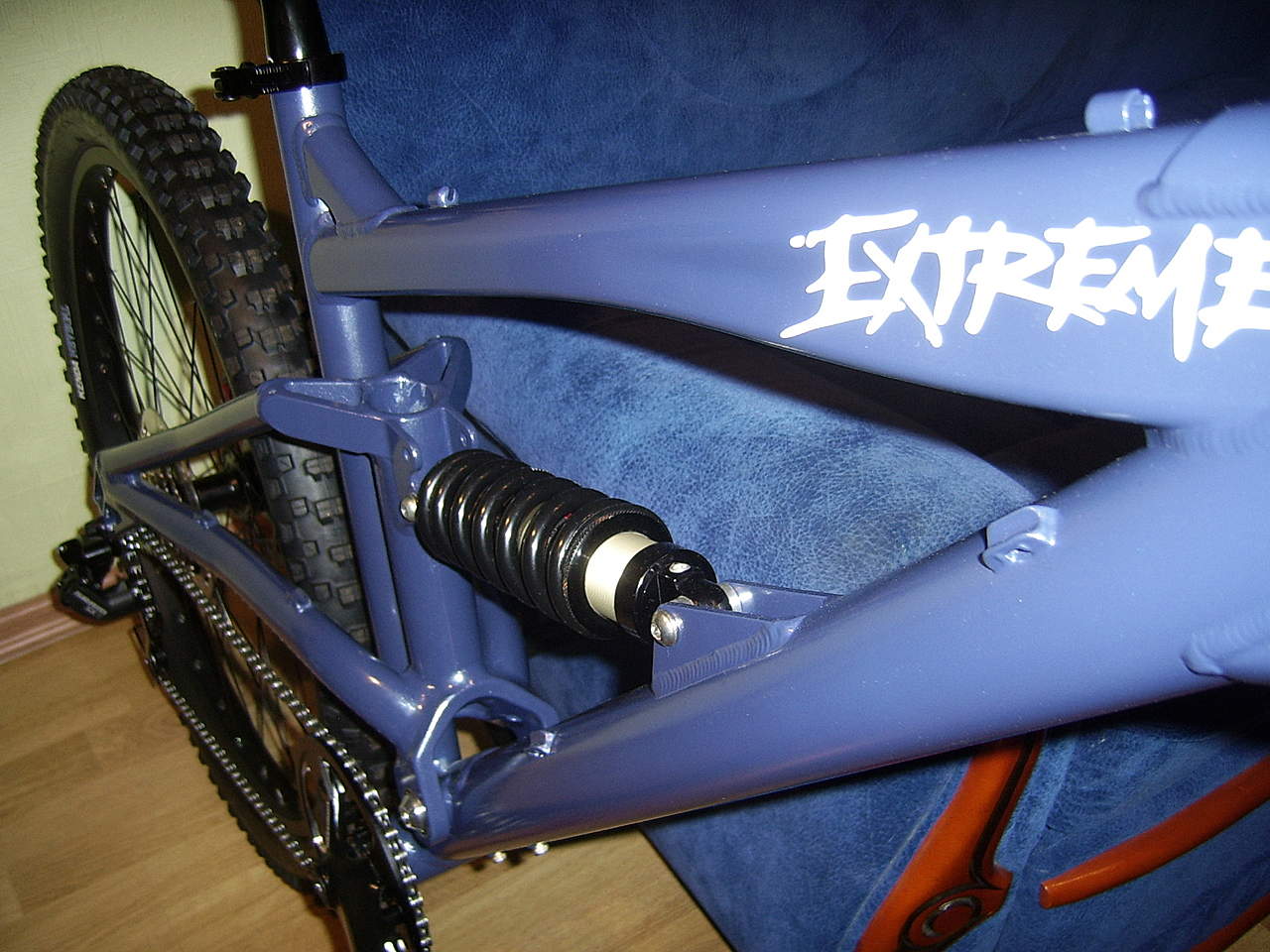

Ну и где неровная поверхность?

Да, мне тоже очень понравилось как покрасили. Сейчас идёт полным ходом создание байка. В марте думаю покрасить в цвет рамы штаны от вилки и может быть руль (ещё не знаю делать его в цвет рамы или белым).

Я когда красил на коломенской, то меня спросили, нужно ли что-нить закрыть бумагой чтобы не закрашивать. Я сказал что только внутрь кареточного узла, но кроме того они сами догадались бумаги заложить ещё в рулевой стакан и трубу на подвеске (на фото выше видно).
