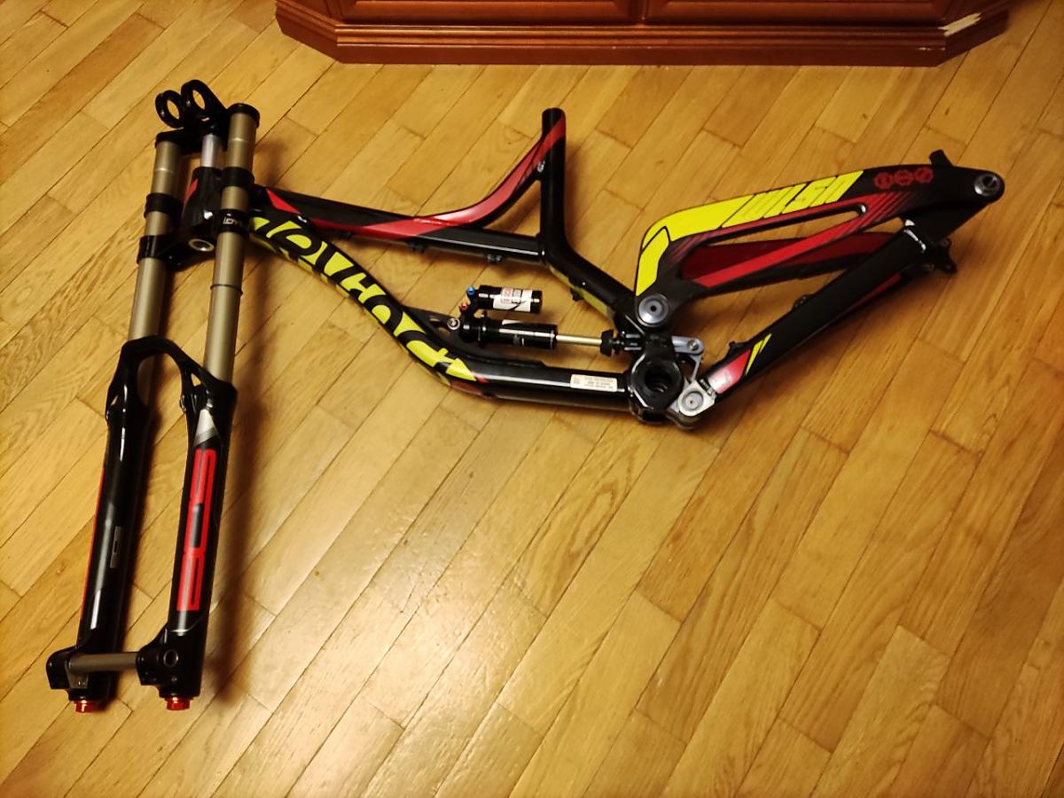

Доброго времени, вопрос: Есть вилка BOS Idylle пружины-масло. Где найти от нее ремкомплект сальников или сами сальники? Она течет как сучка, может сальники от какой нить мурзы или боксера подойдут?

https://chillengrillen.ru/market/amo...iki-enduro-bos
Старый 28.03.2022, 14:32   #13808
Сообщений: 20,420
не забывай написать в мастерские типа бисайкла и капибайка, также изучи вариант покупки сальников каких-нибудь рэйсинг брос вроде, вдруг делают они на такое чудо сальники

Трактор, я бы предложил аккуратно достать пыльник, затем сальник. Измерить диаметры сальника и заказать аналог на aliexpress. Сейчас это самое простое, что можно сделать.
Не нравятся китайцы - магазин РТИ, гидравлические манжеты.
Успехов.

А ссальники закажу со следующей зарплаты в Чиллене, они у них реально есть, я звонил.

36 ноги

Хоть бы фотку показал чо купил

Чо купил, чо купил.. По аватаре будто не понятно.
Тащ главнокомандующий жена дала добро на сборку из средств семейного бюджета тк оно задолбало пылиться по углам и дети об сабж спотыкаются.
Снято без нижнего щитка из какой то канадской чугунины, который защищает нижний линк и часть нижней трубы в районе каретки.
