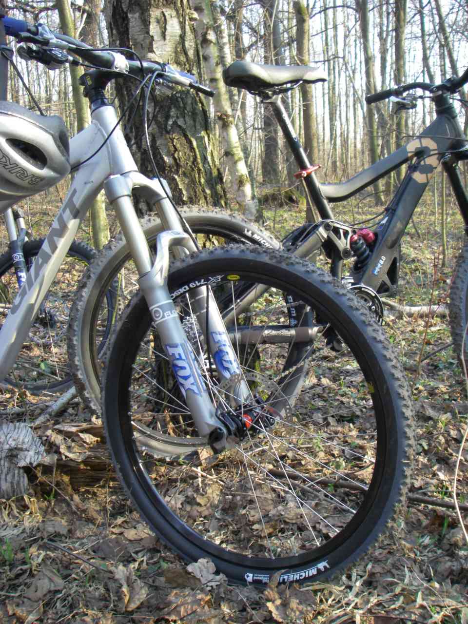

А вот фотки в среде обитания байка!
На заднем плане рейнХ и глоря в контрийном варианте

на фотках прям сборище джаентов!Отличный байк!
Ну и традиционный вопрос, насколько жесткий задний треугольник по ощущениям?
Старый 14.05.2009, 17:52   #13
igorus
Бездуховный хохол
Регистрация: 07.03.2004
Адрес: МСК, СВАО.
Сообщений: 1,807
На весе была реальная заморочка, да... если б не скидки и чейн,
даже боюсь представить сколько бы сие чудо стоило
Много мне говорили собратья с рейнХ-ами про нежесткий задний треугольник,
я решил не парицо и сразу поставить ось, поэтому проблем не ощущается.
Насчет тусы, у нас одна глоря, 4 рейнХ, один рейн и два трансХ в тусовке,
прям команда джаинтов собралася А чего, раньше норки были
народными байками (типа, бюджетно и достаточно качественно),
а теперь это однозначно джаинты... имхо.
