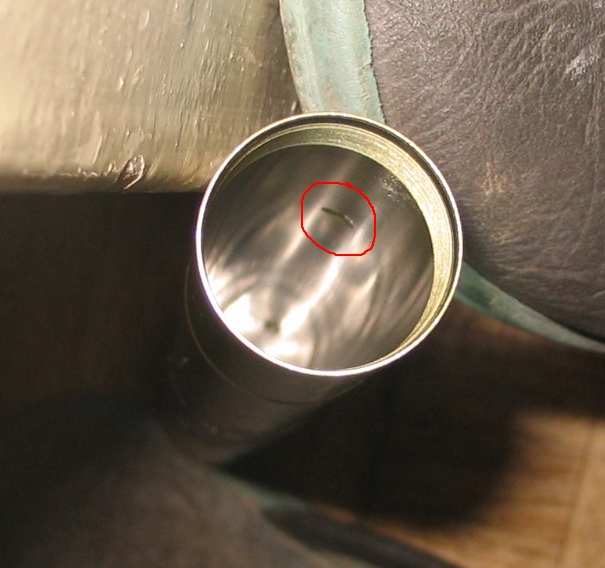

Та же проблема появилась. Вилка потеряла ход. Вообщем разобрал я этот картридж и обранужил вот какую хрень: скол прямо внутри картриджа...

Это не скол! Это хрень которая уравновешивает давление в позитивной и негативной камере!

Сообщение от Fernando Martinez Посмотреть сообщение
Ты уверен? Разве его нужно уравновешивать???

это деиствительно не скол, такая-же перепускная выемка есть на старых(07) АТА
нужно, для того чтоб сег был более-менее внятным.
