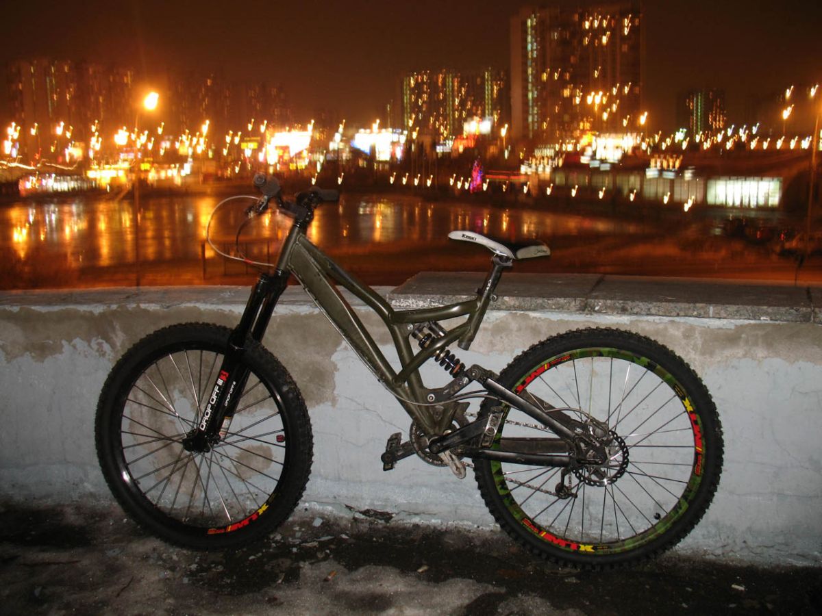

Ну вот пришел и мой черед на комплит особого внимания не обращайте, это временно, все кроме рамы с амортом, задней втулки будет сменено в течение 1-2 лет
Вот комплит:
Рама Norco Six 2005 с перьями от Norco Shore
Аморт Fox DHX-3
Вилка Manitou Stens floy 120-150 мм хода, 20 ось
Колеса:
Перед - обод S-Type, втулка Novatec, спицы Dt Champion, покрышка Kenda Blue Groove
Заднее - обод Mach 1 Freeride, втулка Cycledesign, спицы Dt Champion, покрышка Kenda Kinetics
Система Truvativ Ruction
Вынос Truvativ не помню какой
Руль Truvativ не помню какой
Супорт Sram x-5
Манетка Sram sx-5
Тормоза:
Передний - Tektro Aqwella 203
Задний - Hayes mx-2 160

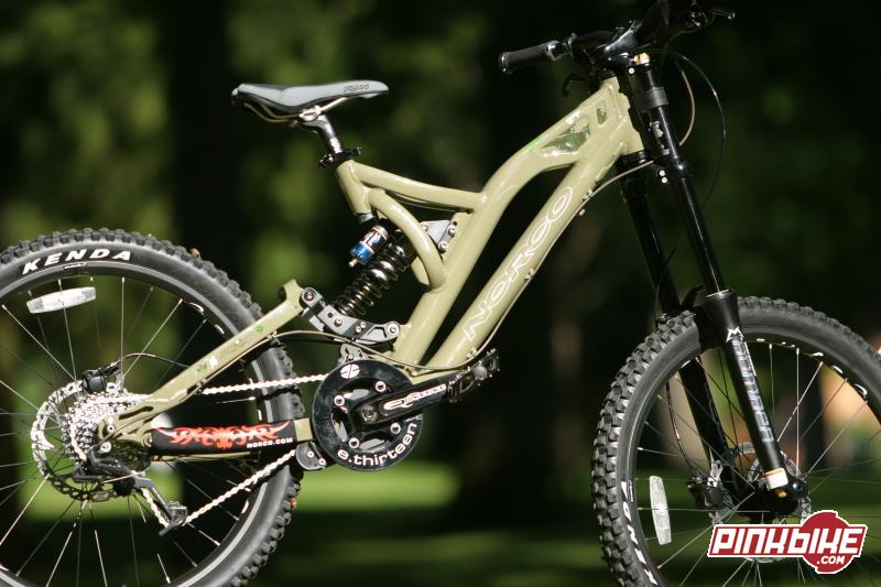

Старый 07.12.2009, 23:52   #271
tb_
Регистрация: 15.07.2007
Сообщений: 645
Сообщение от Влад Штыров Посмотреть сообщение
По гарантие меняли.....
Вот тема с байком http://forum.dirt.ru/showthread.php?t=164025 , самое интересное то что у сикса дропауты 135 на 12, а у шора 150 на 12
какой-то у тебя очень странный сикс. на сиксе 05 дропауты 150х12 и проблем с перьями не было, по сути это тот же шор 06 но с меньшим ходом
tb_ вне форума   Ответить с цитированием
Старый 08.12.2009, 00:09   #272
Влад Штыров
Регистрация: 24.03.2009
Адрес: Нижний Новгород
Сообщений: 314
Да нет вот, как раз на сиксе 05 года дропауты 135 * 10
Старый 08.12.2009, 00:16   #273
tb_
Сообщений: 645
135x10 на сиксе04 и 06-07, на 05 150х12, на более поздних вроде 135х12 но не уверен
http://norco.com/2005bikes/bikes05_a...lang=en&id=six
у тебя видимо какие-то левые перья стояли.
Старый 08.12.2009, 00:23   #274
Сообщений: 12,667
Нижние перья у тебя 100% не от сикса "05 года. Очень похожи на "04 год. Верхние плохо видно, но скорее всего весь зад от "04 года.
Вот что в "05 году было
А вот "04 год
Последний раз редактировалось шмель, 08.12.2009 в 00:28. Причина: Автоматическое добавление
Старый 08.12.2009, 00:55   #275
Влад Штыров
Сообщений: 314
Верхние перья у меня от сикса 05, а нижние от шора 06 либо 05
А по поводу дропаутов я без понятий тогда, я знаю то что верхние и нежнее перо по ширине разные
Старый 08.12.2009, 01:46   #276
Сообщений: 12,667
Если бы верхние перья были от сикса "05, дропауты были бы под 150х12.
Шор 2005 (дропауты 150х12)
Шор 2006 (дропауты 150х12)
Хотя вот если только какие-то умельцы подстроили верхние перья под 150-ую ось к нижним под 130-ую ось
Мнда, судя по всему так и есть: верхние перья родные, нижние 04 года на 135 ось. Звиздец
Последний раз редактировалось шмель, 08.12.2009 в 02:00. Причина: Автоматическое добавление
Старый 08.12.2009, 16:11   #277
Влад Штыров
Сообщений: 314
Так и есть
Тупо верхние перья надо немного разжать чтобы нижние (150 на 12) влезли
