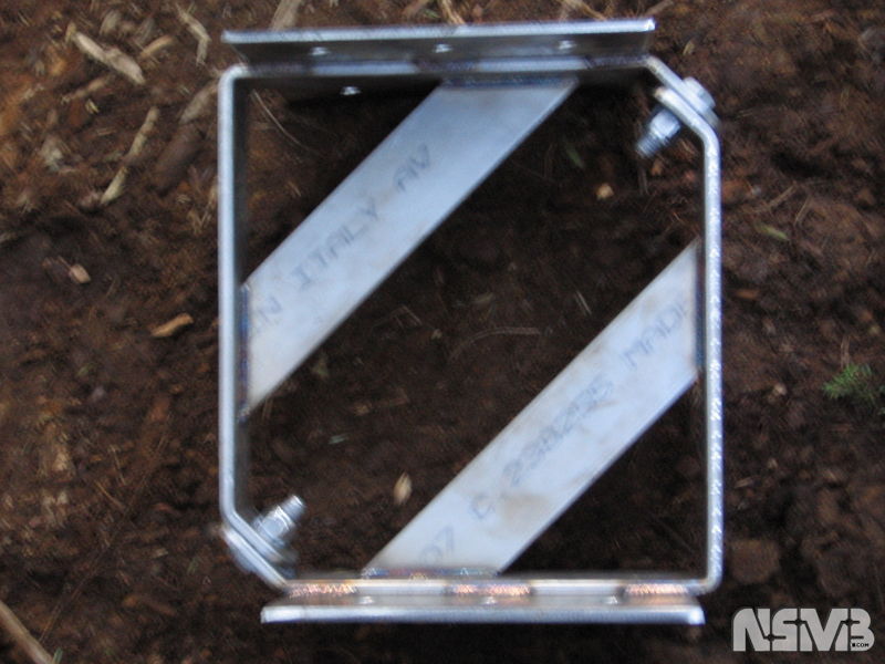

А каким образом можно реализовать поворотные качели? В мыслях есть один вариант, но если кто-то такое здесь уже делал, буду рад увидеть конструкцию/черчеж или хотя бы устное объяснение.
Тема все еще актуальна. Если можно сделать хотя бы фото, было бы уже хорошо, а если черчеж то вообще расцелую.

Фотка шарнира для поворотных качелей найдена у меня на компе )
З.Ы. Мы пинкбайк не смотрим, а больше смотрим www.nsmb.com

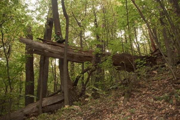

Недавно с парнями закончили новую секцию он зе шоре. Строительство и поедание сосисок на костре заняло примерно 8 чистых рабочих дней.
26x2.ru

это вместо того что было - если внимательно посмотреть - видно остатки былой роскоши. Сгнившей, к сожалению...
