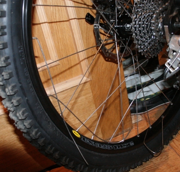

Решил сегодня доехать до смотровой. Не доехал.
Косе не понравились колеса на новых мавиковских ободах.

Старый 11.05.2010, 20:06   #464
спицы старые чтоли?

Сообщений: 50
перетянули?

ппц ваще жесть как так?

Сообщений: 6,396
первый вилсет ,собранный на этих спицах был если я не ошибаюсь,в 2004 году. Потом,было 4 гор,московские темы, и вот они наконец то скончались. Блин,спицы ДТ рулят и катят)
Старый 12.05.2010, 00:14   #468
аха, ну значит мои предположения оказались верны
Сообщение от -*T*- Посмотреть сообщение
перетянули?
обычно если спицы перетянуты, то они у ниппелей рвутся, а вот старые спицы ломаются от времени на изгибе, рядом с фланцем втулки

Сообщений: 6,396
Они не могли быть перетянуты. Серега Goof Мохно собирает отличные колеса. Тапок,ты сам знаешь)))
Вот сейчас сижу,замороченный пп длины спиц. Буду менять все. Обода-Мавик 325, на 32 дыры, задняя втуль Novatec че то там Dh 150*12 перед-Hope pro 2... какой размер спиц взять? Это для меня единственная вещь в байке ,которая на протяжении стольких лет моего катания осталась для меня загадкой. Я в спицах вообще не секу. Мож кто что подскажет? Завтра двигаю в левомир после работы.
Пысы-респект моему старому доброму срамовскому переклюку.который я покупал когда еще Тапка работал в БМ перед своими первыми в жизни горами. У него средняя железная лапка, так что он учинил спицеповал в колесе.Если бы была новомодная ультракороткая композитная лапка,то ее бы срубило нафиг.

Я в спицах вообще не секу. Мож кто что подскажет?.
дядь, ну открой ты хоть раз в жизни калькулятор спиц там все очччень просто, особенно если на руках и втулки и обода есть. на сайте дт вообще проблем не будет рассчитать какие спицы надо.
